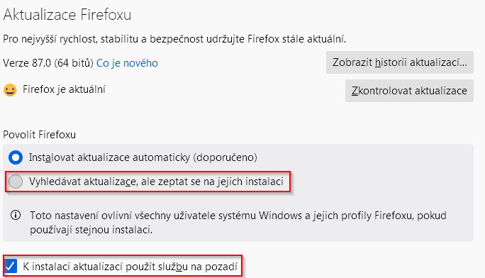

Ouplně to zrušit asi nepůjde. Já to mám na auto, ale mohlo by se to aspoň zeptat.
![[92688-firefox-akt-png]](https://pc.poradna.net/files/92688-firefox-akt-png)
Tu fajku "na pozadí" zrušit. Zkus.
O to mi právě šlo.
Aby se to přestalo i ptát.

Toto je ve standardním nastavení. Netřeba lovit about:config.
Pro mne je kýžený stav aby se ff neaktualizoval a neotvíral vpravo nahoře nabídku na aktualizaci. V nastaveních nic takového, co by to udělalo nemám.
