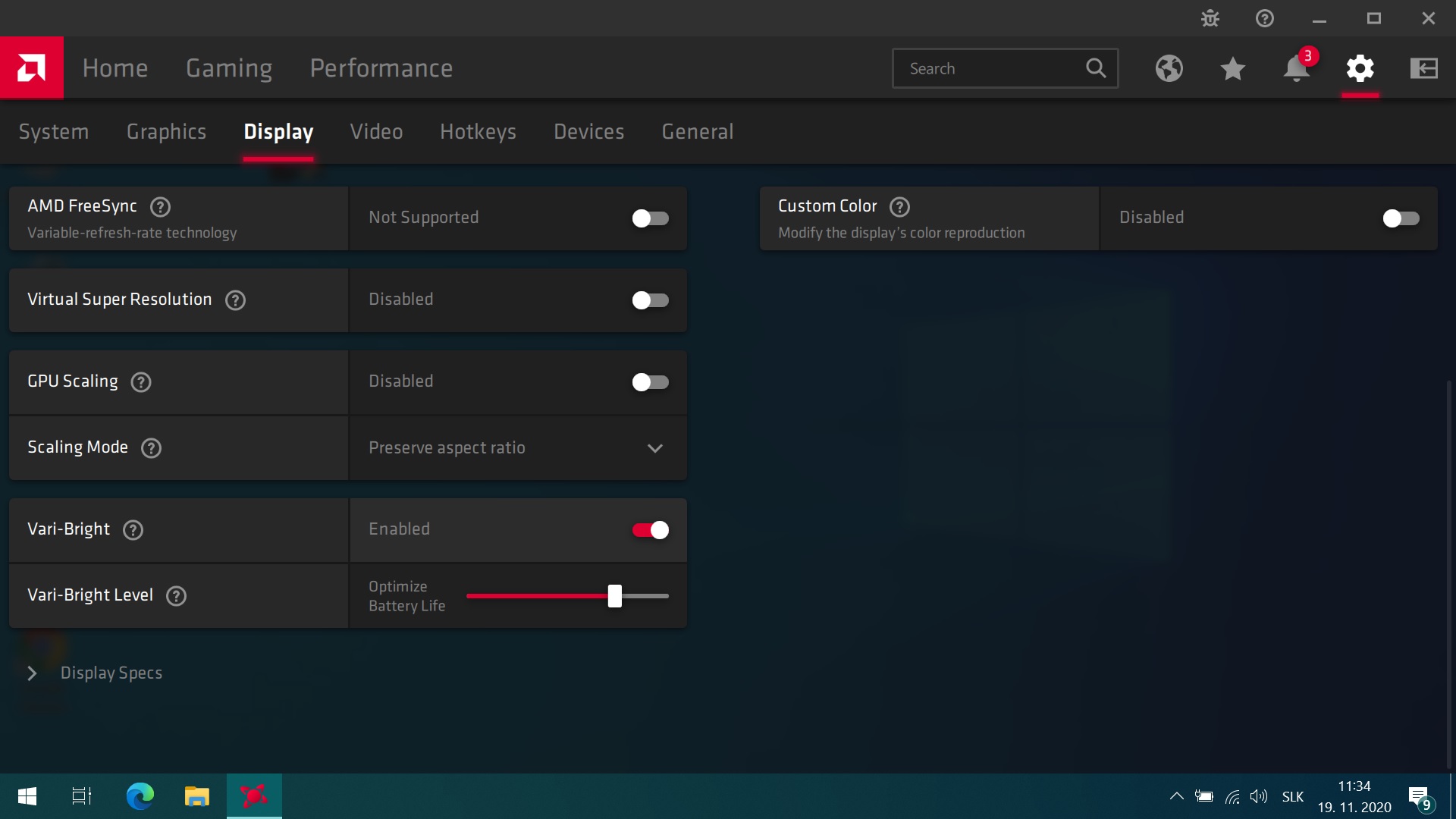

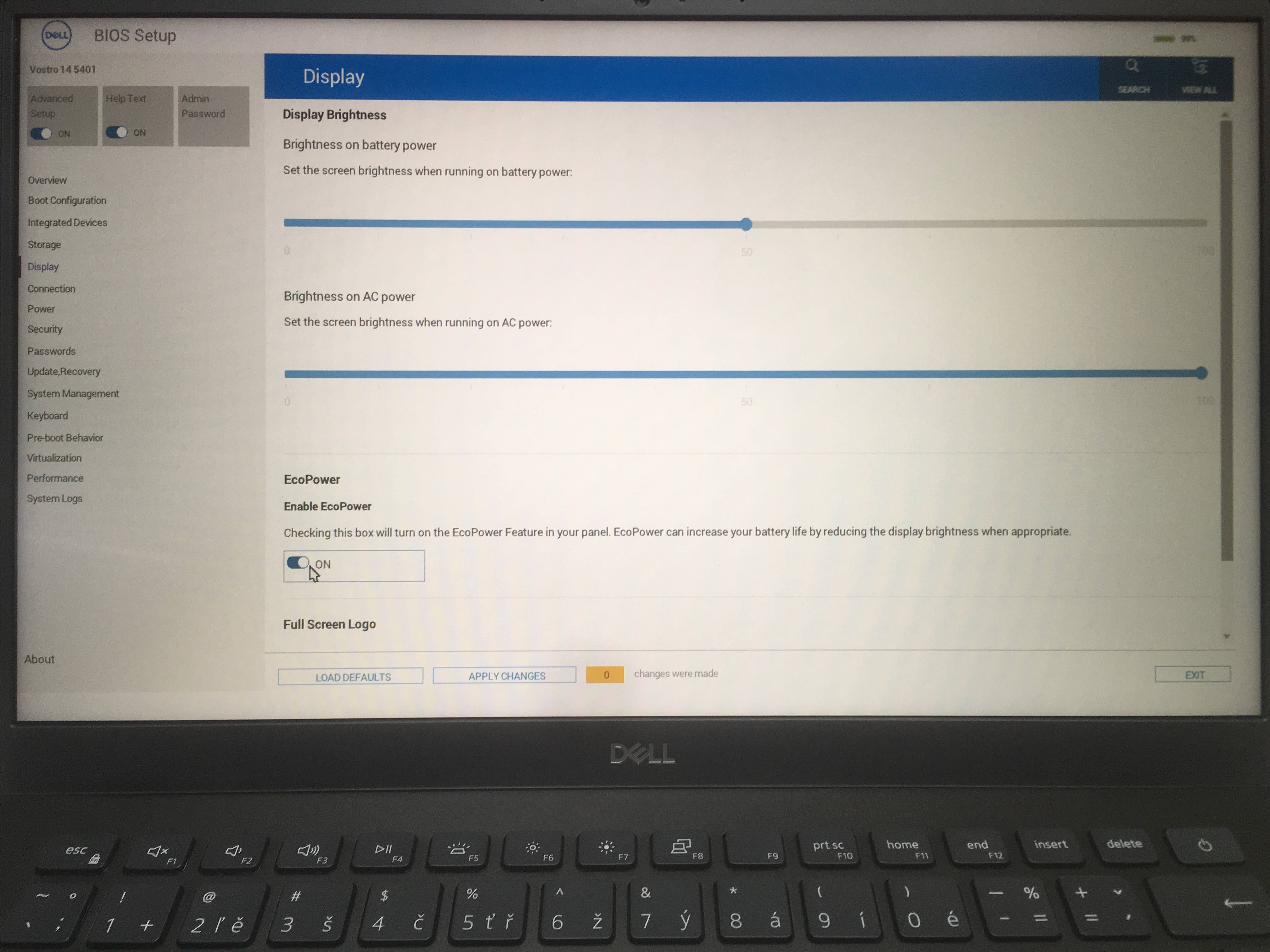

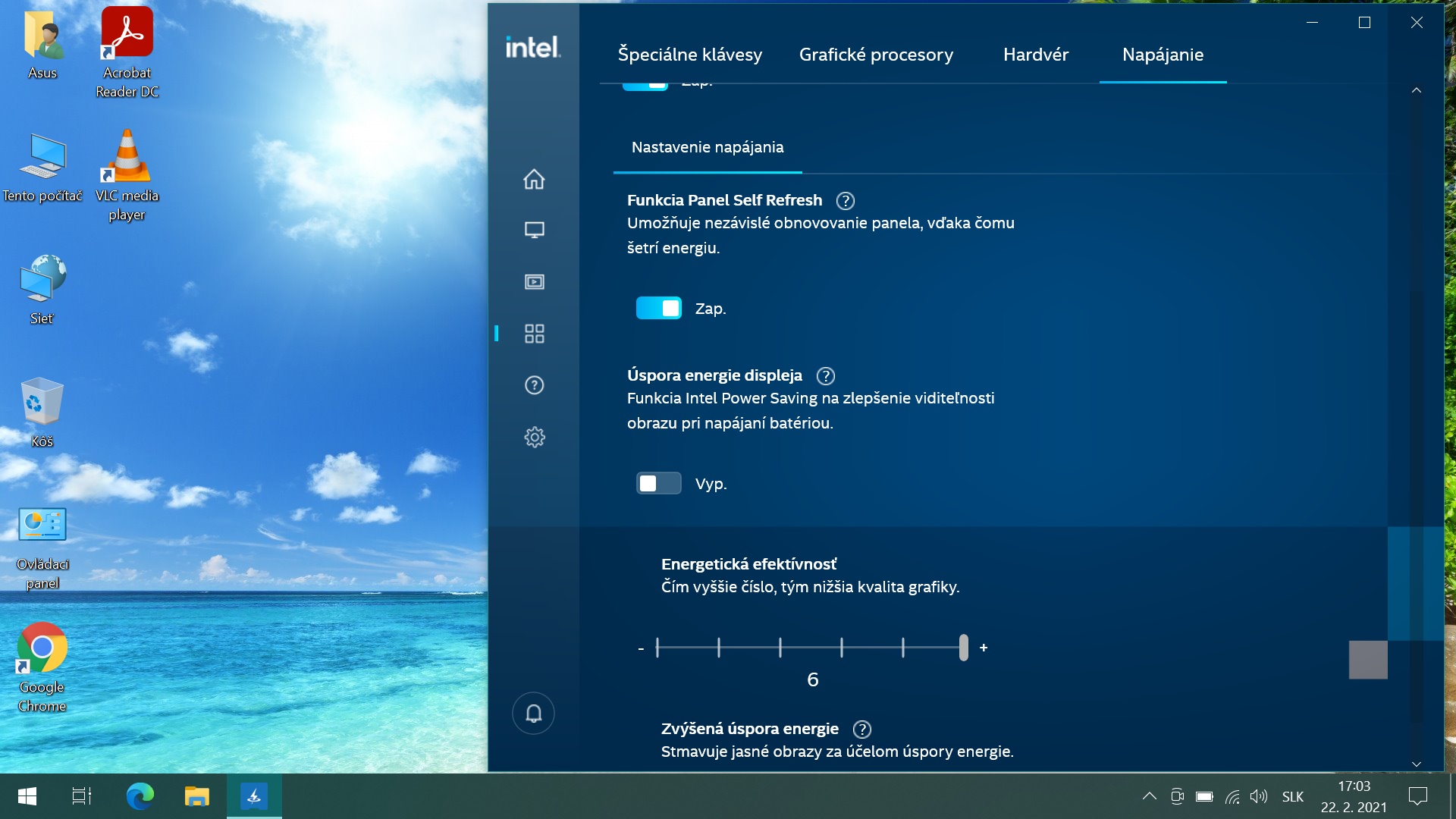

Ja nechávam po inštalácii systému rovno návod na ploche. Ak funkcia PowerSaving (nutné ju vypnúť) ni…

Ja nechávam po inštalácii systému rovno návod na ploche. Ak funkcia PowerSaving (nutné ju vypnúť) nie je dostupná, preinštalovať ovládač grafiky z Intelu. Ak napr. pri Delloch dostupná nie je, môže byť riadená BIOSom. V tedy je to v Záložke Video a volá sa to EcoPower. Hovoria tomu funkcia na zlepšenie jasu pri práci z batériou. Opak je však pravdou. Usera ide z toho trafiť šľak, čo je však v dnešnej kapitalistickej... kurva už rozprávam ako Nuda.
PS: pri AMD grafikách sa to volá Vari-Bright v AMD Radeon Software
