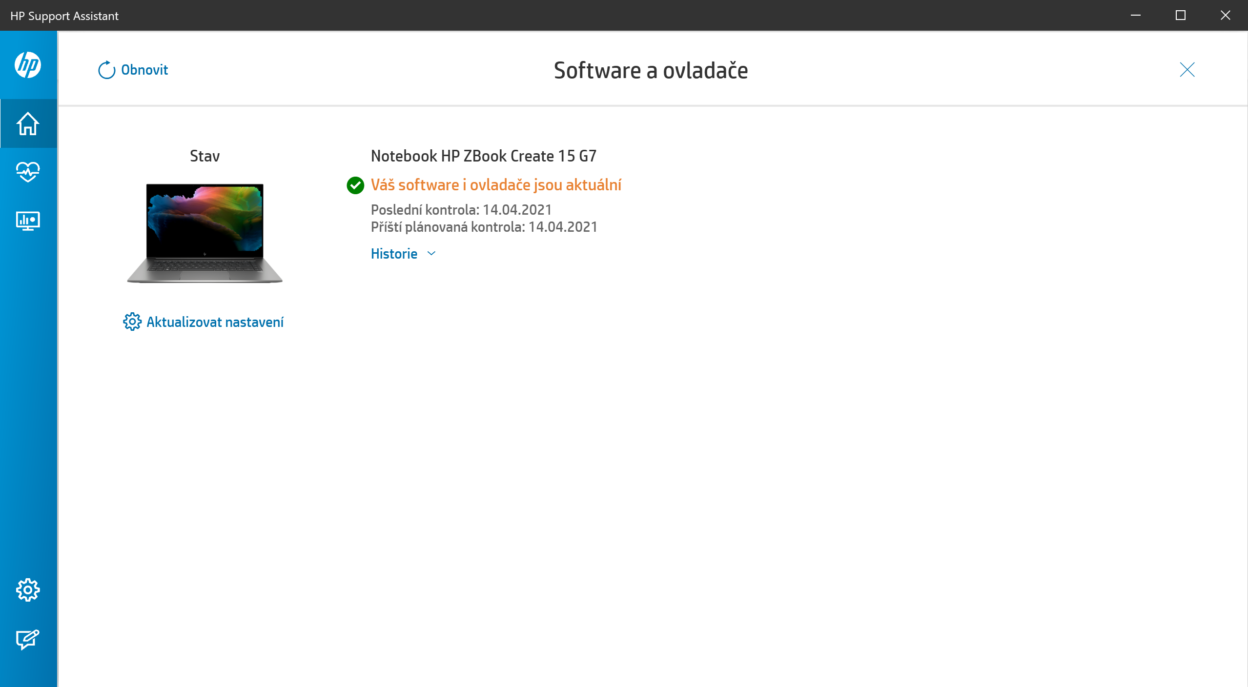

touchpady bývajú zavesené na serial IO driver - nájdeš v chipset driver alebo spusti support assist…
sakraforte 14.04.2021 09:22
sakraforte
Ano, vše je aktuální.
