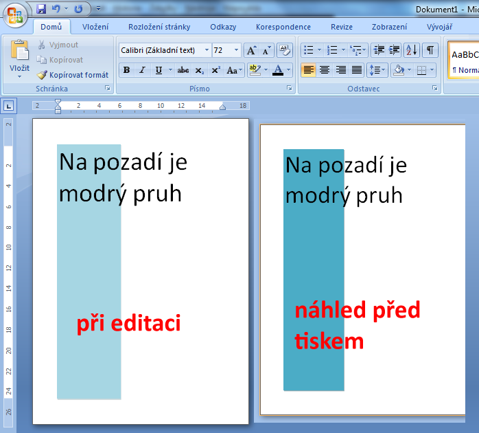

Za tímto účelem lze u wordu využít záhlaví, či zápatí. Obrázek, tvar či cokoliv chceš vlož do jedné z těchto sekcí, nastav mu vše dle libosti (hlavně teda pozici a velikost) a jakmile přejdeš zpět na stránku, už nic z toho, co máš v záhlaví/zápatí neposuneš ani kliknutím neaktivuješ. Musíš se jen smířit s tím, že to během editace dokumentu bude průhlednější (světlejší), správné barvy to bude mít až při tisku.
![[92801-wmpnp-png]](https://pc.poradna.net/files/92801-wmpnp-png)

To, čo tam má ostať ako nepohyblivý "neprístupný" podklad, musíš zadať "ako záhlavie" (alebo ako pätu).
Dvojklikneš do oblasti záhlavia, čím sa Ti aktivuje plocha pre zadanie záhlavia. Ty tam však nezadáš text, ale si nakreslíš modrý obdĺžnik, pričom kľudne presiahni rozhranie vymedzujúce záhlavie. Po tom, čo nakreslíš modrý obdĺžnik, dvojklikneš do plochy textu dokumentu, samozrejme mimo vloženej grafiky, (čím sa vypne oblasť záhlavia) a obdĺžnik Ti ostane nemanipulovateľný v pozadí ako "vodoznak". Mierne stratí kontrast, aby Ti to naznačovalo, že je v neaktívnej vrstve hlavičky alebo päty. Kedykoľvek tam opäť môžeš vstúpiť dvojklikom do oblasti záhlavia (alebo päty) a "vodoznak" si upraviť.
Čo si tam vytvoríš, je na Tvojej fantázii. Ako už bolo povedané, kontrast objektov vo "vodoznaku" bude pri tlači taký, ako bol v režime jeho vkladania, či tvorby.
