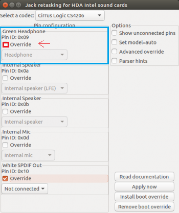

Detektovany mas Realtek ALC256. IMHO by ti stacilo jen spustit :
V pripade ze na tvem NTB neni, tak ho jen doinstaluj :
A nastavit ci upresnit vystup (PINs) na jack (HeadPhone) :
![[92885-hdajackretask-png]](https://pc.poradna.net/files/92885-hdajackretask-png)

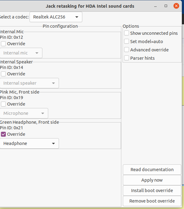

Mám zaškrnuto Overide. A mám to tedy nechat na tom HeadPhone?
A potom install boot?
Nevím, co dělám špatně, ale stále mi to nefunguje.
Poprosil bych ještě jednou o radu, jestli jsem někde udělal něco jinak. Než jsem měl.
Po zvoleni vystupu klikni na "APPLY"
Pise ti to, ze mas zkusit jestli ti zapojeni funguje.
Jestli funguje tak pak jen zvolis "Install boot overdrive".

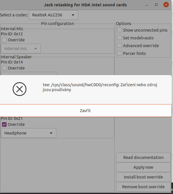

Když kliknu na ,,APPLY", ukazuje to hlášku ,,Zařízení nebo zdroj jsou používány" viz.obrázek

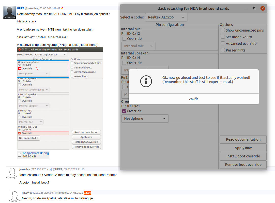

Když kliknu na na ,,INSTALL", vyskočí hláška viz, ten předchozí obrázek,,,OK, now go ahead and test...."
