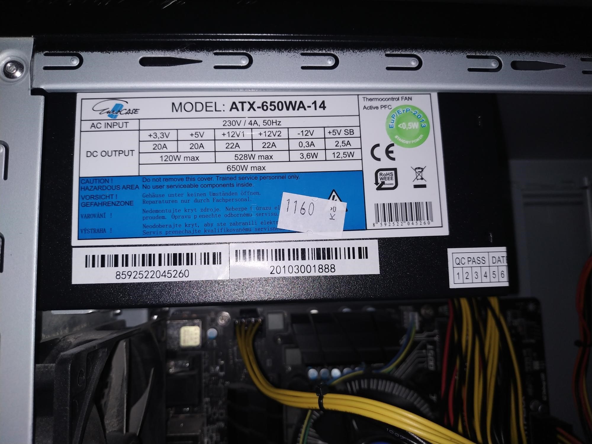

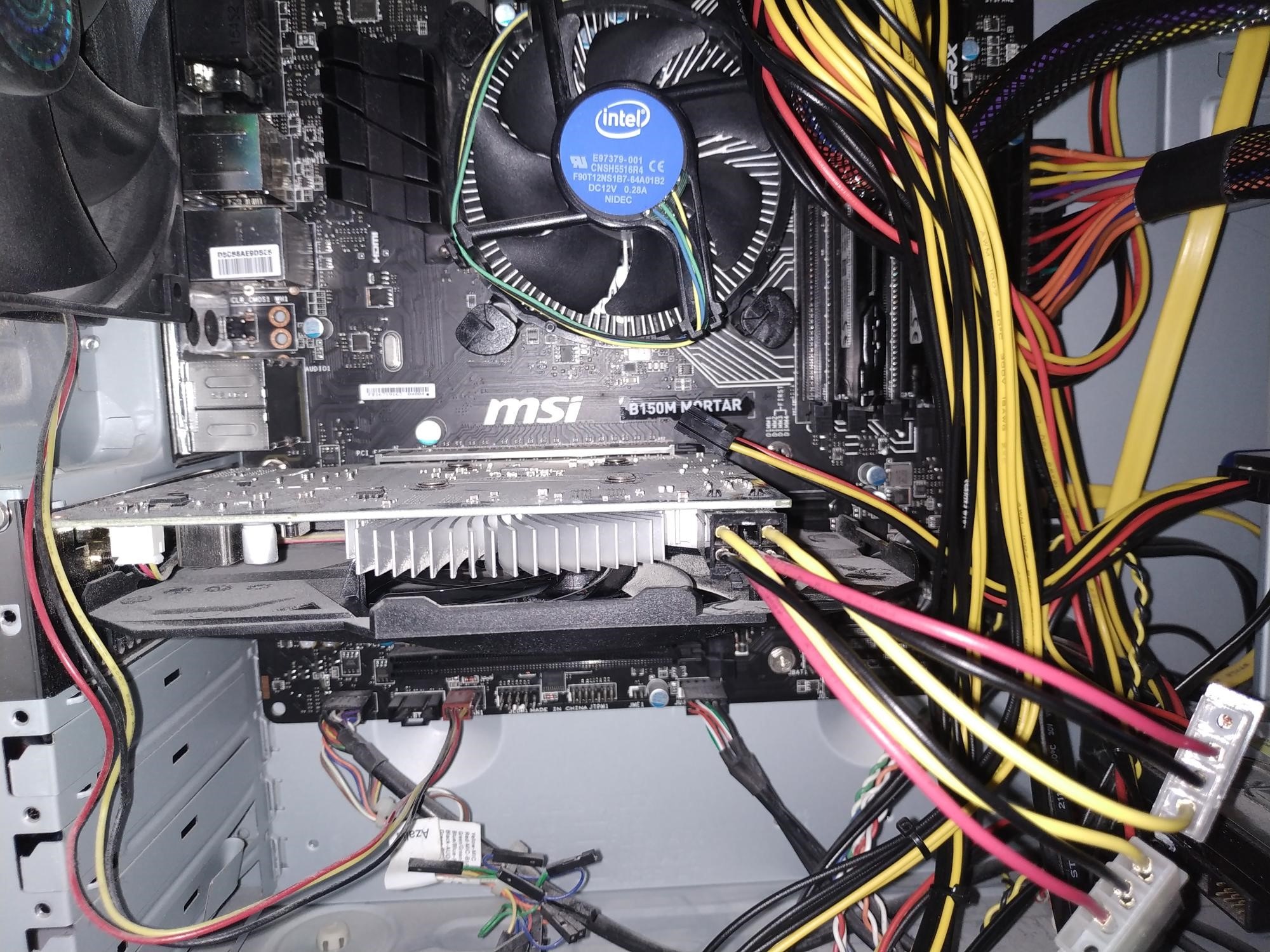

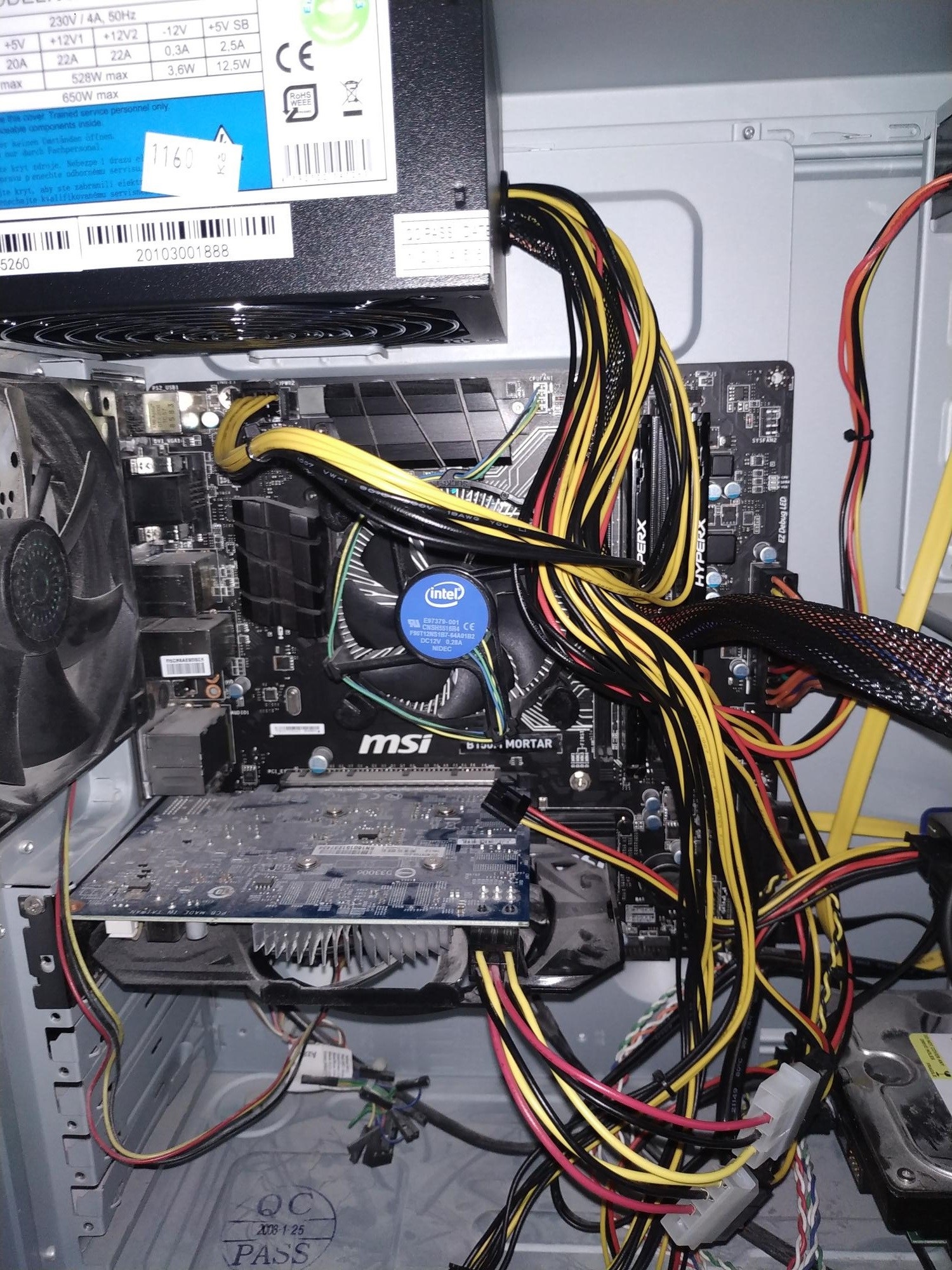

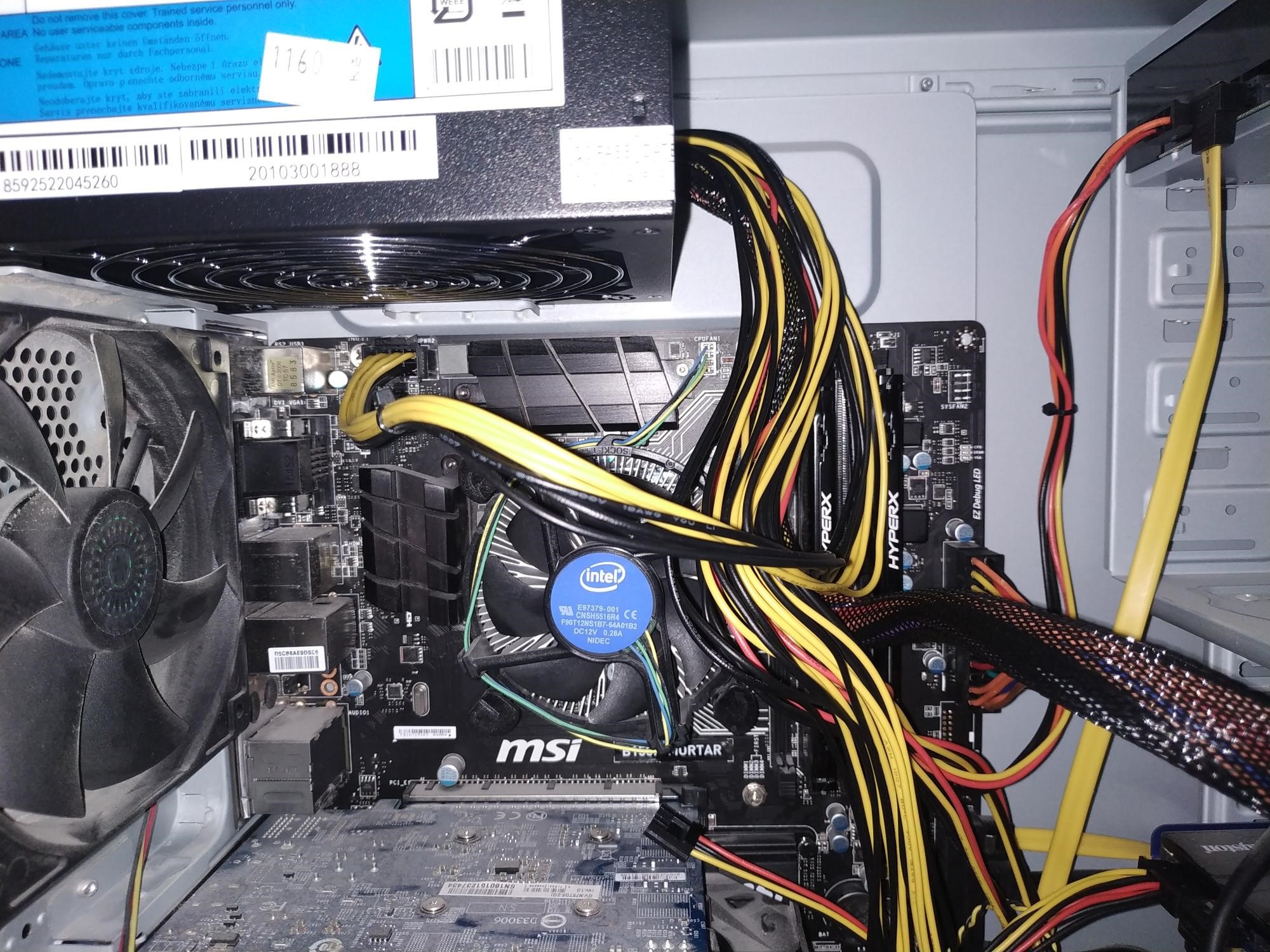

Tady nějaké to foto

Tak ja to teda skusim, ale musime ist od zaciatku. Prve, co vidim na foto, preco je grafika pripojen…

Tak ja to teda skusim, ale musime ist od zaciatku. Prve, co vidim na foto, preco je grafika pripojena cez molex? To ten zdroj nema priamu vetvu na grafiku? A teraz k tej rade. Po prve, odpojit vsetky HDD,SSD. Vytiahnut vsetky pamate. Zresetovat BIOS. Zasunut jednu pamat do lubovolnej pozicie a srobovakom skratovat PIN a tak sa pokusit zapnut pocitac. Ak to nepojde, tak vyskusat ostatne pozicie pre pamate a potom druhu pamat tak isto. Ked to ani tak nenabehne a zdroj si ako problem vylucil, tak je v prdeli budto doska, alebo procesor, alebo aj oboje.
