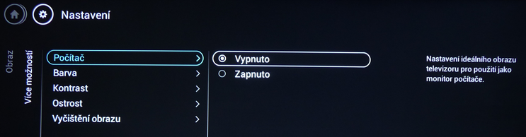

Třeba má tvoje tajná televize nějakou volbu pro nastavení připojení PC....? Zkus prohledat menu.
