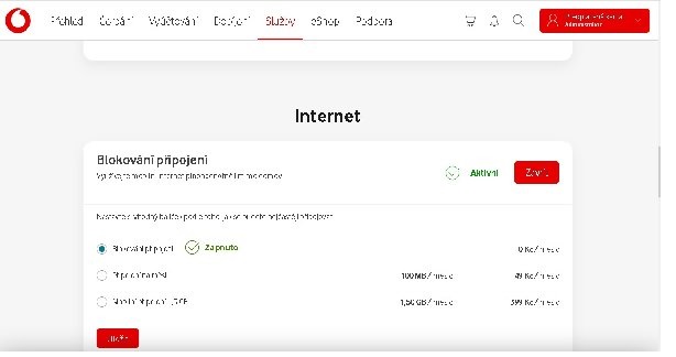

Tady jsem našel https://www.youtube.com/watch?v=QsNcfxc8YSA a potřebuji poradit, stačí na té SIM kterou mám od Vodafone zaplatit jen internet za těch 49 Kč a bude mi to fungovat nebo ne?když se budu řídit přesně podle toho videa , protože když jsem chtěl MMS tak je potřeba ten modul nastavovat:.( .Jinak tu první část toho video návodu jsem pochopil stáhnutí té stránky a zobrazení v v serial monitoru ,tu druhou a to upload zatím ještě ne díky

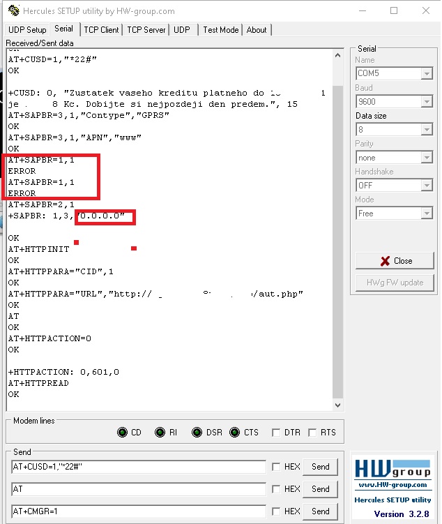

Já jsem postupoval podle video návodu a výsledek až na :.( AT+SAPBR=1,1 ERROR AT+SAPBR=2,1 +SAPBR: 1…

No a není problém v nastavení APN, co děláš dva řádky nad tím prvním červeným obdélníkem? Vodafone (…

Máš pravdu já jsem kopíroval vše :-/ už mě to funguje ale potřebuji ještě zjistit USSD kód který uká…
