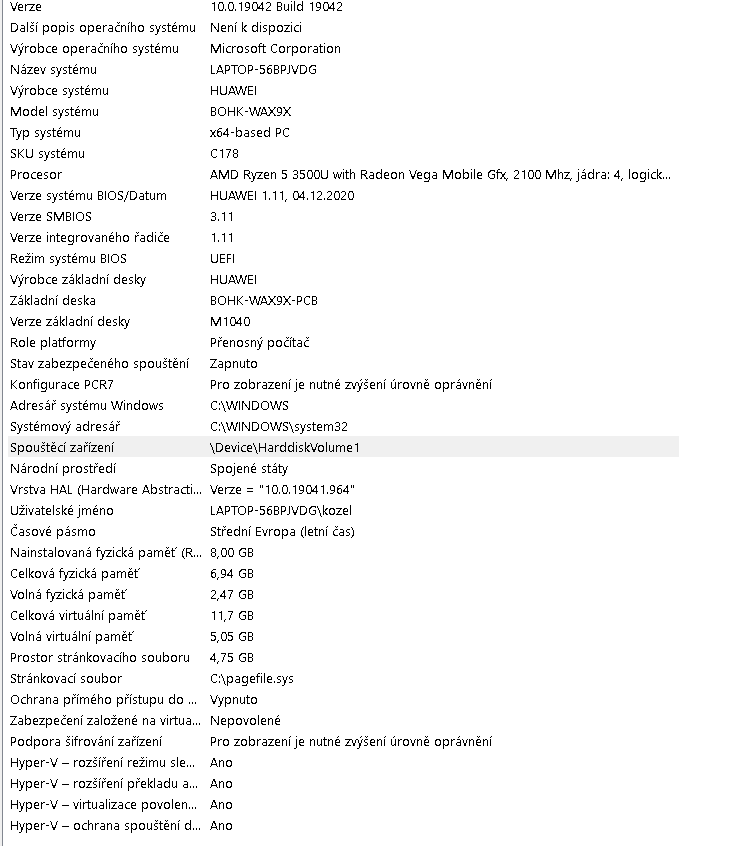

Já ale nevím který druh hardweru má problém. Přemýšlel jsem právě nad chlazením protože se to vždy děje až po cca 2 až 3 hodinách hraní. Notebook jsem si na svou obranu koupil sám brigádami a hra je nenáročná: League of Legends.
Její spec: https://www.nasef.org/compete/winter-term/league-of-legends-technology-requirements/
A spec mého notebooku v příloze. Větrání čistím a stůl každý den utírám takže si myslím že prach nebude problém.
Děkuji za rady
