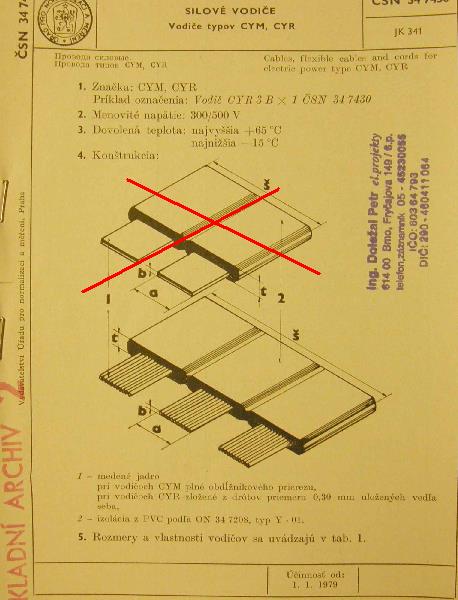

Můžeš mi dát odkaz na nějakou normu nebo na něco, kde je to lanko do zásuvek zakázané? Já mám pár zásuvek zapojených tímhle vodičem už pár desetiletí a zatím žádný problém.
![[93142-vidic-jpg]](https://pc.poradna.net/files/93142-vidic-jpg)
Ve srovnání s dráty se mi s tím dobře pracovalo. Pravda, když jsem to kdysi páchal, nenapadlo mne, že by bylo něco zakázané a nepídil jsem se po tom.
