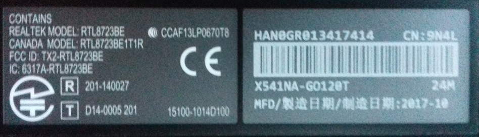

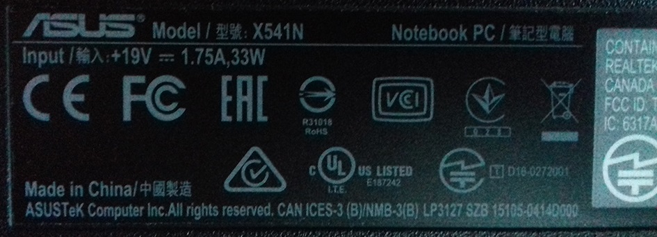

Ahoj, našel by se tady člověk co trošku rozumí Linuxu a poradil by mi s následujícím problémem?
Vlastním notebook Asus X541N který již z nějakého důvodu nepovolí nainstalovat Windows 7 (instalačka vždy zamrzne) a pokud nainstaluju Windows 10, tak je systém dost zabržděnej, protože notebook má ještě plotnovej disk. Rozhodl jsem se tedy pro Linuxovou distribuci Kubuntu 21.04. Vše šlape tak jak má až na problém s touchpadem - když uspím notebook a následně probudím, tak touchpad již nefunguje a musím vždy notebook restartovat, poté již zase funguje. Tohle se děje u všech možný distribucí (zkoušeno Ubuntu, Kubuntu, ElementaryOS, Fedora, Mint) a vždy stejný problém po uspání. Myš v USB funguje i po probuzení, ale touchpad nikdy. Při instalaci systému i vždy zaškrtávám aby se nainstaloval dodatečné drivery a software z internetu.
Na internetu jsem našel pár starých vláken kde se řeší podobný problém (třeba ZDE) ale jelikož jsem uplný nováček v linuxu, tak nemám tušení jak se jakýkoliv patch používa, nebo cokoliv nastavuje. Dokážu spustit terminál a psát, to je tak vše.
Pokud se najde někdo, kdo dokáže poradit s problémem, tak budu opravdu rád.
