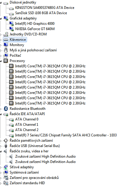

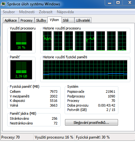

Konfigurace ntb? Podle Win 7 nějaká vykopávka...? Jak vypadá vytížení ve Správci úloh?

Neni to zas taková vykopávka :-) Mám ho X let a doted ok ohledně zvuku,ted jsem si všiml že to dělá…

pozn.: vidím sám, že intel + windows neumí využít ty ht jádra, klidně je zakaž, třeba ten krám bude mít i vyšší výkon.

Ohledně toho screenu správce úloh,hyperthreading to v aplikacích dáva.Takhle mi ty dvě jádra vyjíždějí pořád-bez spuštění čehokoliv...myslim že jsem to i zde kdysi řešil ale bez úspěchu proč tomu tak je.Ale nesleduju že by nějak brzdilo stroj nebo tak něco,tak to již neřeším...
