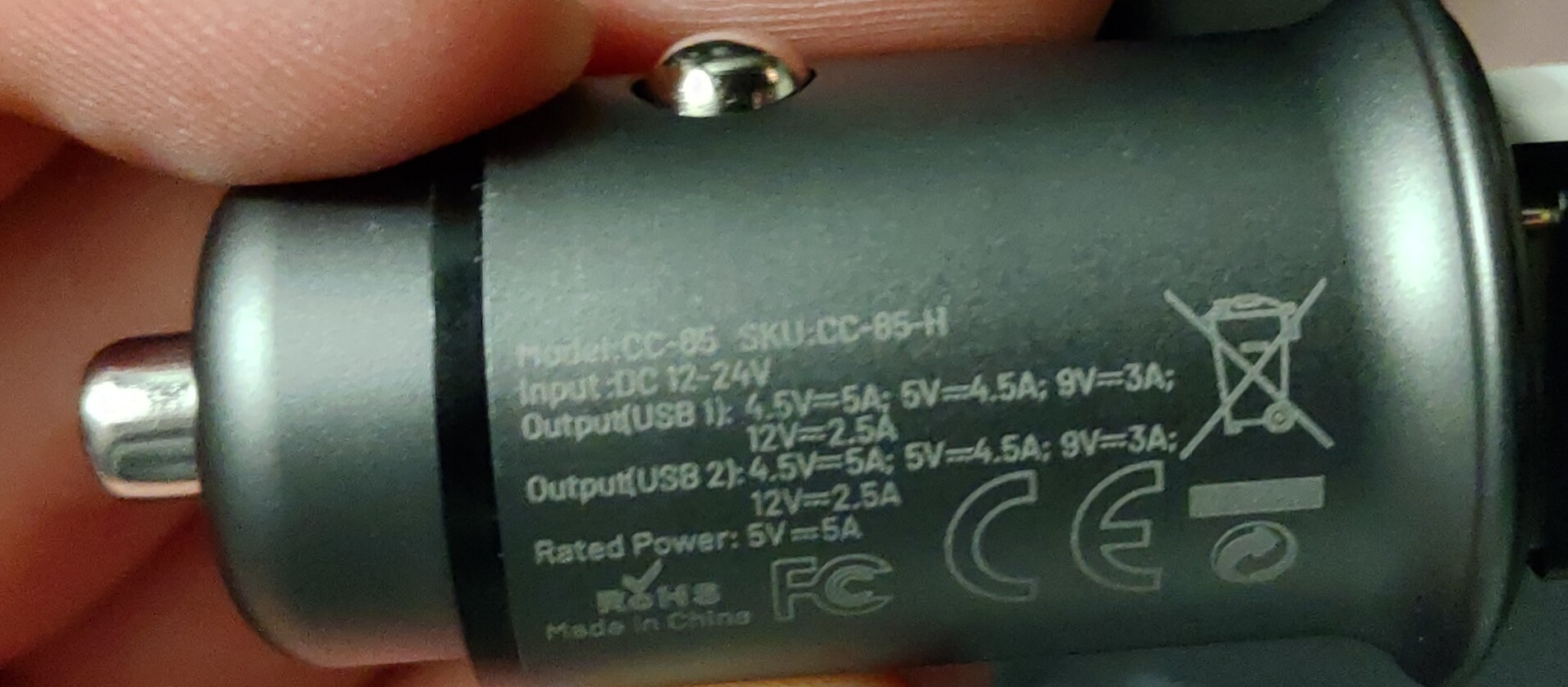

Ahoj, mozna hloupy dotaz, ale jak presne vlozit nabijecku do zapalovani v aute? Jde o to, ze jak ma ty bocni stribne vystouple "kolecka", tak ty mam vlozit do direk uvnitr zapalovani. V zapalovani jsou ale jakoby vertikalne 2 diry vetsi a vodorovne 2 mensi, tudiz ty 2 bocni vystupy mam vlozit dovnitr tak, aby zapadly do vetsich der nebo mensich? Nabijecka mi jde zapojit totiz do obou. https://www.alza.cz/xiaomi-mi-car-charger-pro-d5548793.htm mam tuto
Diky

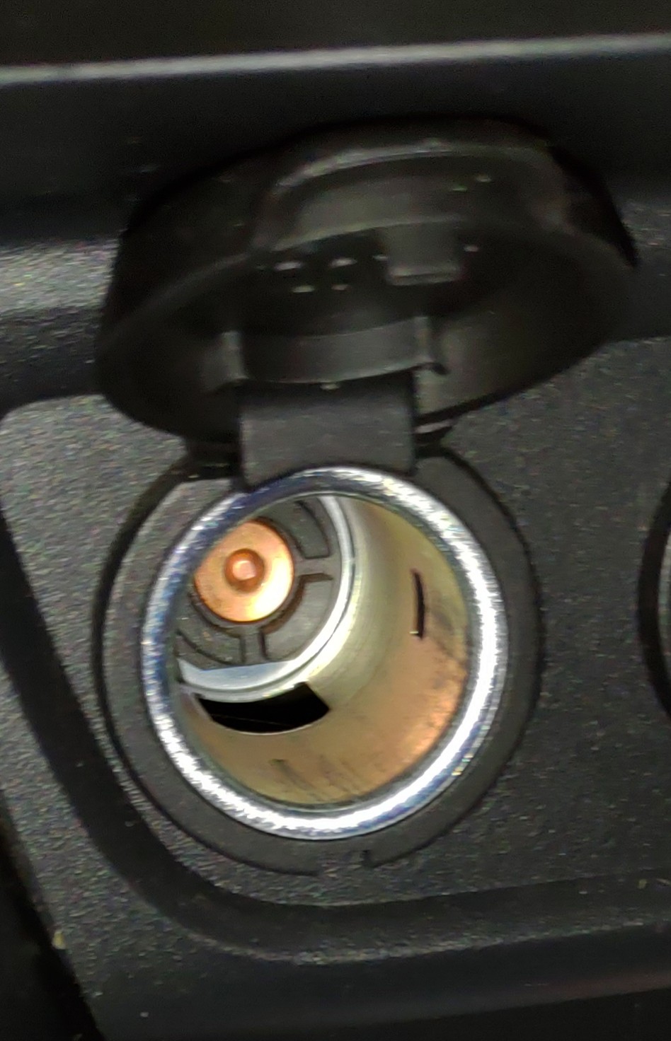

Díky za odpověď ještě posílám tedy foto přesně těch dir, celkem jsou 4, vždy 2 a 2. Pak posílám i tu… poslední

Nabíječku vlož do zásuvky úplně normálně, ty výstupky jsou jen pružiny pro lepší dotek (kontakt). Na…

Ak je to tomu podobná autozásuvka
Podľa všetkého máš autozásuvku typu bajonet. Takže zastrčit do zvislých tie výstupky, zasunúť a pootočiť (do vodorovných) - a je to zaistené, nevypadne, nevysunie sa a zároveň by sa mal zaistiť dostatočný tlak na kontakty.
