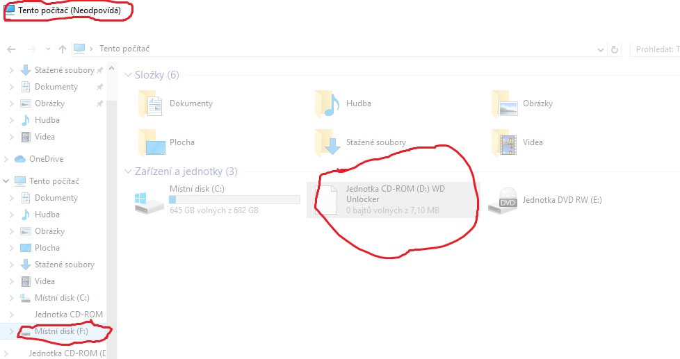

zálohoval jsem data z notebooku na externí disk (WD My Passport), najednou se spojení přerušilo a teď už ho po zasunutí do ntb přes kabel nemohu otevřít, kontrolka externího disku WD bliká, ale nic se neděje. Jediné co mohu udělat je "Bezpečně odebrat zařízení My Passport". Jinak se buď vytvoří disk (D:), ale když ho chci otevřít, tak to píše: "D\ není přístupný. Žádost nebylo možno provést z důvodu chyby zařízení I/O". Nebo se někdy objeví disk D: WD Unlocker, zadám normálně heslo, disk se odemkne, napíše to "vše OK - disk odemčen", ale pak už se zase nic nestane, jen se mi sekne Tento Počítač (s dodatkem "Neodpovídá"). Zkoušel jsem to i na jiném notebooku a to samé...
Co s tím mohu dělat? Obávám se, že došlo k poškození externího disku a mohu přijít o všechna data. Předem děkuji.

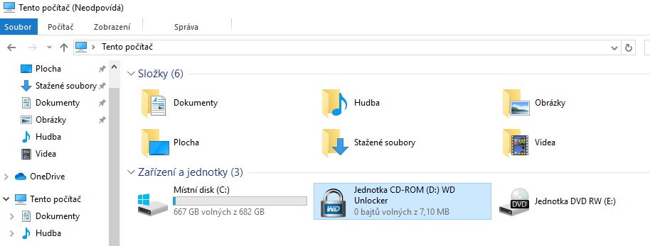

1) Zkusil jsem micro USB - to samé - objevil se disk D: WD Unlocker, napsalo to úspěšně odemčeno a dokonce se mi vytvořil po odemčení onen virtuální disk, kde jsou ta uložená data (v tomto případě disk F:), ale pak to zase zamrzlo, když jsem chtěl disk F otevřít (viz příloha: pic 3). Podruhé už mi to zamrzlo rovnou při snaze otevřít disk D:, potřetí jsem při otevření disku D: dostal hlášku "Aplikace nebyla nalezena". Chová se to stejně jako s originálním kabelem.

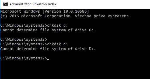

3) Když jsem zkusil chkdsk d: (zkoušel jsem i chkdsk), tak mi to píše "Cannot determine file system of drive D:" (viz příloha pic 2). U toho disku f: (kde by měly být všechny ty soubory) jsem to neudělal, protože ten mi naběhl jen jednou jedinkrát (pak to zamrzlo) a jinak už ne.

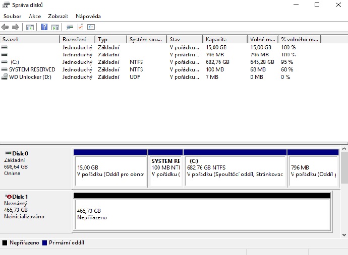

4)Správa disků viz pic 4.
Do toho disku D: se ještě občas dostanu, kde odemykám externí disk, jednou se i vytvořil další disk F, kde už by byly ty soubory, ale pak to vždy zamrzne. Ale většinou se vytvoří virtuální disk D: pro odemčení a po rozkliknutí to napíše: "Aplikace nebyla nalezena".
Podľa Správy diskov - máš tam ten disk "nepriradený" a navyše má UDF format (preto to označuje ako optické médium). Ostatné asi bude v RAW File System - chkdsk ti nepomôže.
Ak by sa ti dalo - musel by si RAW previesť na NTFS a potom by sa s tým dalo pracovať.
https://recoverit.wondershare.com/partition-recovery/how-to-convert-raw-to-ntfs-in-windows-7-8-10.html?/profile/26955-david-tobelem/&gclid=EAIaIQobChMI-vbZ49q68QIVQRV7Ch1OgQYcEAAYASAAEgJNjPD_BwE
