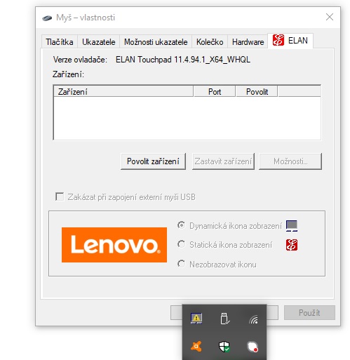

Dobrý den, mám problém s mým notasem z ničeho nic nejde vůbec touchpad, když ale zapojím myš do USB, taj se myš ukáže a jde to, jak má. Vpravo dole u hodin mám tohle. Nevíte, jak to, prosím vyřešit ?
Mám Lenovo IdeaPad G50-45.
Fn+F6 nepomohlo?
Ne, to mě napadlo jako první
Tak skús len F6 - niekedy je to nastavené tak, že bez Fn fungujú tzv. hot keys - na ovládanie funkcií a s pomosou Fn+Fx potom tlačidlá F1-F12.

Stáhl jsem si Hirens Boot 15.2. a vyzkoušel to, začátek dobrý touchpad šel, ale 2 minuty na to už nešel, tentokrát žádný žlutý trojúhelník v ikonce vpravo dole se nezobrazoval.
Fajn pustil jsem to znova ve win10, otevřu prohlížeč a do adresy nahoře se mi z ničeho nic píše: ,,,,,,,,,,,,,,,,,,,
Vzápětí ten zvuk, když to vypneš přes Fn+F6, dokonce i ta šedivá ikonka přeškrnutý touchpad se mi zobrazí, 5 minut na to to samé, akorát již čistá jako kdybych jí zapínal. Ale já s tím nic nedělám.

Pokiaľ to robí touchpad a tie somariny robí i vstavaná klávesnica - je problém vo vnútri - oba sú totiž typu PS/2 (nie sú to USB zariadenia). Vyzerá to buď na chybu HW, alebo máš tam nejakú škodnú.
Skús najskôr preveriť na škodnú, ak nenájde, tak servis, prípadne podporu Lenovo - ak nepomôžu - tak asi výmena dosky v NB.
Škodnou jsem vyloučil přes eset online a FRST, potažmo adwcleaner, Nejvíce zlobí touchapd, klávesnice a wifi, která se po 20 minutách připojení odpojí a znovu se již nepřipojí.
