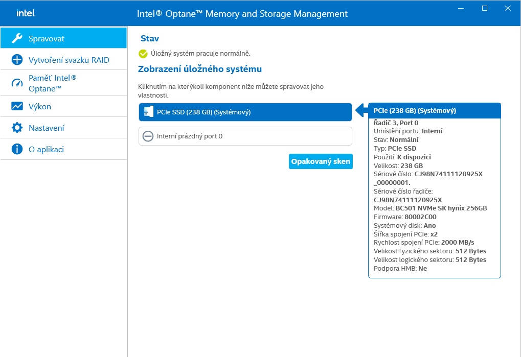

Ještě než notebook otevřu, zde přikládám screen z utility Intel Optane.

Utilitu Intel Optane jsem použil pouze z informačního důvodu, že krásně a jasně zobrazila informace o M.2 disku, ještě předtím, než jsem ho rozebral a nemusel jsem instalovat žádnou další utilitu navíc....
