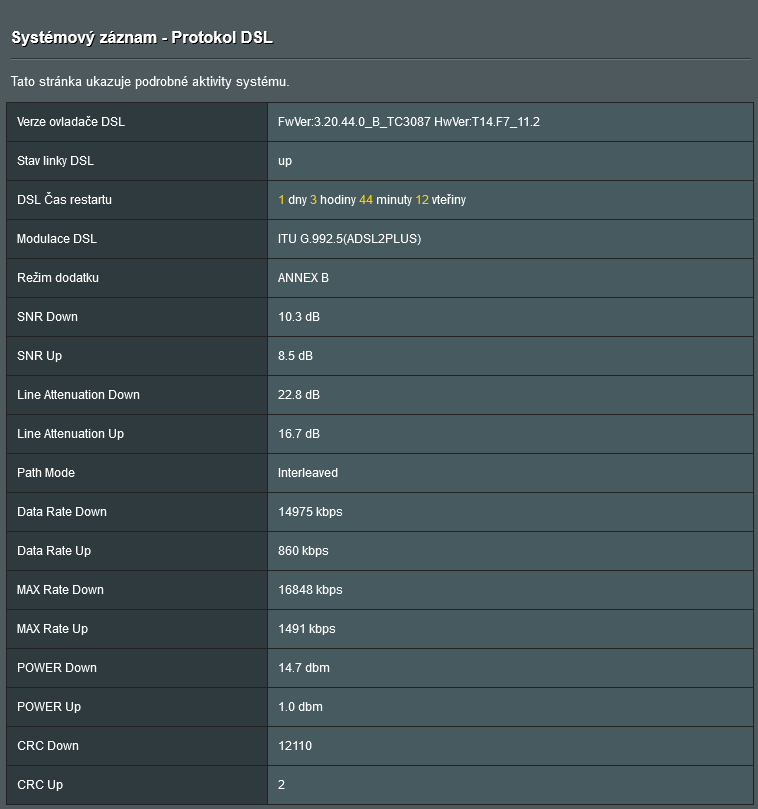

Obecný záznam mi ukáže toto:
Čiže je jasné, že tie výpadky tam sú.
Protokol DSL prikladám ako screenshot.

Veď nebuď oné a pozri sa na ten log čo sem dal. Vidíš kde je ten problém?

No ak boli tie výpadky v časoch z toho logu (LAN1 up/down) tak z toho by som usúdil, že je iba poškodený LAN kábel medzi rútrom a počítačom.
Ale podľa toho obrázku DSL parametrov súdim, že dsl linka je tiež už na hrane stability.
Ďakujem.
Boli. Kábel poriešim vo vlastnej réžii, dsl linku poriešim s providerom.

Po dlhšom čase sa sem vraciam, na vine bol kábel.
