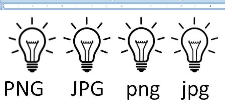

Donutil jsi mne udělat pár pokusů a zdá se, že v Microsoftu asi nemají rádi formát PNG.
![[93620-obrz1-png]](https://pc.poradna.net/files/93620-obrz1-png)
Původně jsem myslel, že to bude tím, co psal lední brtník (zmenšit ještě před vložením do wordu na požadovaný rozměr v rozlišení 300dpi v Gimpu), ale praktickým ověřováním jsem dospěl k výsledku, že nejlíp vypadá, když word zmenší obrázek sám, ale musí být vložený ve formátu JPG!
Ukázka je ve wordu se zvětšením 500%, všechny obrázky mají nastaveno na výšku 1cm, ty dva levé jsou dodatečně zmenšeny ve wordu, druhé dva byly zmenšeny už v Gimpu a ve wordu tak mají požadovanou velikost hned po vložení.
Jak je vidět nejhůř dopadl formát PNG zmenšený až ve wordu...
