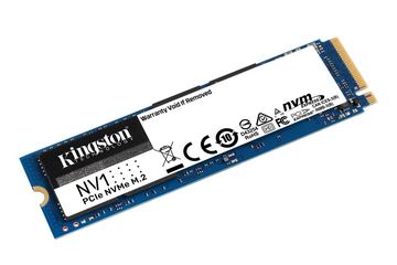

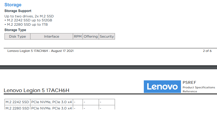

Tak jako muj ntb ma sloty pouze 2x M.2 NVMe, je tam velka baterie. Ty ssd vypadaj jako na obrazku, typ nevim. Lenovo legion 5 17ach6h, starý asus tuf gaming 705du, podle netu to mělo být Intel 660p 512gb
říkáš že se disk náhodně objevuje v biosu a zas mizí. podezříval bych konektor m2, což je špatné.
máš tam ssd 2242 a 2280. ten menší můžeš prohodit, ten větší třeba zkusit v tom asusu a pustit nějakou kontrolu disku z boot cd, zkusil bych hirens64.

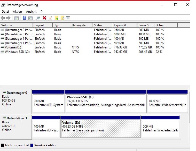

Přiřadil jsi tomu disku ve Správě disků nějaké písmeno?
Někdy se neoznačený disk "schová" až úplně dole - je potřeba srolovat na konec správce disků.
Aktualizoval jsem bios a nic novyho, akurat sem si vsiml ze nekdy ntb disk v biosu po restartu viidi (takze ho vidi i Win) dokud neni dalsi restart, fakt nevim cotoje za anomália

ty tomu rozumíš? vidíš z toho co je to za typ ssd - m2 nvme / m2 sata / ssd sata?
a protože máš potíže se sloty m2, nechat v m2 funkční 1tb. pak koupit/vyměnit klasický 2.5" ssd sata, ty dva disky naráz by to mělo vzít. lze ověřit točivým 2.5" hdd z šuplíku.
Ten notas nema misto na 2.5 palcove proste to bere jen M.2 Nvme podle vyrobce, ano nastudoval sem si rozdily mezi disky a poznam uz, mozna sem moc prohnul desku kdyz sem se snazil vyjmout sroub, a nebo nedodelanej bios kterej si chce vybirat ssd
