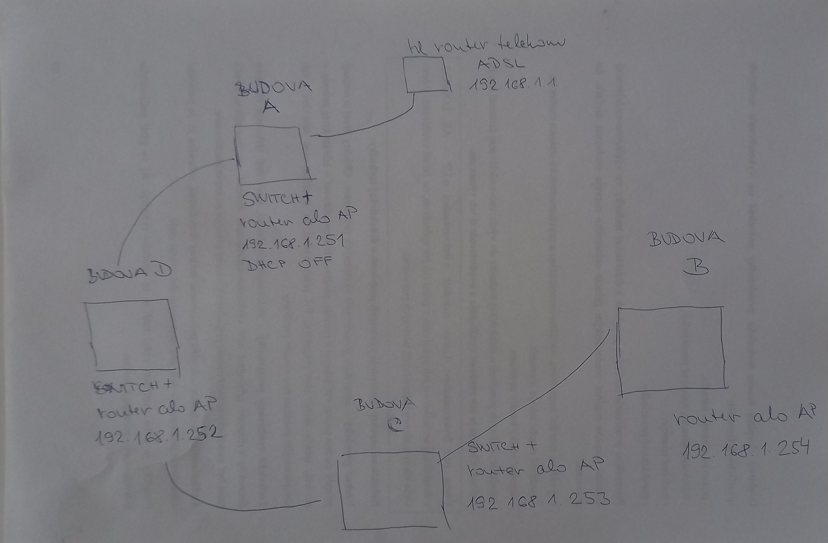

poprosim o pomoc, lebo uz som z toho na prasky....
Mam siet ako na obrazku
Najprv som mal len routre nastavene ako AP, ale na poslednej budove B mi stale kolisal internet - pripojil, odpojilo stale...
potom som medzi kazdy router strcil switch, aby siet isla len po switchoch a nemohol tam byt zaiadnny problem s nastaveniami a stale robi to iste....chvilku ide a potom odpoji - napise nasla sa zmena siete a zas na chvilku pripoji a tak doookola
Vsetky 3 routre su Archer 750 - nakonfigurovane uplne rovnako - maju vypute DHCP, pevnu IP adresu 192.168.1.251 - 253, a su ako AP.
posledny v Budove B je Archer C6 - tiez rovnako konfigurovany s IP 192.168.1.254. Pred nim uz nie je switch.
Kable nemaju viac ako 100m - idu vonkajskom a su tienene vonkajsie.
Vsetky 3 budovy idu v pohode, len to B-cko stale pada....
Prosim o radu, v com by to mohlo byt

Klasické AP nikdy nepadá, teda okrem prípadu štartu, reštaru, alebo zmeny konfigurácie. To, čo padá je klient. Odpojí sa od siete a skúša sa znova pripojiť. Treba hladať problém na klientovi ak nepomohla zmena channel. V novších routroch by mohla byť ešte problematická funkcia roaming.
zmenu chanel som este nerobil...neviem, ci to ma aj vyznam robit, ked tie AP nemaju presah z budovy do budovy a internet taha vlastne switch...
klienti padaju tiez vsetci aj mobily, aj NTB - skusal som 4 NTB a 2 mobily. romaing som tiz nenastavoval.... len mi je divne, ze pada len ta posledna siet - kdekolvek inde pridem s NTB alebo mobilom, tak to funguje

no, som z toho blb...
4 hodiny som skusal a testoval pripojenie, premeral kable, pingol vsetky routre, vsetko frci uplne v pohode... ani raz mi to nepspadlo....
Tak som zvedavy, kedy mi zas budu volat, ze im nefunguje wi-fi. tazko sa hllada chyba, ked uz ani neviem, co to moze byt..
uz davam len sancu, ze sa tam pripoji nejake zariadenie a to to cele zblbne...
kazdopadne dakujem za vsetky rady.. ;)
Ono to nemam ani sancu zistit, ci je to v praavidelnych intervaloch - nie som tam, prichadzam, len ked ma zavolaju, ze nieco nefunguje...
a oni mi zas nevedia povedat, ci sa nieco zmeni, ked to vypadne anni kedy to vypadne...
Zariadenia si nenavyberaam, co je, to riesim....
Dnes to drzi cely den, nechal kontrolojem, ci vidim pripojeny NTB, aj sa nan dostanem, ziadne vypadky....
mozno to naozaj bude tym dalsim NTB, ktory donesu v pondelok :)
moze to byt aj aktualizaciami, ale tento problem trva uz dlhsie...
preto som prekonfiguroval vsetky routre a postrkal som medzi ne switch, aby som videl, ze internet ide cez switch...
a az po tejto skuske s tym, ze to cele slape a nic sa od vcera nestalo, tak som vylucil vsetky chyby nastavenia routrov a chybu kablov
uz mi teda vychadza, ze to bude NTB, ktory tam teraz nie je...to by mi predtym ani nenapadlo, aj ked som mu uz vymazal vsetky zaznamy DNS, tak sa nic nezmenilo...
Ked viem, ze to je ten notas, tak sa zameram len nan a budem zas skusat, co v nom moze byt zle nastavene...
aj k tmuto nejake rady? co by to mohlo byt, lebo s tym som sa este nestretol.. dik..
