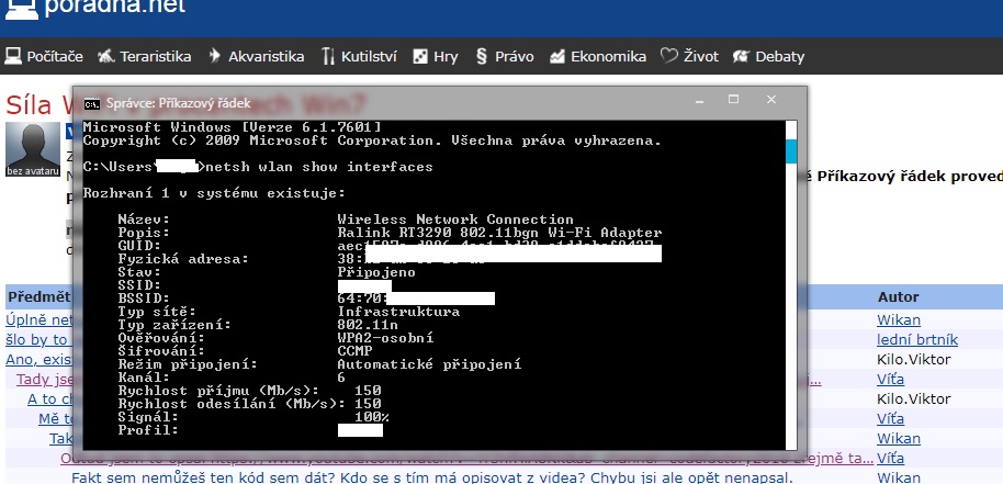

Neexistuje nějaký program který by zobrazoval sílu WiFi v procentech toto se mi zdá zdlouhavé V okně Příkazový řádek proveďte níže uvedený příkaz.
netsh wlan show interfaces

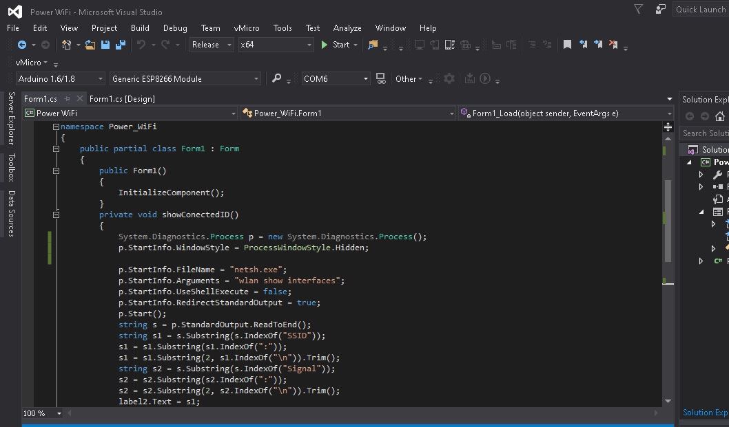

process.StartInfo.WindowStyle = ProcessWindowStyle.Hidden;
Wikan 09.10.2021 13:11
Kde dělám chybu ? díky nový

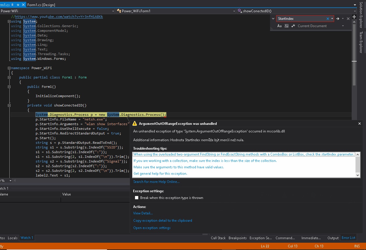

Viz. např. https://social.msdn.microsoft.com/Forums/sqlserver/en-US/451b66a7-795b-449c-ac04-613a6a10… nový
host 10.10.2021 19:23
Chybí ti tam using System.Diagnostics; nový
Wikan 10.10.2021 19:23
Už je to opraveno vis příloha ale pořád ten příkazový řádek se mihne :-/ díky nový

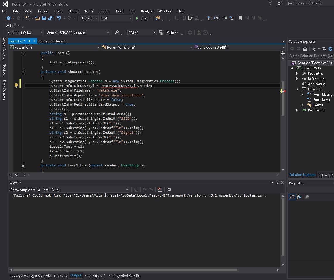

Tak tam ještě přidej: p.StartInfo.CreateNoWindow = true; nový
Wikan 11.10.2021 10:45
Pomohlo to už to funguje ,ten visual studio mám na desktopu ten mám připojený pomocí sítového kabelu… nový

Víťa 12.10.2021 19:52
Víťa
Tak na Win7 to ten příkaz evidentně vypisuje česky. Takže pokud tam hledá text "Signal" ale ve skute… nový
Wikan 12.10.2021 20:00
Ty máš postřeh :)) tak to by mě nenapadlo ::) zítra to upravím v projektu velice díky nový
Víťa 12.10.2021 20:06
Víťa
Tak tam musí být ještě někde jinde chyba pořád to vyhazuje chybu ,na desktopu jsem jen pokusně jsem… poslední

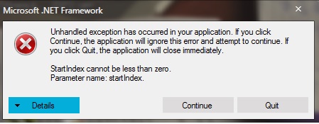

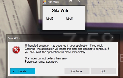

Tvůrci programu Connect meter jím to jde i bez příkazového řádku, otázka je jak to dělají? každou sekundu ten program nahlíží do systému odtud si přečte aktuální údaj :-/ díky
Pomohlo to už to funguje ,ten visual studio mám na desktopu ten mám připojený pomocí sítového kabelu a proto musím jak jsem psal tak zapojit Wifi adaptér když ho mám nemám tak mě to vyhazuje chybu Additional information: Hodnota StartIndex nemůže být menší než nula. a toto primárně píši na notebook ten funguje na WiFi a tam to vyhazuje tutéž chybu kde dělám chyba ? :-( díky
Takže na desktopu když dám do příkazové řádky >netsh wlan show interfaces
tak se vypíše toto
There is no wireless interface on the system.
Hosted network status : Not available
musím tam zasunout do USB USB/WIFI adaptér a připojit a potom to to funguje jak má i ta aplikace funguje nehází chybu
když dám do příkazové řádky na notebooku netsh wlan show interfaces
tak mě to funguje normálně se se vypíše síla signálu SSID a tak dále
ale když ten program s kompilovaný exe který najdu ve složce s projekty Visual Studiu , přenesu nebo s kopíruji na notebook tak to hází chybu vždy díky
