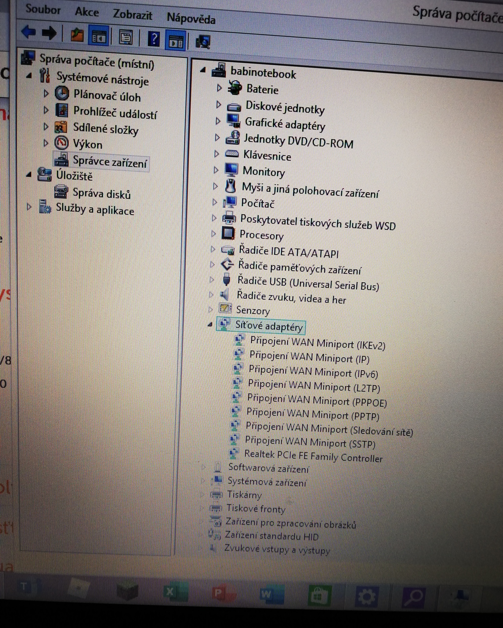

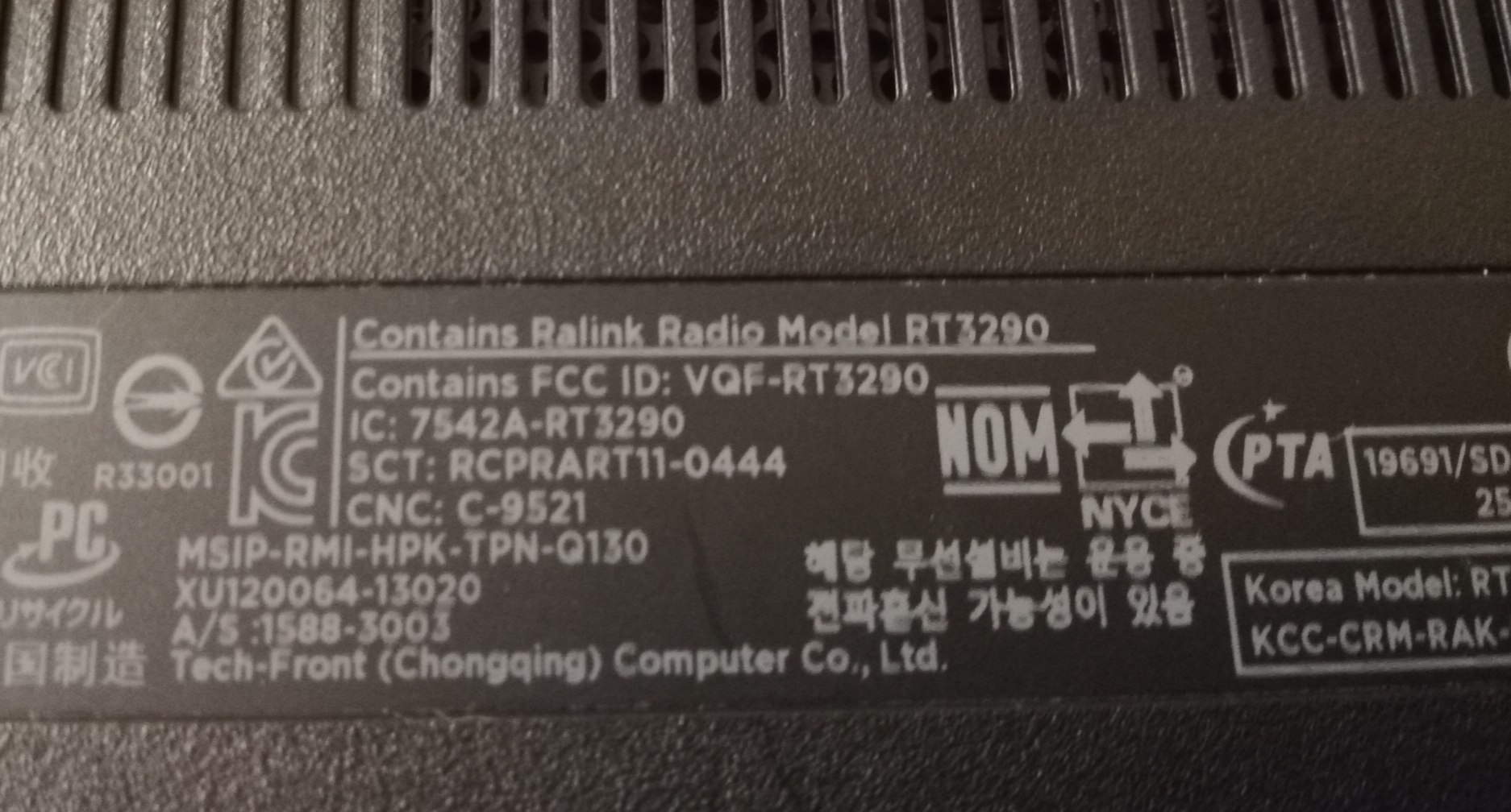

Ještě dodám pár fotek Chtěl jsrn také provést obnovení systému treva k datu někdy kolem léta ti tenk…
gappa 15.12.2021 10:11
gappa
Podle screenshotu ze spravce zarizeni je HW problem s tvoji wifi, budto je vadna nebo je vada na zak…

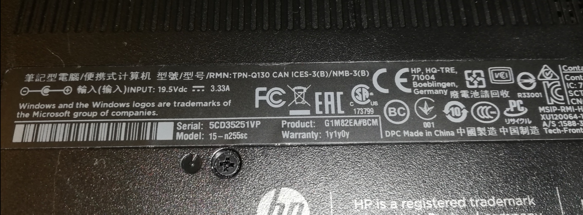

Ntb je tento, ale ja dával přílohu s názvem uz dříve, viz výše příspěvky Tady https://pc.poradna.ne…
gappa 16.12.2021 08:09
gappa
Stačilo napsat model, nemusíš fotit... Když plácneš fotku někam doprostřed diskuze, nikdo ji tam nen…

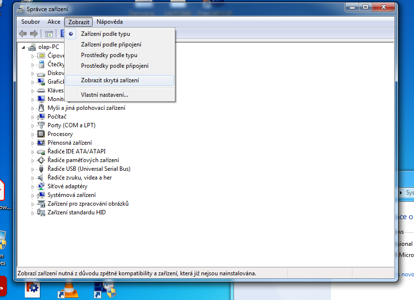

Menu zobrazit-Skryte zariadenia.
fleg 16.12.2021 11:03
fleg
Tomu nerozumím, ale SKRYTÉ ZAŘÍZENÍ nemam v nabídce
gappa 17.12.2021 11:09
gappa
[94150-obrazek-2021-12-17-112403-png]

tak toto mi vyjelo z toho skrytého zařízení,dá se něco zjistit, zda je nějaký problém? [Sn-mek-obraz…
gappa 17.12.2021 16:01
gappa
ten tvůj "Ralink RT3290 wifi adaptér" je zašedlý = notebuk na něj nevidí. je to mini pcie karta: tu…
lední brtník 17.12.2021 17:23

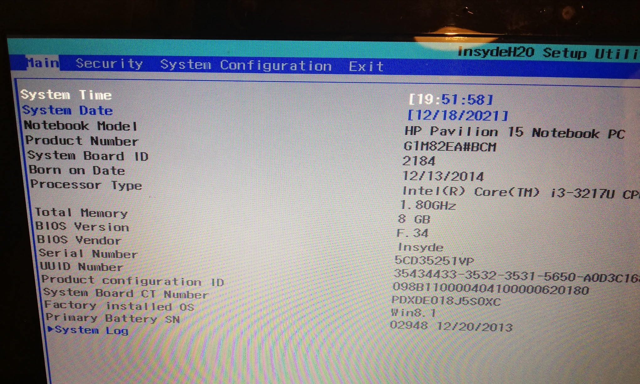

gappa
1 - NB musi byt vypnuty 2 - NB zapnes a hned macknes F10. Ja to delam, zapnu NB a hned (do 1 sekundy…
TakUrcite 18.12.2021 19:37
TakUrcite

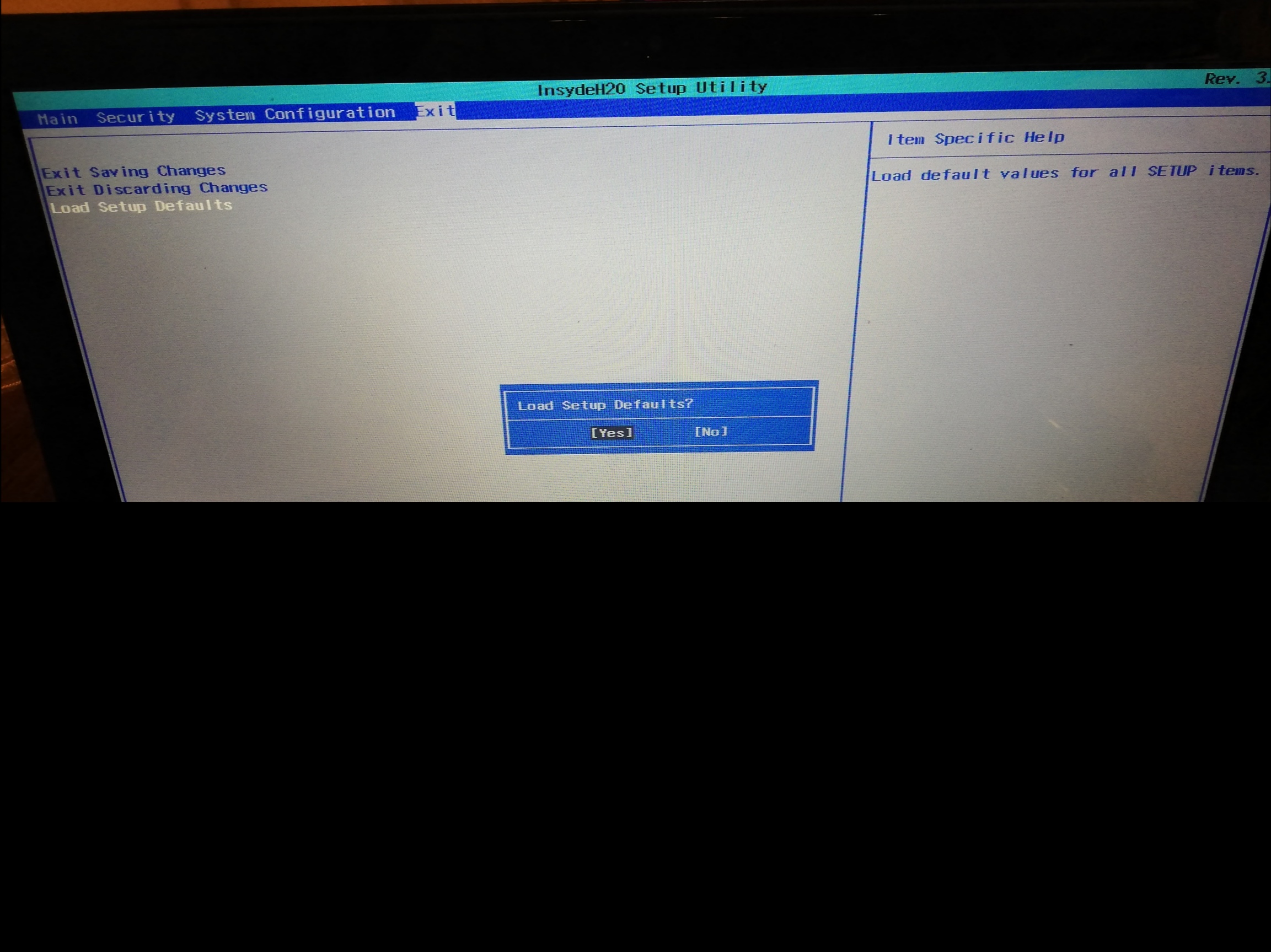

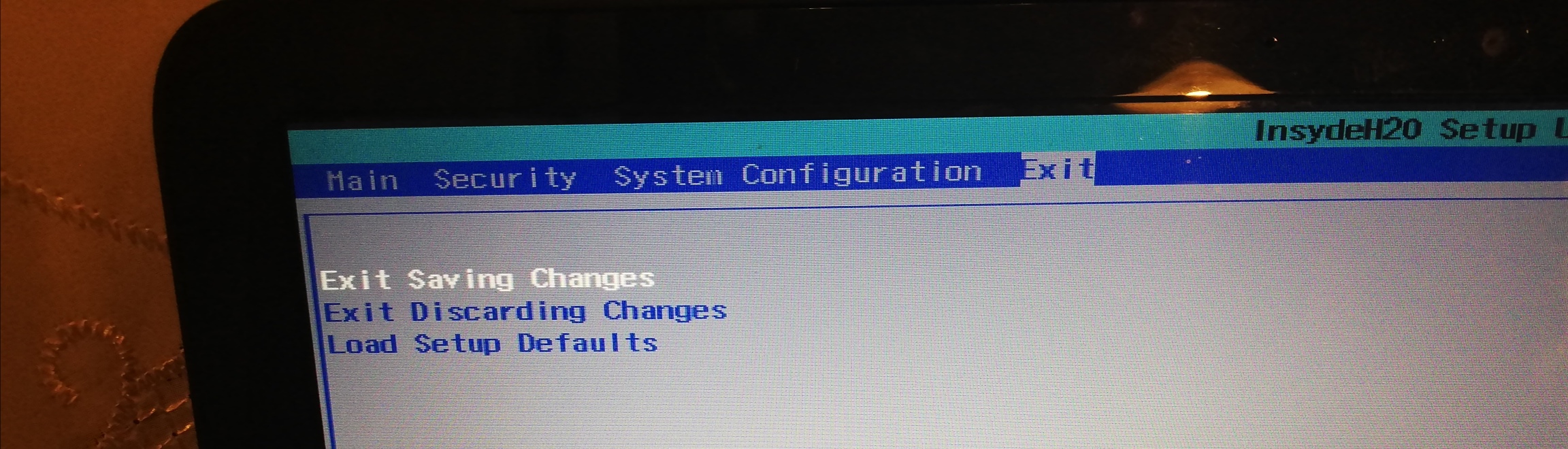

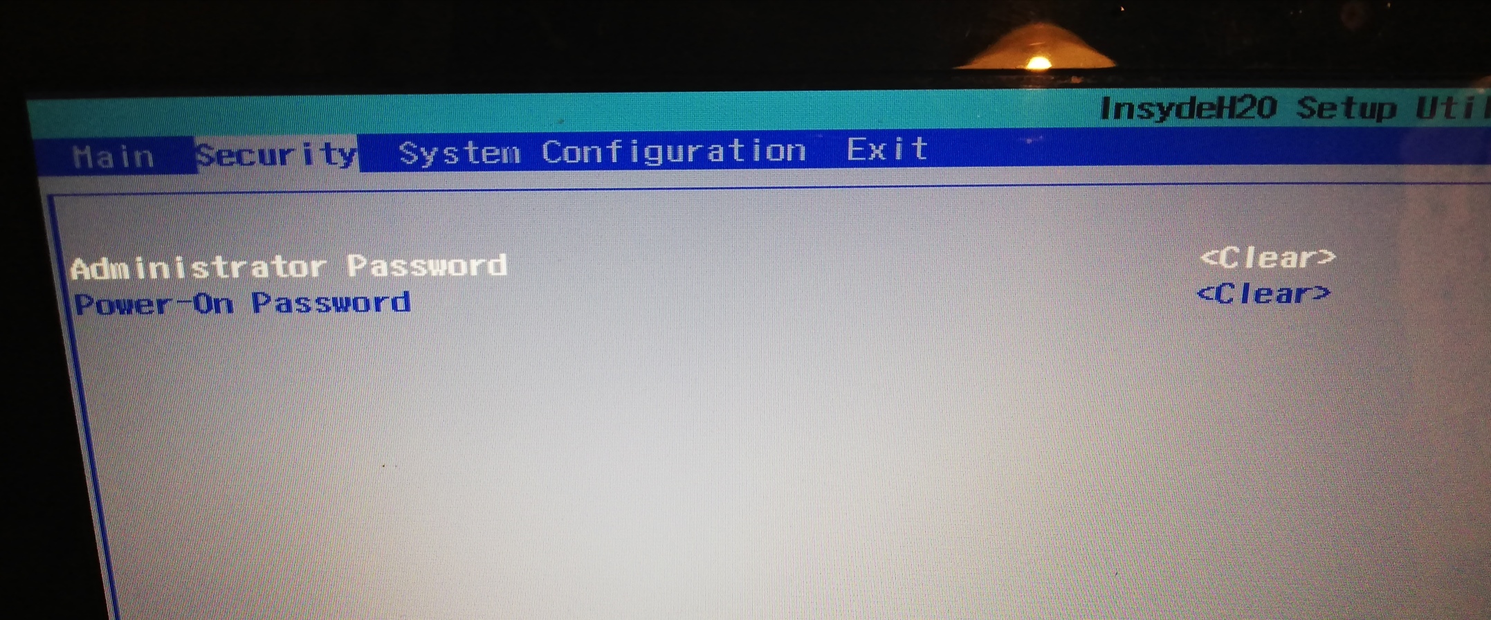

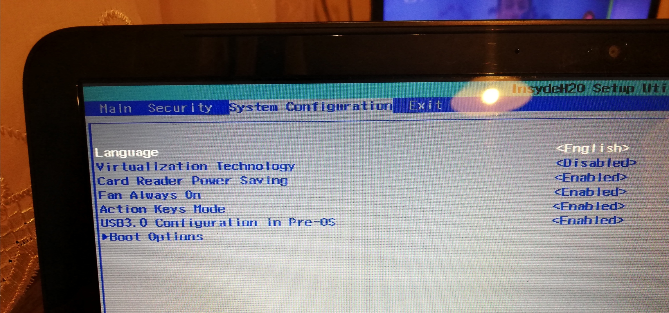

Teď jsem v BIOSu, ale mám fotky z mobilu proto přikládám jako soubory, kde zjistím, zda je asi nějak…
gappa 18.12.2021 20:00
gappa
Tak u tohoto modelu jsou moznosti osekane, nicmoc tam nenastavis. Jedine co me zaujalo je Load Setup…
TakUrcite 18.12.2021 20:36
TakUrcite
Vyjelo mi pouze toto viz příloha mám to pak potvrdit, nebo nechat být?
gappa 18.12.2021 20:43
gappa
Ano potvrd to
TakUrcite 18.12.2021 20:51
TakUrcite
potvrzeno vše co jsi napsal a poté se sám ukončil BIOs a ntb se zapnul a pořád stejný problém jako p…

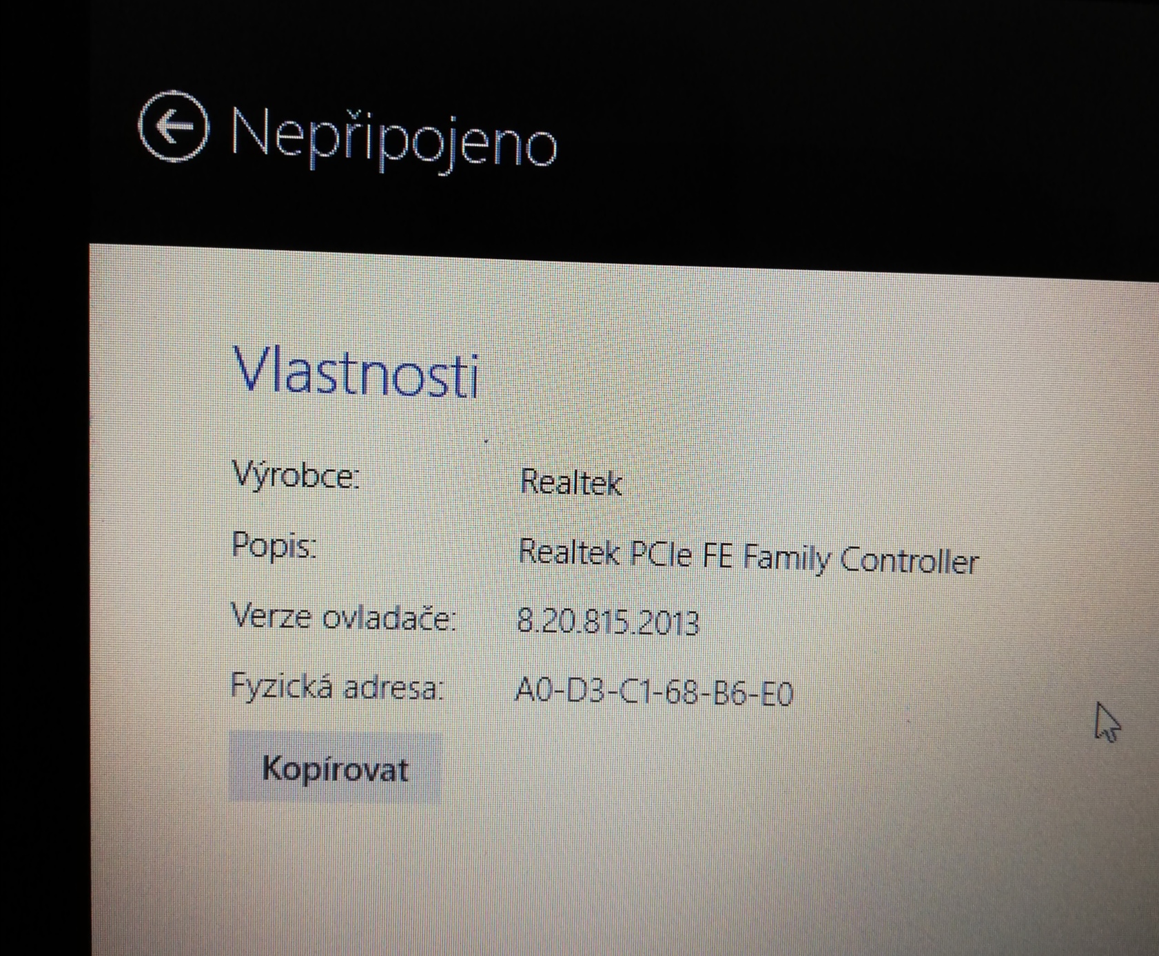

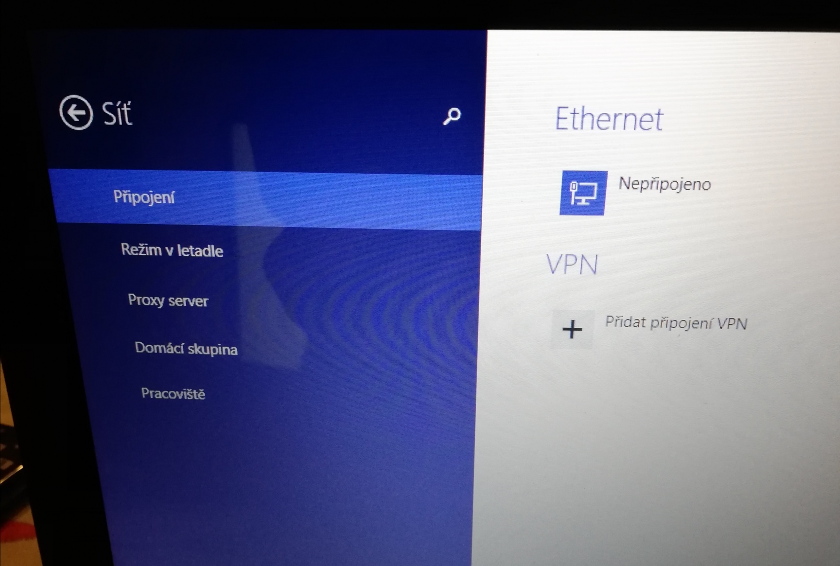

Tlačítko Wi-Fi na klávesnici je, ale můžu mačkat jak chci pořád svítí červeně a pouze se napíše na obrazovce LETADLO zapnuté nebo vypnuté. Nedávno prostě fungovalo MODŘE Wi-Fi zap, ČERVENĚ Wi-Fi vyp.
Tady, co mám vyfocené, v tomto Wi-Fi nikde ale nevidím, nebo ho hledat někde jinde?

Tak je to jasny, musis vypnout notebook.
Wifikarta je bud vadna(vymena je nutna) nebo neni povolena.
Zapnout NB a mackat F10 a vstoupit do biosu.
Tak musis zkontrolovat jestli neni wifikarta tveho NB zakazana.
Pokud bude zakazana, musis ji povolit.

flešni BIOS, load setup default
do BIOSU se dostanu, ale tam bych nerad neco dodrbal
