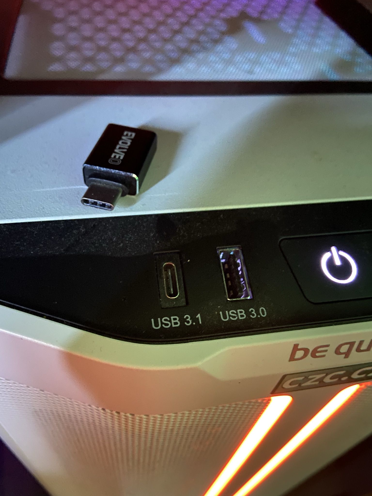

mám skřín Be quiet! Pure Base 500DX a desku MSI X570-A PRO - AMD X570 nefunguje mi zdířka na skříni usb-c
pravděpodobně nebude zapojená mohl by mi někdo poradit jak jí zapojit? případně nějáký video návod

jen ta jedna zdířka ostatní vše v pořádku

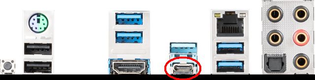

MB nemá header na USB-C. Možná zapojit jen jako USB3 ??? pokud to jde. Jaký konektor je na tom USB-…

zepředu je USB 3.1 a USB 3.0 ten 3.1 nefunguje mám tu na to redukci a nabíječku od applu usb-c strči…

USB-C do tej dosky nezapojis nijak, ten kabel z bedne aj vyzera uplne inak. Mas k dispozicii maximal…

nerozumím usbc tam je psaný jak u desky tak u skříně každopádně zasílám foto nahoře mám redukci do k…

Prostě není zapojená do MB, tvé MB NEMÁ header pro USB-C !!!

usbc tam je psaný jak u desky tak u skříně jenže u desky je to jen externí konektor, tedy ten jeden…

aha a dá se s tím něco dělat, aby mi to ze předu šlo? nechápu proč mi nedali vědět, nechával jsem si…

Potenciálně to lze zapojit na USB3.1 header, pokud se dělá redukce toho "pinového" konektoru z bedny…
nechápu proč mi nedali vědět, nechával jsem si to sestrojovat u czc a tam je když něco nebude kompaktibilní, že se ozvou a nic a ted se dozvím, že tu zdířku u pc mám jenom pro ozdobu
