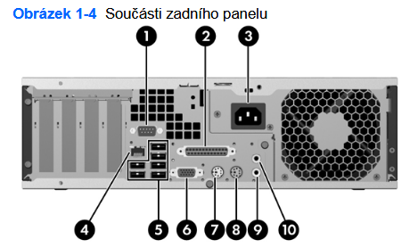

Použij klávesnici PS/2 (fialový konektor č.8 na obrázku).
Právě jsem ji vyzkoušel a vbc nic .nemám páru co ted? vyhodit?

A klávesnici máš zasunutou do správného PS/2 portu? Jsou tam dva....
Ano, podle obrázku i podle barvy konektoru.
