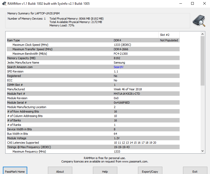

Tá moje je isto 2666mhz , čo si mi dal do odkazu tam je iné posledné 3 písmenie zase v tej CB1. Kukni screen z programu
Pri C sú pamäťové “chrobáky” v jednej rade,pri D sú “chrobáky” v dvoch radoch nad sebou na jednej strane,tie nemusia fungovať v z.doskách,ktoré podporujú pamäte,ktoré majú “chrobáky” na obidvoch stranách v jednom rade,treba si prečítať manuál k notebooku/na stránke výrobcu,aké typy pamäti je možné použiť na upgrade….
