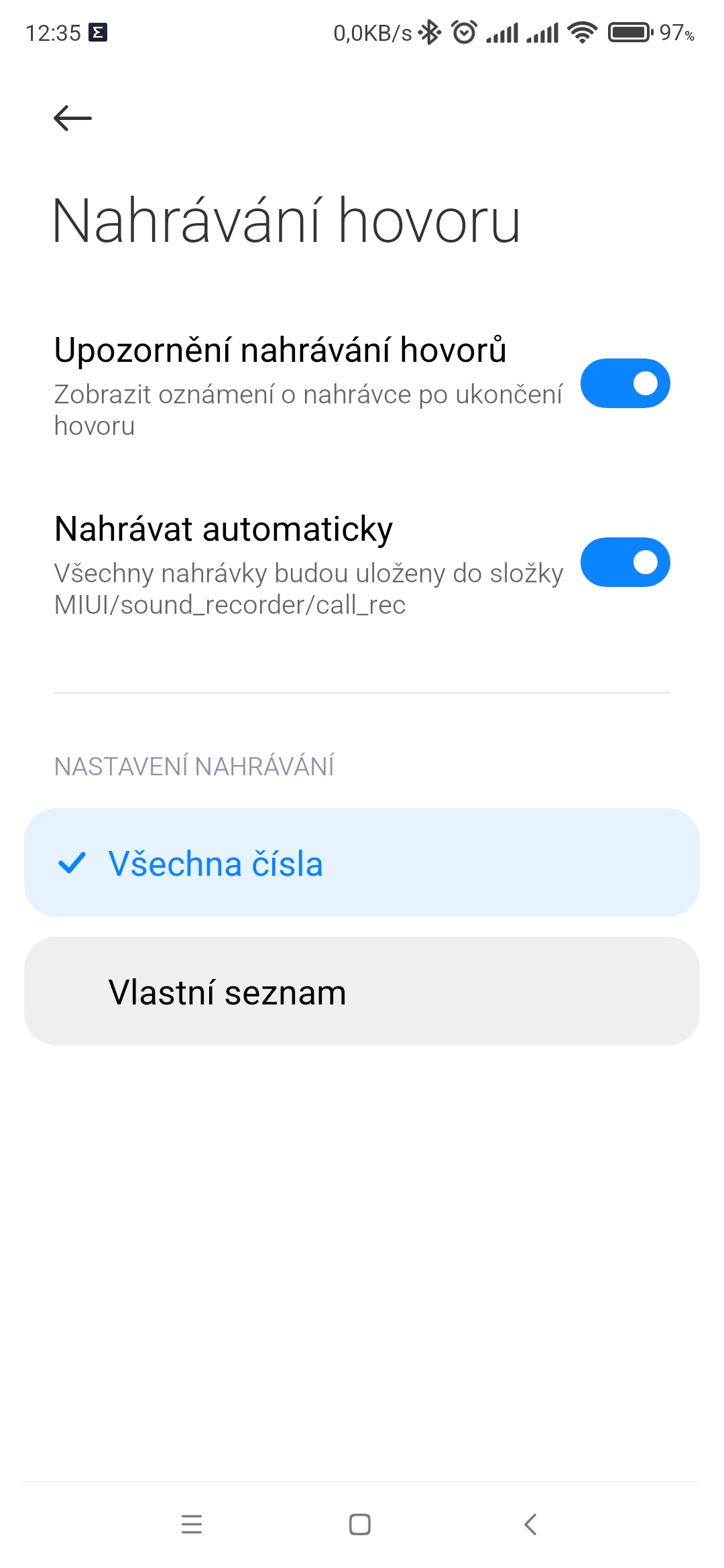

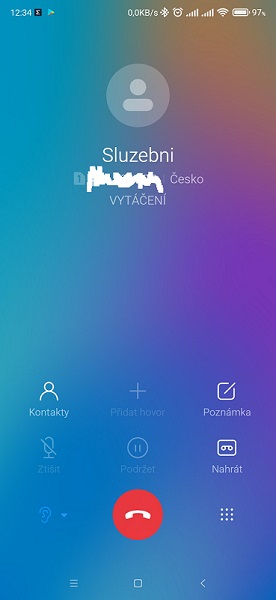

Mám telefon MI 9 T Pro, A11 MIUI 12.6.21.10.20 cz sk official release, kde je v ROM nativně MI diale…
