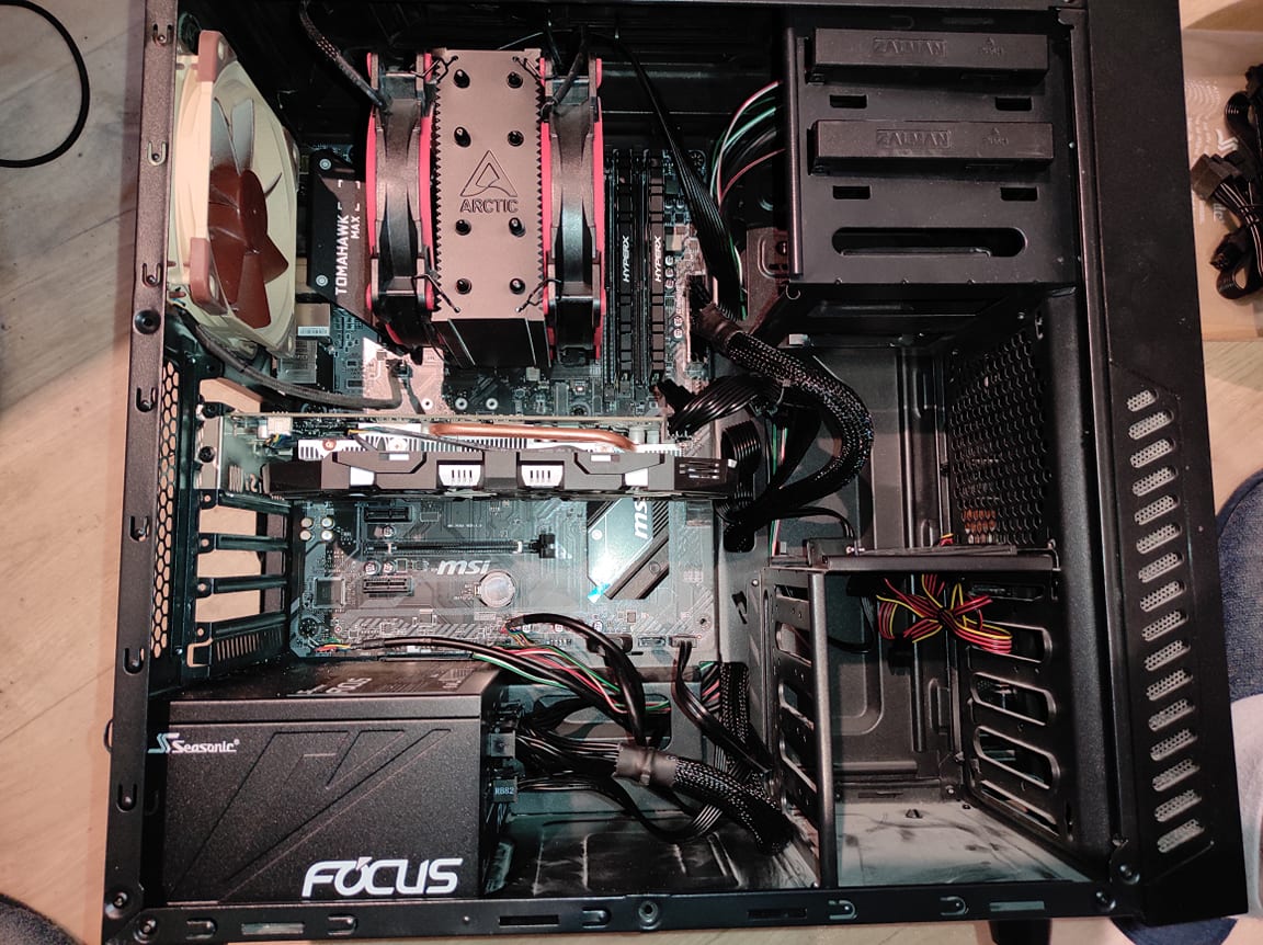

Ten kos na disky nejde odstranit? Zbytocne tam zavadzia, ked tam nic nie je.

Dobrý výběr zdroje, a jinak to máš celkem v pohodě.

Náhodou, celkem dobré :-) Ještě bych ale kvůli prachu a airflow přelepil izolačkou ty díry, pokud ne… poslední

Tak zdroj už mám namontovaný, snažil jsem se jak nejlépe jsem mohl udělat cable management, ale ta skříň už je na dnešní dobu fakt malá a je to dost přeplácaný všechno v ní, tak ještě pořešit nějákou pěknou velkou skříň, nejlépe i odhlučněnou a jsem spoko :D Jinak vím, že to není nic moc, ale kdybych měl poslat fotku jak cable management vypadal se starým zdrojem, tak to bylo na zblití :D
Náhodou, celkem dobré :-) Ještě bych ale kvůli prachu a airflow přelepil izolačkou ty díry, pokud nemáš originální záslepky na sloty.
