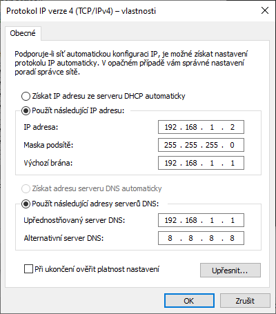

Omlouvám se za pozdní odpověď. Připojil jsem se kabelem a statickou adresu nastavil pomocí tohoto videa, na viz foto níže, jenže to nefunguje. Nejen ip adresa routeru, ale internet vůbec nefunguje. A když dám řešení potíží, tak to sice opraví, ale způsobem, že tam nastaví zpět dynamickou ip.
Jak to, prosím Vás, správně nastavit?

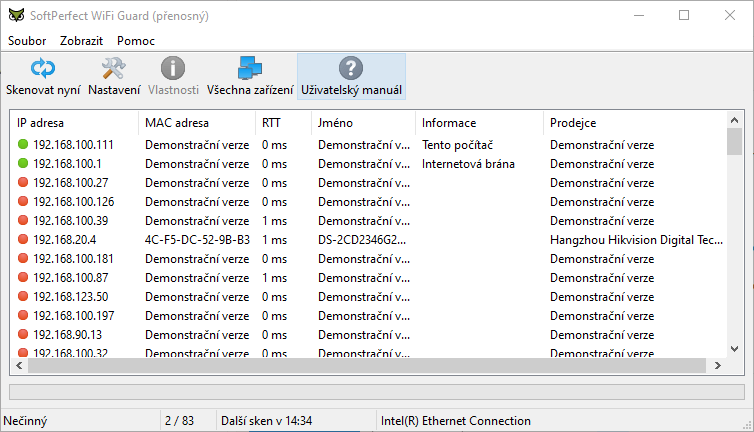

Teď mně to asi po třech hodinách oskenoval a řekl mně vesměs, co už jsem věděl - moji IP a adresu routeru.

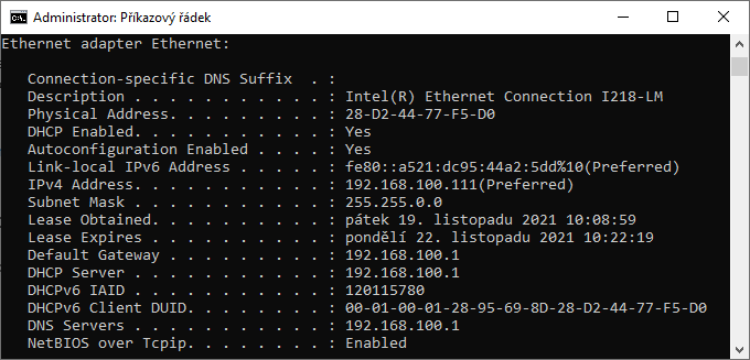

tvoje ip - musel jsem hledat na screenu - je 192.168.100.111
tu jí poskytuje dhcp server 192.168.100.1 - máte ho pojmenovaný třeba webis, vaše věc.
můžeš se ho zeptat na jméno: nslookup 192.168.100.1
s dhcp nastavením ti posílá i masku 255.255.0.0 : jakože je vám to schopné přidělit 65.000 adres ve vaší síti? tento jediný webis? to jste docela velký podnik.
po třech hodinách skenování sítě s maskou 255.255.0.0 ti to vypsalo ... aha, nevypsalo nic, trial verze pro 5 zařízení, navíc určená snad jako zkoumač wifi-ap

Teď nevím, co přesně myslíte? Když do cmd napíšu
tak mně zobrazí adresu routeru (alespoň doma, ale tam s ip adresou routeru není problém)
Toho jsem si vůbec nevšiml. Tohle bude ten problém? Že jsem nastavil u statické IP jinou masku než u dynamické a proto to nefungovalo?
Vypsal víceméně to, co bylo u programu uvedené - dvě zelené jsou IP počítače a brány respektive routeru.
Sorry, zapomněl jsem sem vložit printscreen. Advanced IP Scanner to taky skenoval extrémně dlouho, ale našel toho hromady. Avšak, Wifi Guard u adresy 192.168.1.1 nenapsal nic, zatímco tento program, že je to Asus, ale nedokázal se na něj připojit.

To jste víceméně řekl to, co už tu bylo napsáno. A tuto adresu jsem už zkoušel (výše jsem vložil i printscreen, co přesně jsem nastavil), nicméně to nepomohlo. Ale, jak jsem teď zjistil, nastavoval jsem tomu špatnou masku. Zatímco dynamická IP má 255.255.0.0, statické jsem nastavoval 255.255.255.0. Nicméně nevím, jestli to zrovna tenhle problém, musím to ještě vyzkoušet.
