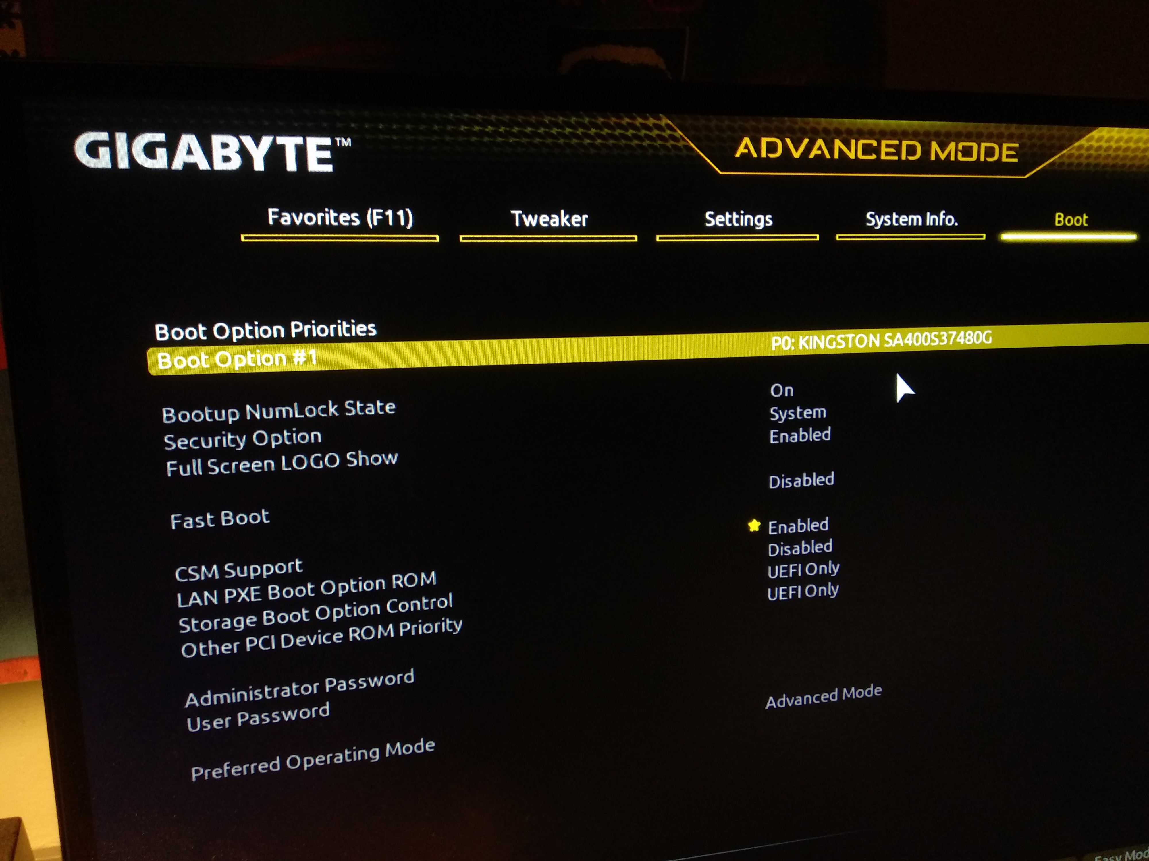

Zdravím, dnes jsem si koupil novou základní desku GIGABYTE B550 X V2, k tomu ještě procesor atd.., ale to není podstatné, když jsem poprvé zapl PC napsalo mi to toto:reboot and select proper boot device or insert boot media in selected boot device and press a key, mám tam připojené SSD, kde je normálně i Windows. Ve starém BIOSu jsem to vždy lehce nastavil a šlo to. Zde mi to vůbec nejde.
Jinak v BIOSu SSD je napsané, takže připojení a všechno je dobre. Prosím nějak o radu. Díky

Stavím sa že ho nemáš nastavený ako prioritný č.1

Procházel jsem celý BIOS a nikde nic nebylo právě

niekde to tam práve že je. Tebe ten disk vôbec nenabootuje. Neviem či tam máš zapojený len ten ssd a…

Daj sem screen ako mas nastavene

HDD tam není, je tam jen SSD.

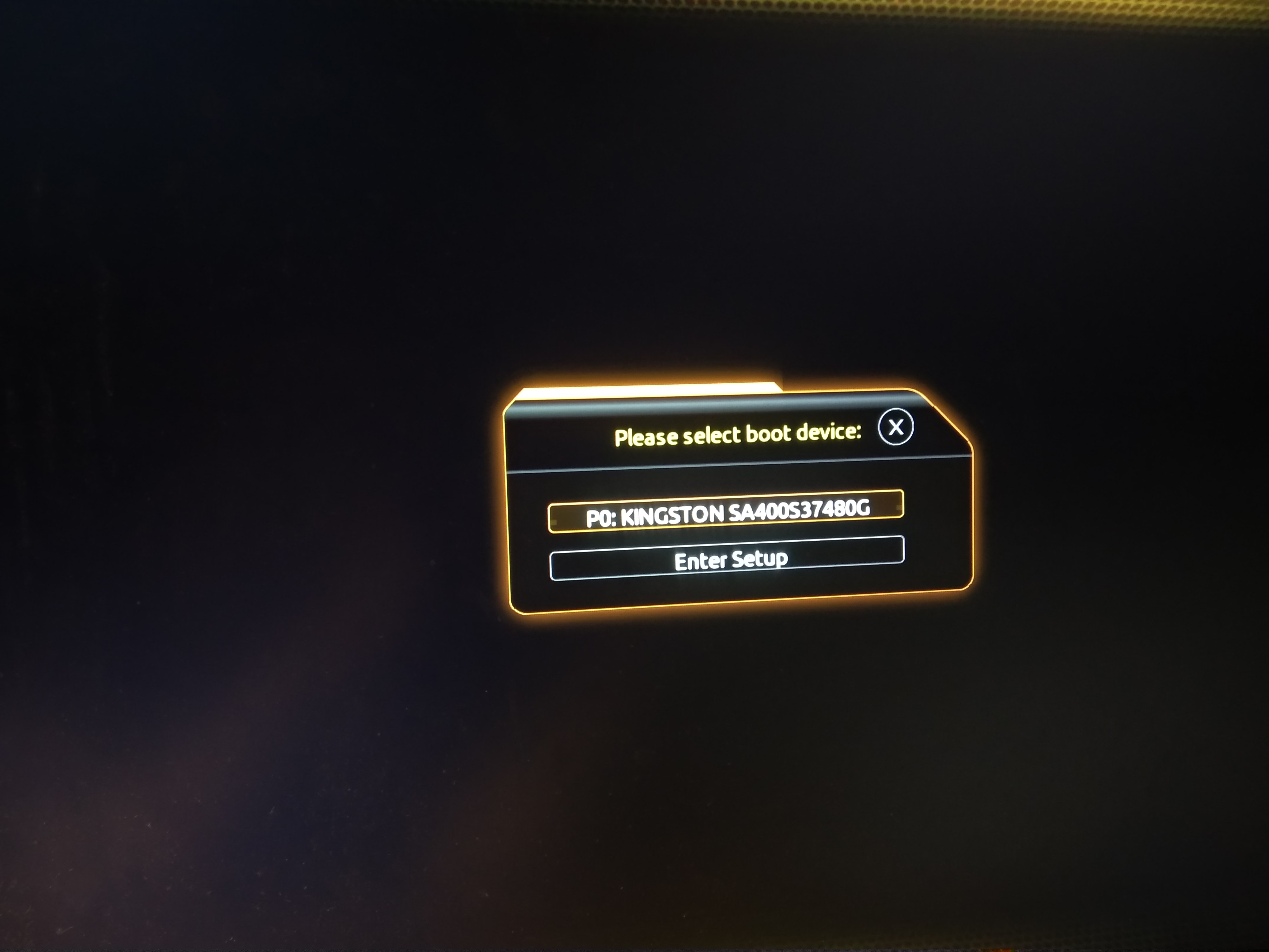

Baterka pomohla, díky, zde zasílám z BIOSu boot menu.

A to SSD je GPT s W10 (pro UEFI) ???

Klávesnice už jde, o trochu výše jsem poslal tu fotku z BIOSu.

Ano všimol som si, len že podľa fotky sa mi zda ze na disku neni windows lebo inak by sa pred diskom…

To je divný, Windows je, nebo byl teda na tom, ještě dneska komp běžel normálně, tak to nevím jak vy…

F12 win boot menu, ten Windows normálně z toho dneska fungoval celou dobu

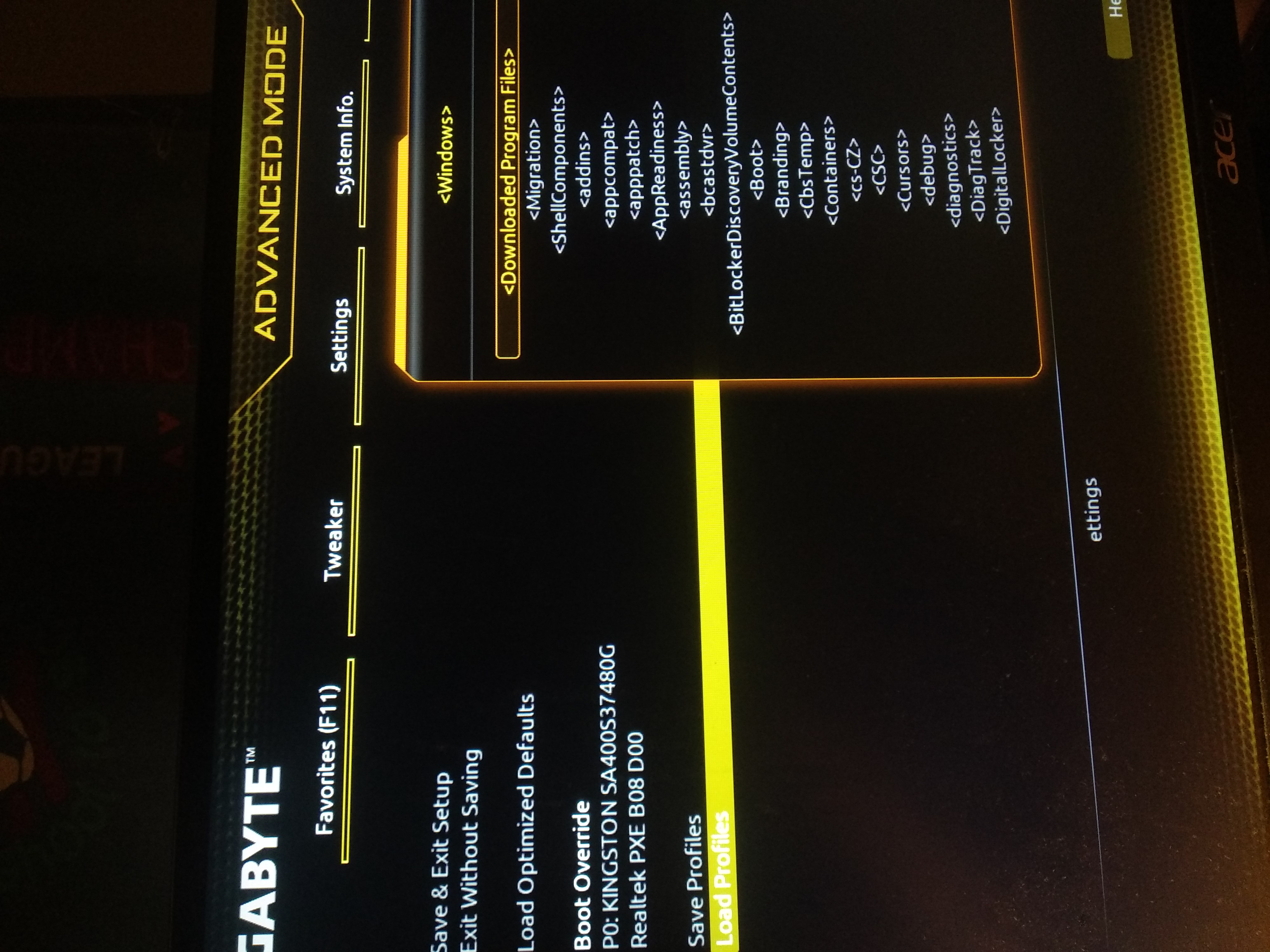

Disk mám 3 měsíce a na disku jsou Windowsi jsou ne ? Když dám load profile tak tam jsou

To máš potom ozaj nejak divno nastavené... Ja ti bohužiaľ takto na dialku už už bližšie neporadím. M…

windows máš prenosny alebo neprenosný? Ak neprenosný, tak to by mohol byť ten problém prečo to nefun…

Nakonec jsem se rozhodl, že celej Windows znova nainstaluju..

uefi režim by měl zobrazit něco jako bootování přes "windows manager", to tam nevidím. tvá přímá vid… poslední
tvá přímá viditelnost nejshitovějšího ssd na světě spíš naznačuje legacy režim.

disk jde samozřejmě vytáhnout a připojit na prohlížení k jinému pc.
nebo můžeš tuto novou desku nabootovat z live systému a zkontrolovat data na tom ostudném ssd, případně důležité soubory stáhnout pryč.
