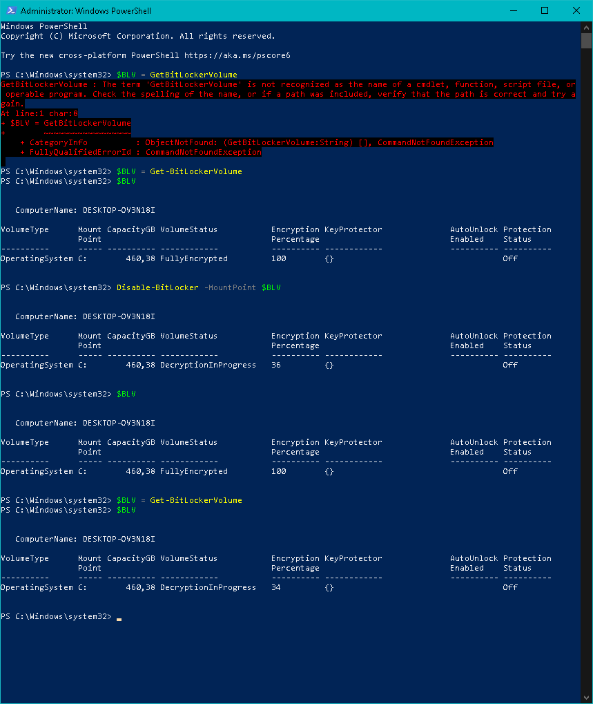

Přidám se se svým dotazem. Mám nový ntb, ve kterém jsou win10 (dvám mu na nějakou dobu šanci, byl js…

spusti windows PowerShell ako správca (skopíruj do príkazového riadku text nižšie a stlač enter) $B…

Děkuji za radu. Tak jsem to zadal a uvidim, to že zatím vidím disk jako šifrovaný je doufám tím, že…
