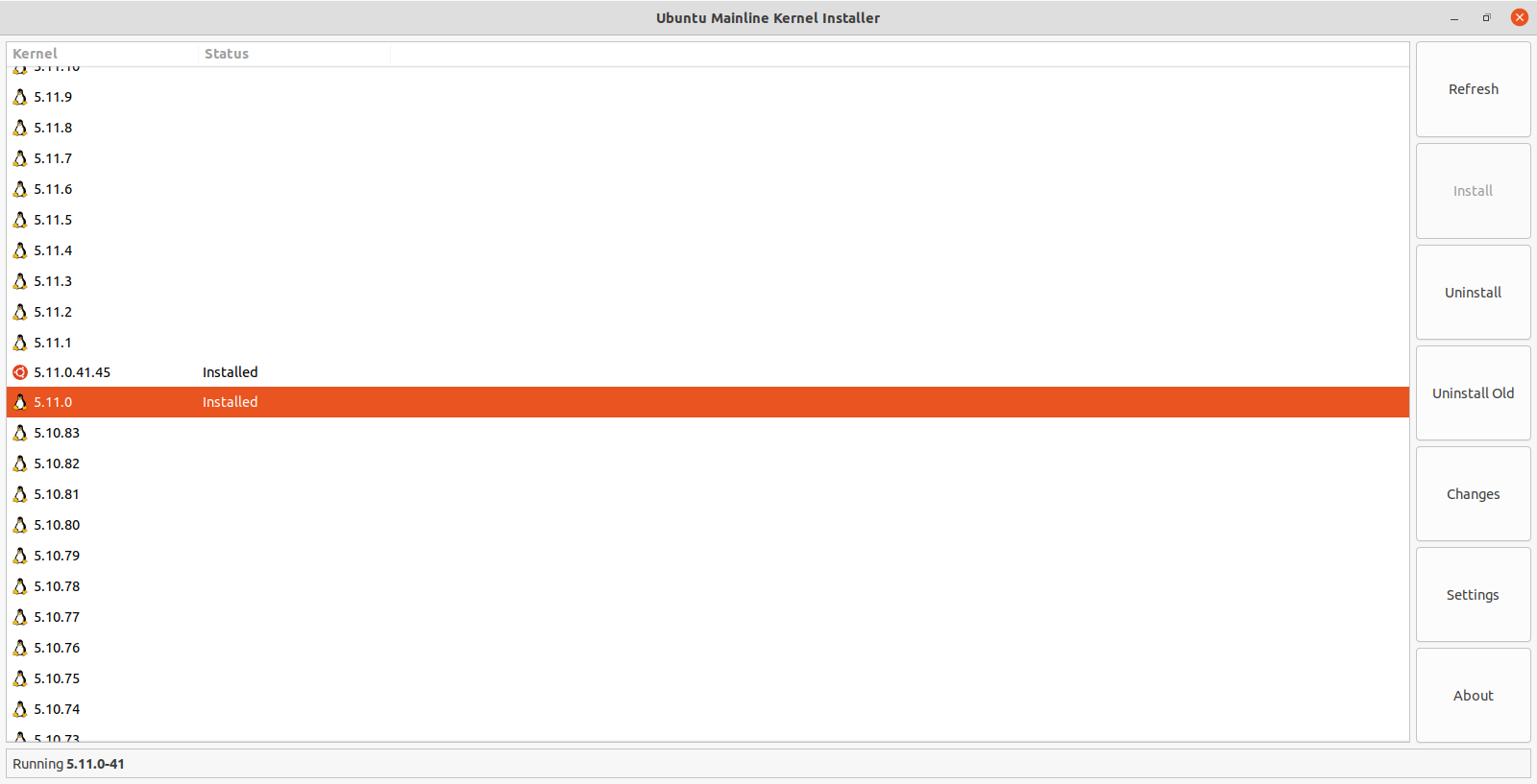

Tak to mám nainstalované, ale nevím, který Kernel je adekvátní?
Ukazuje to, že běží 5.11.0-41, ale nikde nevidím 5.11.0-40, u kterého to nedělalo.
Také to ukazuje, že mám 2 instalace. Tu spodní jsem zkusil odinstalovat, ale nic to nepomohlo, tak jsem to raději vrátil zpátky. Jen před tím byl u obou obrázek Ubuntu a teď po znovuinstalaci je u té spodní obrázek tučňáka.
Když to nenabízí 5.11.0-40, tak laicky bych si tipnul, smazat obě dvě instalace a jít o jediný stupínek níž, tedy naistalovat 5.10.83. Ale raději počkám na radu, abych zase neudělal nějakou ,,botu".[]
