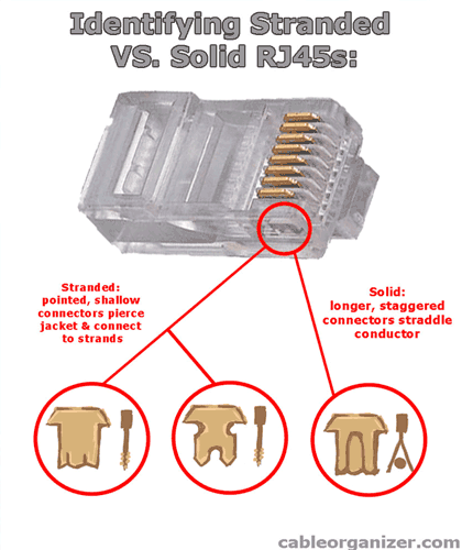

na drát jsou špičky do V a na lanko jsou v řadě... Není to naopak? [94090-rj45-png]
host 09.12.2021 18:00
Tak nevím ... nějak si neumím představit, jak napíchneš drát na ten 3-zubec :-)
dsa 09.12.2021 18:04
dsa
Drát se nenapichuje, ale břity v konektoru se rozevřou a drát se mezi nimi "skřípne". (obrázek v kro…
host 09.12.2021 18:10
sakra no fakt...:-) poslední
