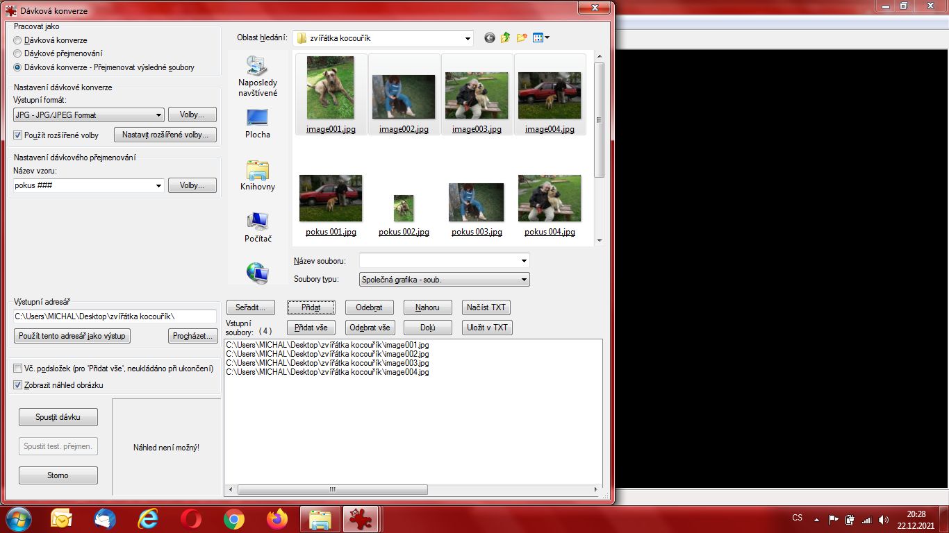

2. Jak v dávkovém převodu (spustí se klávesou „B“ na otevřeném obrázku) se mi automaticky nastaví hned nahoře adresář ze kterého je tento obrázek a nemusel jsem ho zadávat ručně. Určitě to jde, kdysi jsem to tak měl, ale teď to nemůžu nikde najít. Stále tam drží jeden a ten samý, který nepotřebuji a navíc je daleko od toho, který chci používat.

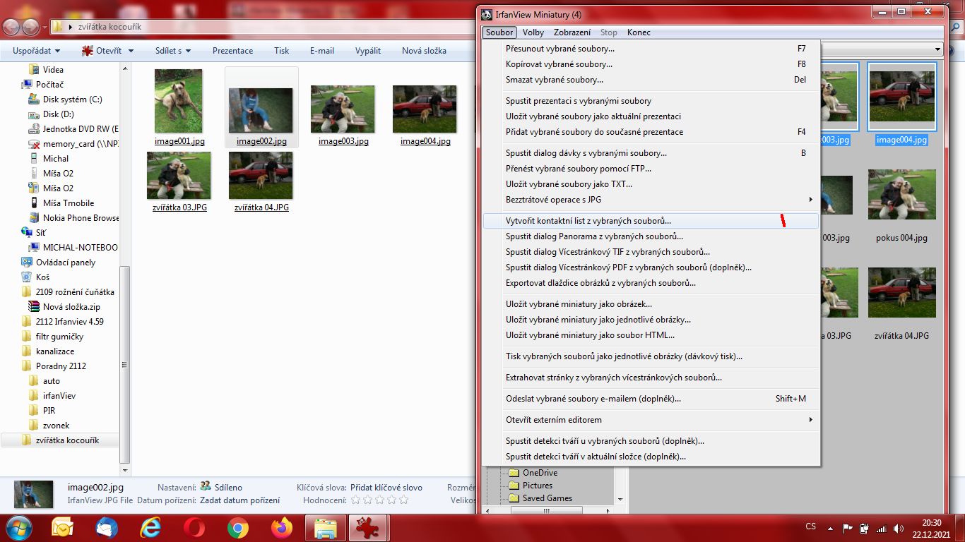

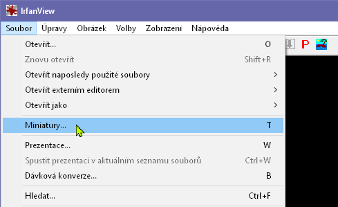

1) Spustíš režim Miniatury (Soubor - Miniatury), vybereš požadované obrázky a v menu Soubor zvolíš V…

Zkus v Irfanu stisknout na klávesnici T. Neříkej že ho nemáš na klávesnici.

Volba Miniatury tam prostě je, jinak bych to nepsal. Printscreen vložit taky jde, tak se můžeš podív…
host 21.12.2021 07:22

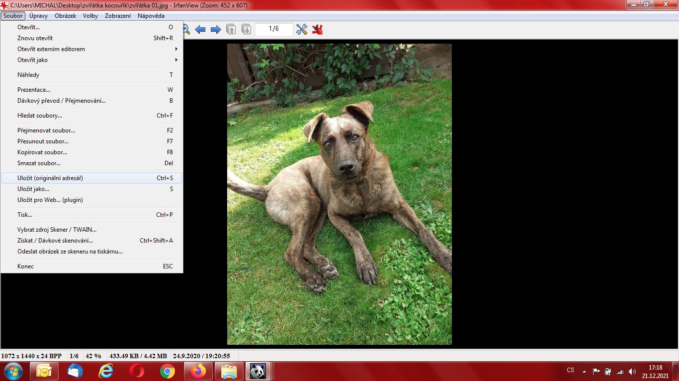

já jí tam nemám. viz obr
medvidek181 21.12.2021 17:22
medvidek181
Prozraď verzi Irfanview (Nápověda - O programu).
host 21.12.2021 17:37
moje verze je 4.33 .....Mám se tam zaregistrovat? Win7 nemám kradené

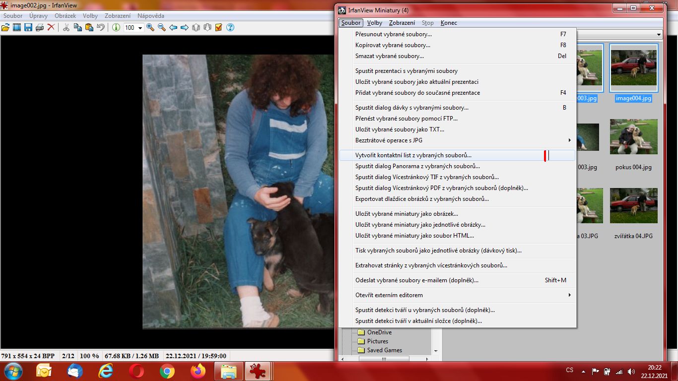

děkuji, ale to druhé tam taky nemám....viz obr
medvidek181 21.12.2021 17:29
medvidek181
Máš to pod jiným názvem (buď stará verze Irfanu nebo jiná verze CZ překladu), ale je to tam. Stačí z…

Máš pravdu, nevím kam jsem koukal. On tam má Náhledy - zkratka T (psal jsem mu to už prve - nereagov…

ano, toto funguje a po chvilce klikání tam dostanu otevřený adresář, který potřebuji, ale co s tím d…
medvidek181 21.12.2021 19:32
medvidek181
On ti to popsal už nahoře host. Ale pro jistotu|: V tom adresáři najdeš fotky, označíš je myší (při…

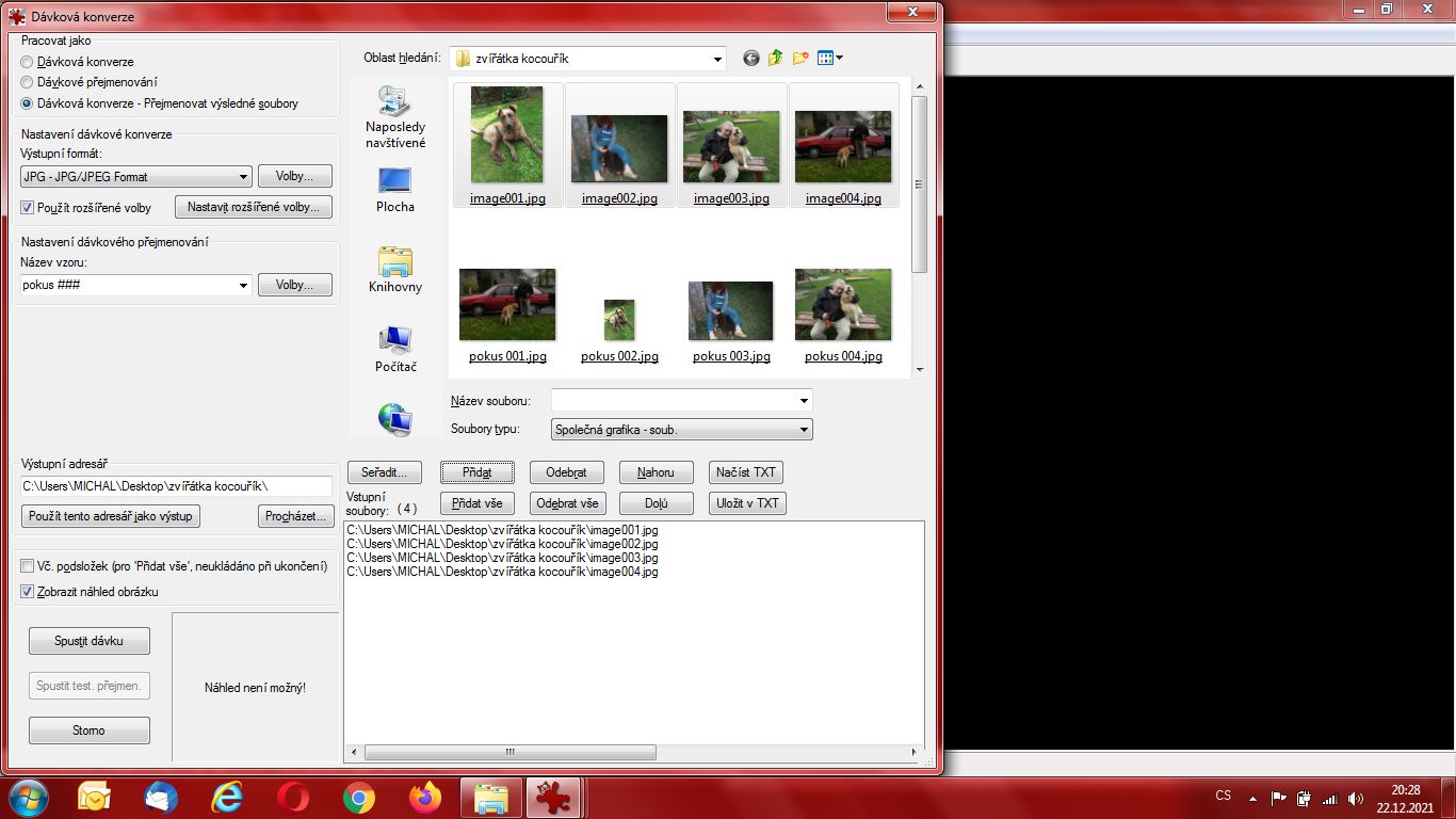

ANO, Dobří lidé moc Vám všem za vše děkuji!!!!! Jsem již pomalu u cíle. Jen zbývá k tomuto problému…

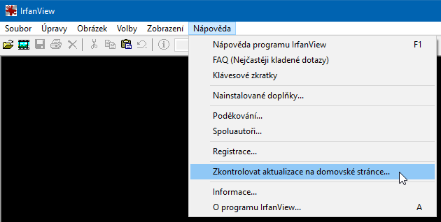

a jak ho updatuji???? Nebo kde si stáhnu současný???? moje verze je 4.33
medvidek181 21.12.2021 19:24
medvidek181
Trochu samostatnosti a snahy. [94176-irfan-aktualizace-png]

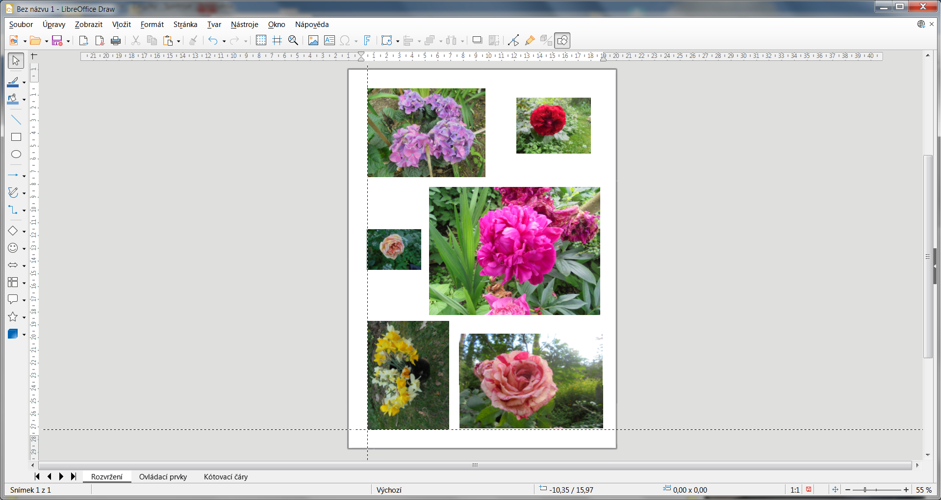

Pokud máš LibreOffice, tak tam je součást Draw, tam to jde. Soubor-Nový, pak vložit-Obrázek, můžeš z…
Karel04 25.12.2021 18:44

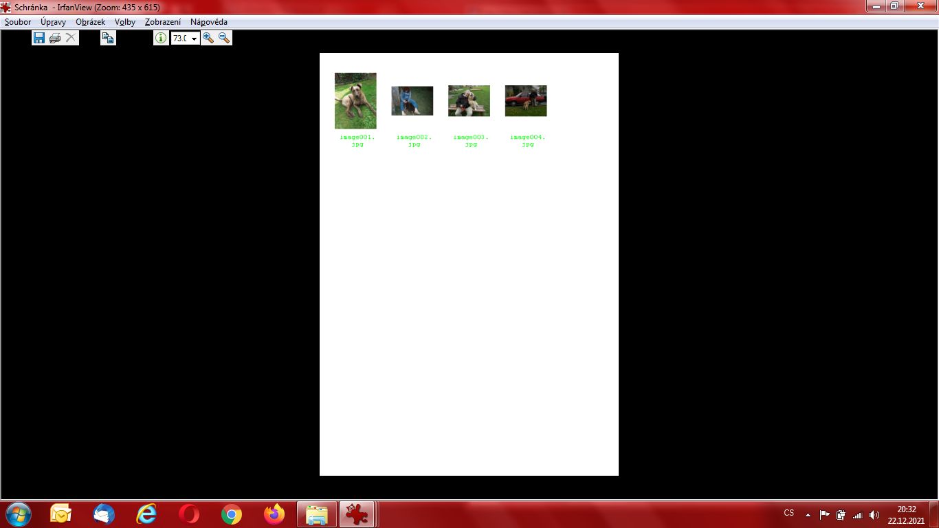

Ano , to vše chápu, ale potřebuji to tisknout z Irfanviev. Napřed si fotky jednotlivě upravím, ale p…

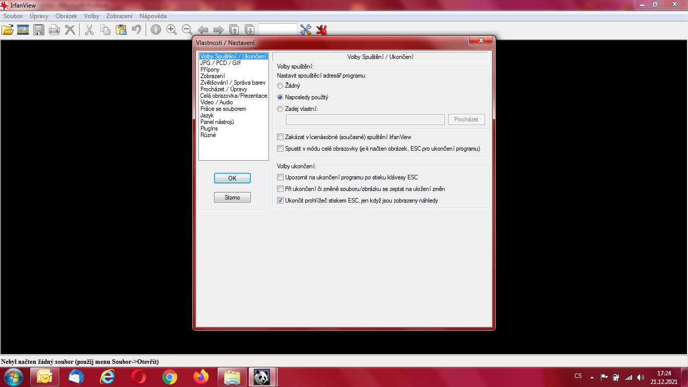

1) Spustíš režim Miniatury (Soubor - Miniatury), vybereš požadované obrázky a v menu Soubor zvolíš Vytvořit kontaktní list z vybraných souborů.
2) menu Volby - Nastavení - Spuštění/Ukončení - Startovní složka programu - Specifikovaná složka
On tam má Náhledy - zkratka T (psal jsem mu to už prve - nereagoval).
ano, toto funguje a po chvilce klikání tam dostanu otevřený adresář, který potřebuji, ale co s tím dál. Nehledě k tomu (pro bud č. 2) to uměla i prastará verze před mnoha a mnoha lety (jen nevím, co jsem měl kde nastavené). Jen jsem si otevřel adresář se zvířátky, otevřel v něm jaký koli obrázek xxx.jpg , stiskl B a už si mohl z tohoto konkrétního adresáře přida obrázky, na které chci uplatnit dávkový převod - to už chápu
Ale pro jistotu|: V tom adresáři najdeš fotky, označíš je myší (při podrženém Ctrl) a pak v tom okně (taky v menu Soubor) najdeš tu odpovídající volbu Vytvořit kontaktní list z vybraných souborů (nebo adekvátní, podle použité češtiny Irfanu).
ANO, Dobří lidé moc Vám všem za vše děkuji!!!!! Jsem již pomalu u cíle. Jen zbývá k tomuto problému poslední věc a už bych viděl světlo na konci tunelu. Funguje to NAPROSTO PŘESNĚ, JAK JSEM POTŘEBOVAL (VČETNĚ ODESTUPŮ MEZI OBRÁZKY – že to nelepí jeden na druhý), jen bohužel nový program pro tisk ve verzi 4.59 si obrázky zmenší jak chce a nectí jejich velikost, který má každý jinou a kterou jsem si nastavil. Moc děkuji za jakou koli radu. Vše posílám v přílohách. Moc předem děkuji. Michal

Dobří lidé!!!!!!!!!!! Nevím, jak VÁM VŠEM PODĚKOVAT. ale už problém č.2 je vyřešen (s verzí 4.59CZ) a chodí PŘESNĚ JAK JSEM POTŘEBOVAL!!!!!!!!
Už mi prosím k bodu č.2 (Adresář pro dávkový převod) nemusíte NIC PSÁT. a navíc znovu moc děkuji naprosto všem!!!!!!
Co se týká bodu 1. (více fotek na 1 A4 aby nezměnily svou velikost a rozměry) tak se budu zabývat (prosím za odpuštění) až zítra a když to nebude ani v této verzi, tak zdvořile ještě na toto téma napíču.
Vždyť jsem ti tu dával včera odkaz, stačilo kliknout a stáhnout. Nebo jak píše host přímo z programu.
No ale hlavně že už to máš aktualizované.

Pokud máš LibreOffice, tak tam je součást Draw, tam to jde. Soubor-Nový, pak vložit-Obrázek, můžeš zmenšovat a upravit rozměry dle pravítek, otáčet posunout na vybrané místo na stánce a další obrázky stejně. Pro zarovnání si natáhni myší pomocné linky zleva nebo shora, ty se netisknou. Nakonec uložit nebo exportovat do zvoleného formátu nebo do pdf. Pak můžeš tisknout kdykoliv na libovolné tiskárně a už se to nehne. Jen se v pdf mohou někdy posunout barvy, s tím je třeba si pohrát. V odkazu je i stažení nápovědy v češtině nebo pak stiskni F1, ať tu zase nepíšeš 20 dotazů, to tě tu nikdo celé učit nebude. Hezké svátky.
[94220-lo-draw-png]

vykašli se na formát a4, když tvé rámečky mají poloviční/třetinový formát.
nastav tisk na skutečný formát těch rámečků, irfanview to podporuje, a nemusíš řešit žádné nesmysly s více fotkami na jeden papír.
Ano , to vše chápu, ale potřebuji to tisknout z Irfanviev. Napřed si fotky jednotlivě upravím, ale pak si potřebuji je naskládat na fotopapír A4. A to nevím jak. Teď jsem dal vytvořit Nový obrázek, ale A4 mi to nenabízelo - ikdyž se mi to jednou už povedlo, ale pak jsem mohl vkládat jen miniatury. Omlouvám se že stále otravuji, ale ten pán co Má jako obrázek kočku mi poslal Print Screen přesně toho čeho potřebuji docílit
Moje rada: dsa [185.243.173.xxx], 25.12.2021 11:01
Irfan neznám, je otázka, zda to umí ... tedy má ty šablony atd. a zda ty "úpravy" děláš správně.
Pokud to chceš "sám upravit a skládat", musíš zvládat pixely a rozlišení a prostě založit "nový obrázek" ve vhodném rozlišení a tam ty "upravené a sjednocené" dílčí fotky naskládat. Ale jednodušší je to viz. rada :-)
