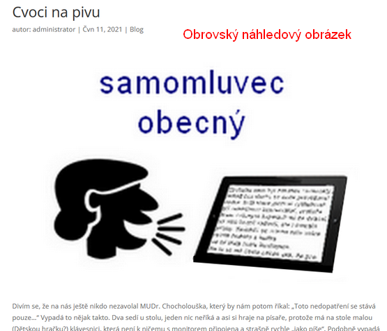

na webu nám firma nejdříve udělala to, že se náhledový obrázek 200x 150 zvětšoval na snad 800x600.
[94236-000-kravsky-png]

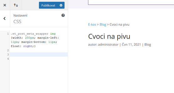

Nemám přístup do souborů šablony, ale do CSS ano.
[94239-001-css-png]

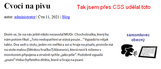

Udělal jsem tedy, aby se obrázek nezvětšoval a byl obtékán.
[94237-001-obtekani-png]

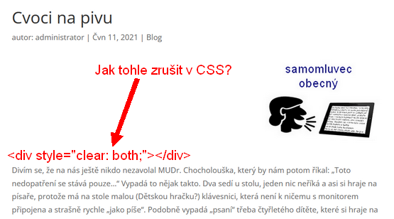

Jenže tím jsem je asi rozčílil, jelikož mému šéfovi tvrdili, že to nejde, tak mi alespoň zrušili to obtékání divem s clear: both.
[94238-002-div-png]
No a já neumím přijít na to, jak pouze v tom CSS udělat, aby ten div zmizel, nebo tak něco, zkrátka aby to zase text obtékal.
On nemá žádnou class, ani id, když udělám article div {border: 1px solid red; clear: none}, tak se rámeček udělá, čili to reaguje. Ale clear se neudělá.
Nevíte někdo prosím, jak to "šetrně" udělat? Je to tady

Aby ti to fungovalo v tom tvém příkladě tak tam musíš přidat important: article div {border: 1px sol… nový
article div {border: 1px solid red; clear: none !important;}
Ale na to se zase dá reagovat z druhé strany, takže očekávej, že to za chvíli zase přestane fungovat a budeš muset dál řešit co s tím :-)
Těmi pravidly, která jsou v html, tě můžou vždycky přebít.
