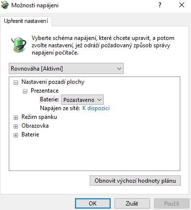

Dnes jsem ověřil, že se to se starším modelem notebooku nestane. Našel jsem ještě jednu možnost problému https://365tipu.cz/2017/10/19/tip917-jak-nastavit-windows-aby-nedochazelo-k-vypinani-usb-zarizeni/?fbclid=IwAR0iuwXcXal5PTaktmOqCrprY2Q1GKHLgLpnvYkBxjp7MuCrZTcIYoskCEI nicméně všiml jsem si, že u aktuálního notebooku při výběru možnosti napájení my chybí některé odrážky možností (viz příloha), avšak na starém notebooky tyto možnosti mám. Domnívám se, že problém může být i zde...
