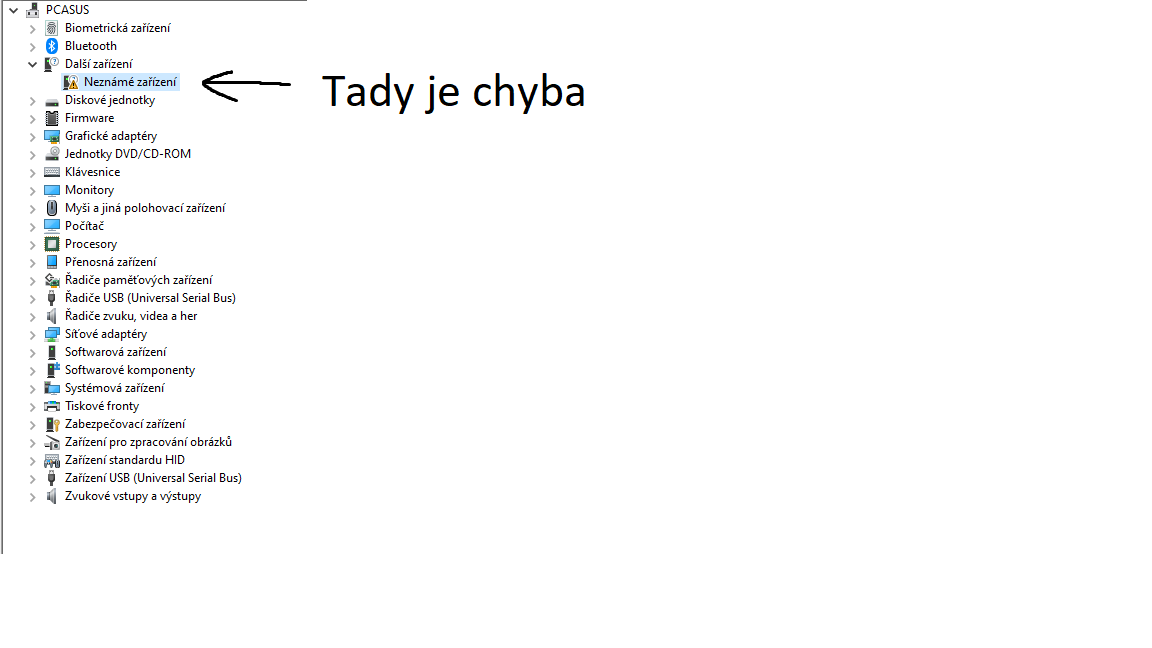

Mužete mi poradit jaký ovladač instalovat pro funkčnost usb? Najednou mi nefungují usb.
Ve správci zařízení se mi zobrazuje chyba a žádná flech se mi neotevře.
pc asus g11

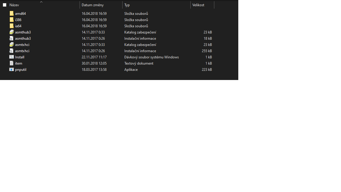

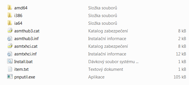

Já tam tedy inf vidím hned 2x a je tam i nějaký install.bat, tj. spustitelný soubor. Kdybys měl zapn…

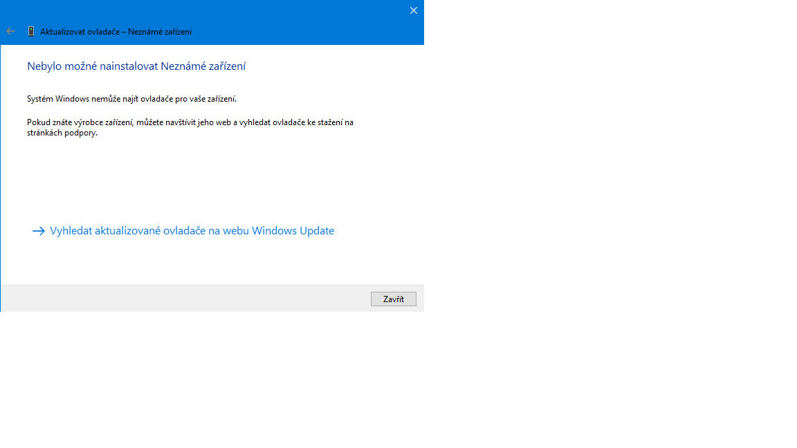

Ano. V souboru inf je spousta info ale ne návod. Když spustím exe, nic se nestane. Když dám aktualiz…

pro tebe může být zajímavější, co se schovává pod těmi trojúhelníky -> postup viz varianta 3. he? h…

Ve windows update to nic nenajde. Ve vlastnostech ovladače žádné ID hardvare není. Všechny postupy c…

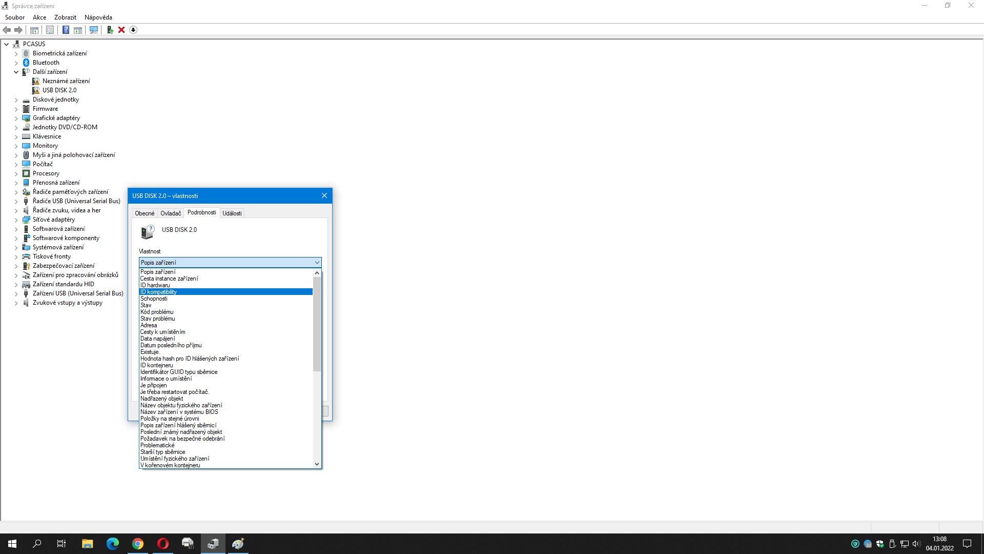

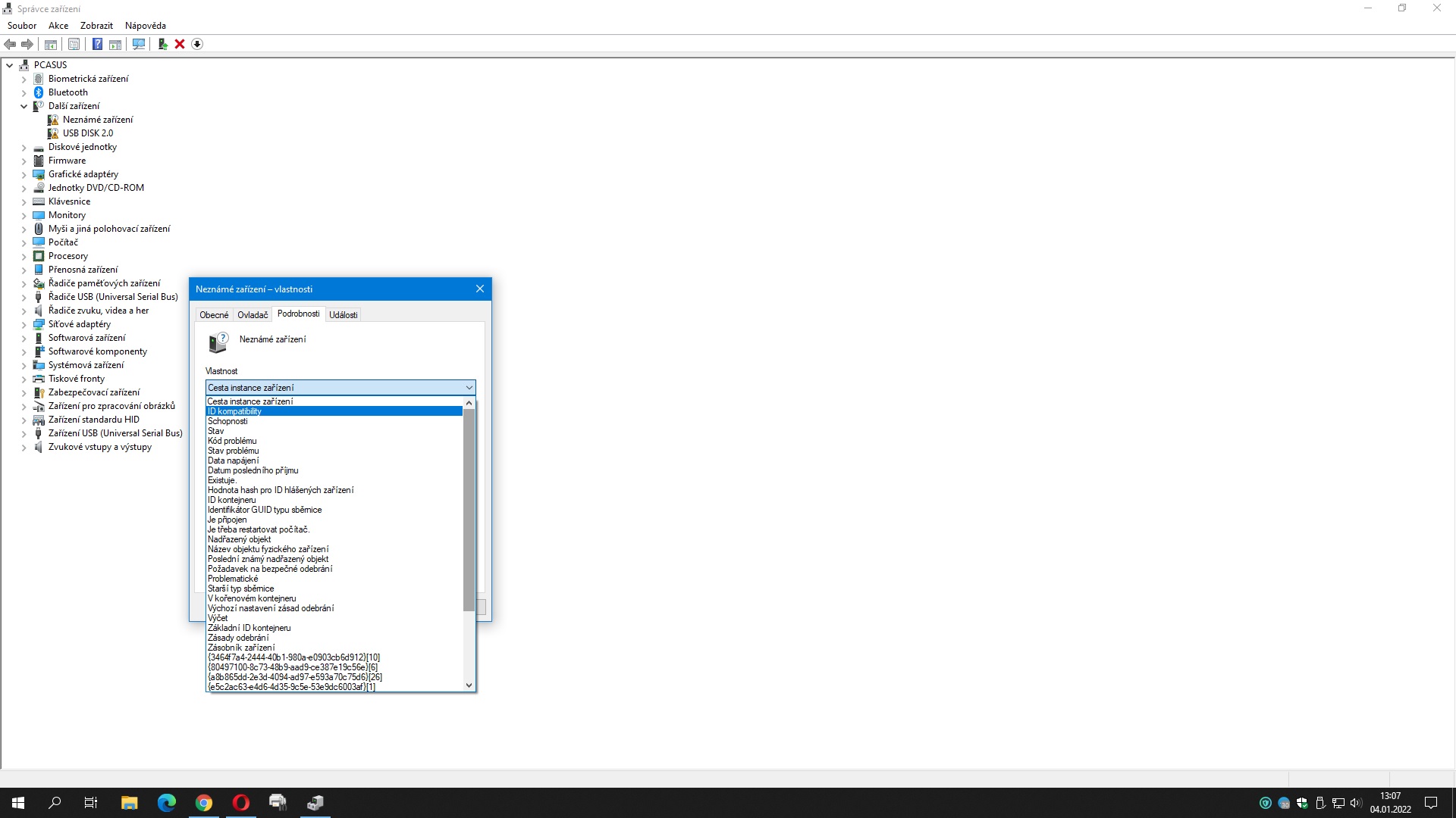

no a zkopirovat sem "hardware id" toho zarizeni muzes? nebo aspon screen, kde je to videt? postup js… nový

příloha stačí. jde o to neznámé zařízení a jeho hw-id. postup: http://i.stack.imgur.com/5pjQo.png a… nový

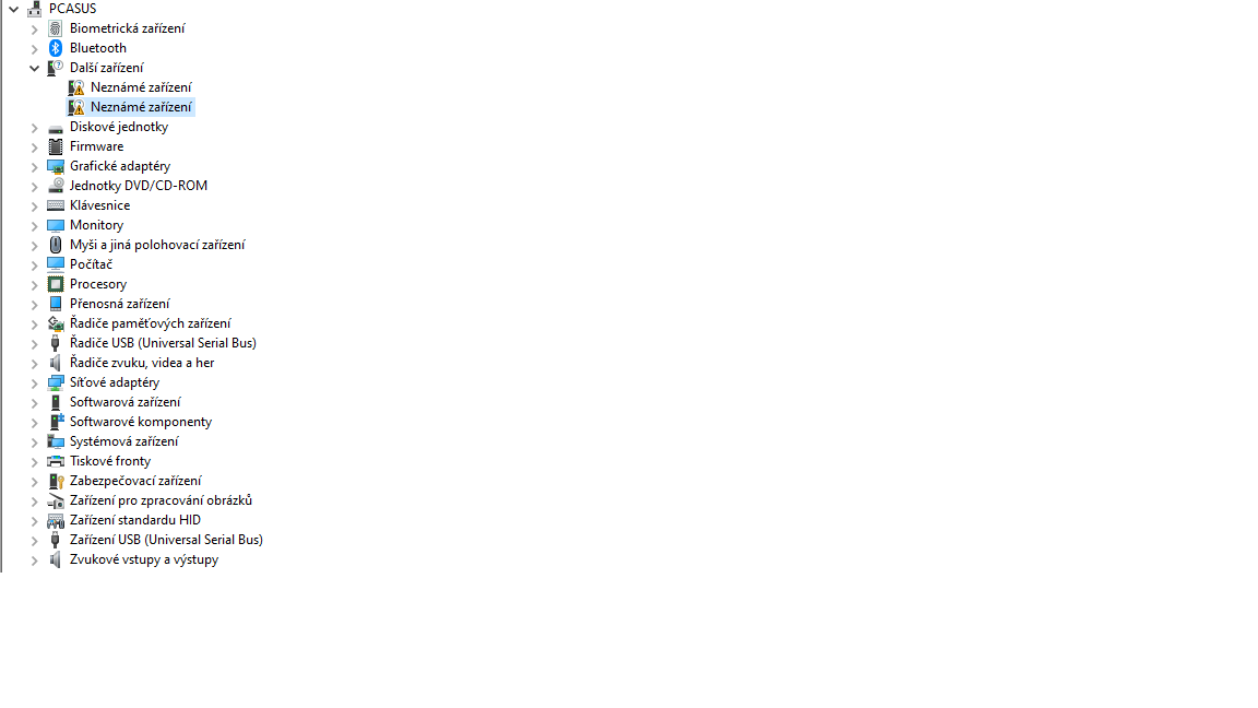

Ten trojuhelnik zmizel protože jsem tu fleshku vytáhl a dal ji synovi aby se mohl dívat na pohádky.… nový
Martin777 05.01.2022 08:07
Martin777
Jenom dodám, jde o zapojení jakékoli pamětové karty do usb. Ať strčím do usb jakou koli fleshku tak… nový

A proč to USB tam máš dvakrát. https://ibb.co/5rj7HQ7 nový
Rakip 04.01.2022 11:11
Rakip
Když dám fleshku do usb, tak se to tam objeví. nový

Tak to by,ale nemělo když já připojím fleshku do USB tak se ve správci zařízení objeví přenosná zaří… nový

No mě se ve správci zařízení ukázalo neznámé zařízení s tím trojúhelníkem když jsem připojil SD kart… nový

Jsou to 2 flesh karty. Jerdna ID má a druhá ne. Když dám další flesh do usb ,přibyde další neznámé z… nový
