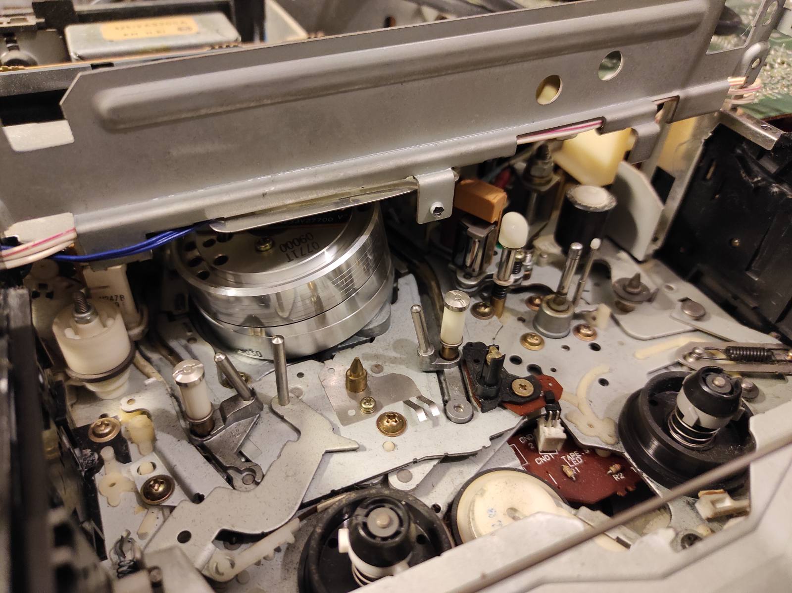

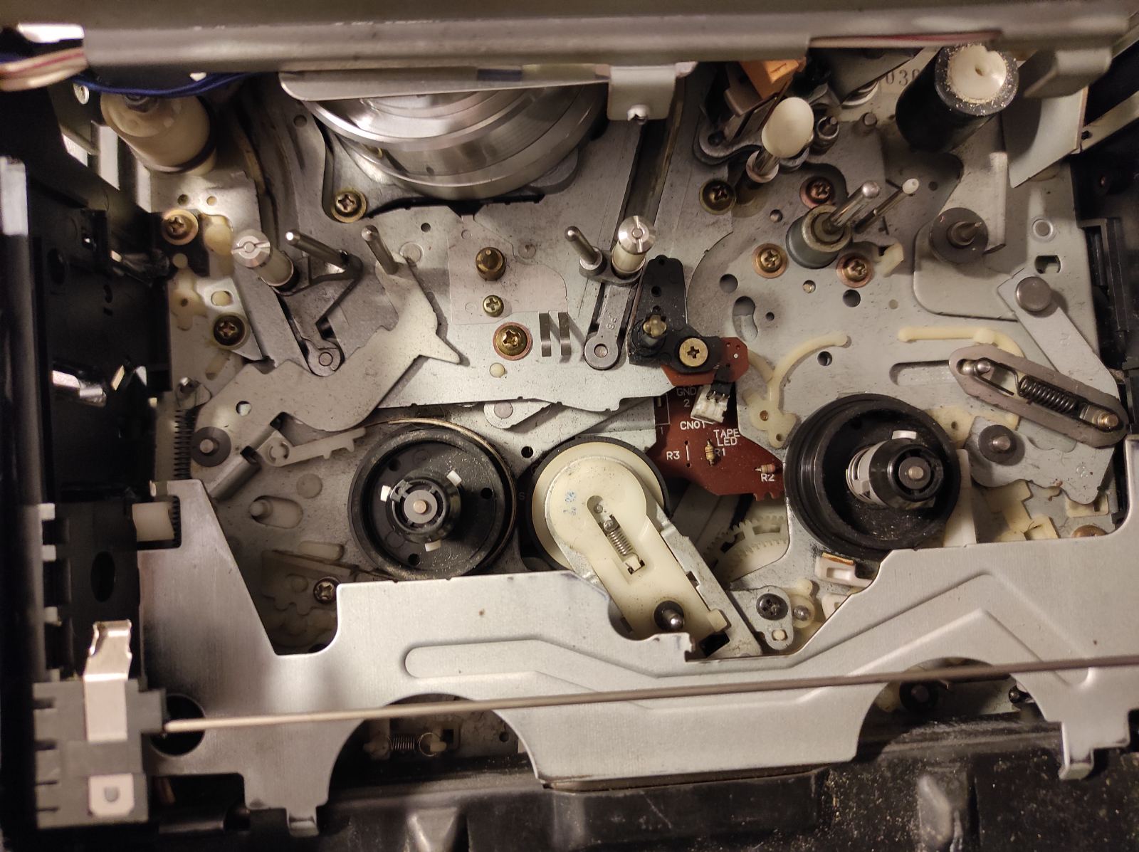

Takto to vyzerá

Zkusil bych protočit, jestli se všechno volně otáčí (na bubínek hlav ale šahat jen zvrchu). Podívat,…

Ďakujem za pomoc už som našiel problém sú to gumičky len teraz absolútne neviem či sa dajú kúpiť nev…
