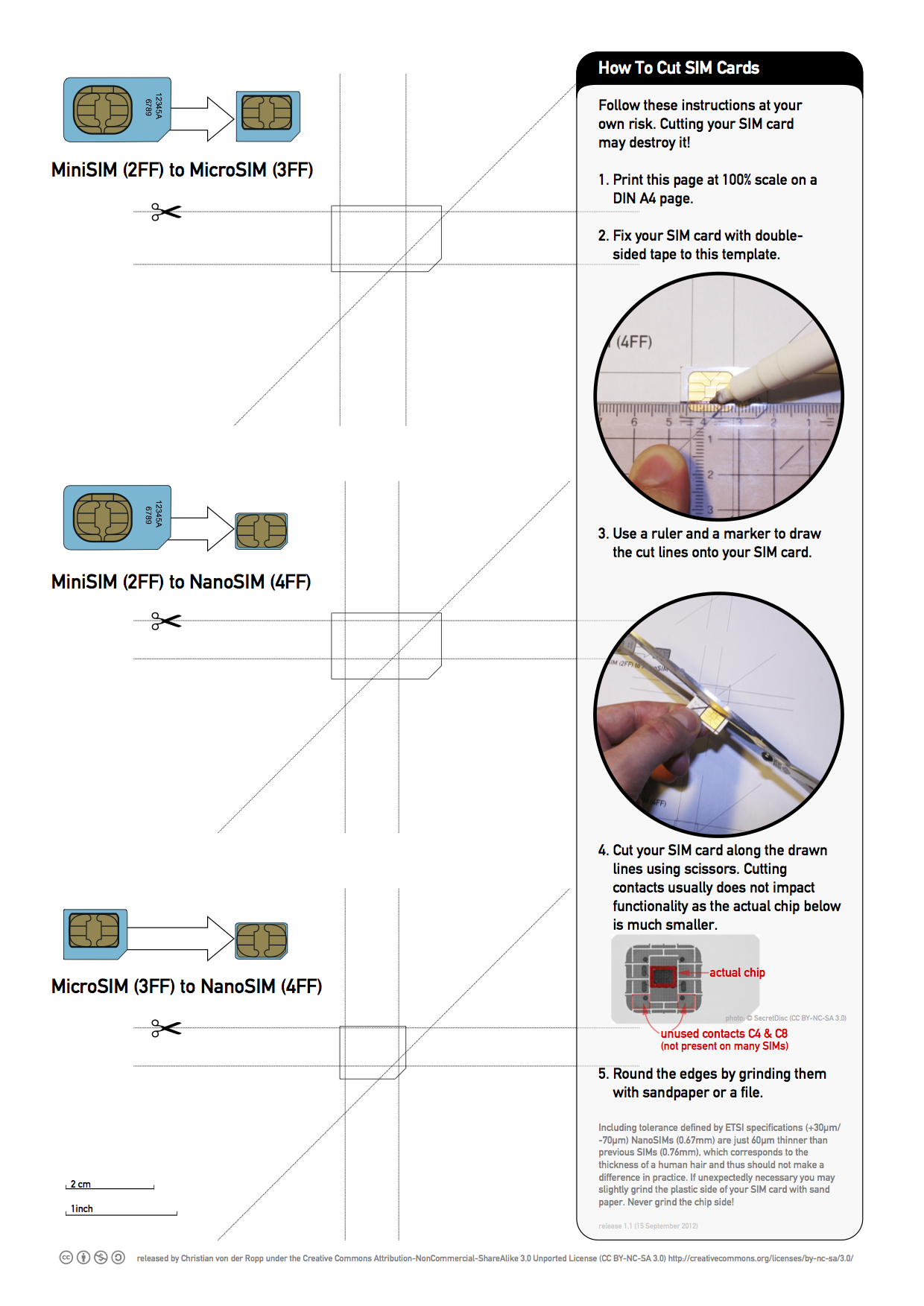

Jde to i v domácích podmínkách bez kleští. Na netu jsou šablony v PDF. Stačí nůžky nebo odlamovací n…

Ja to kdysi u takovehle stare SIM normalne obkreslil dle jine fixem, a pak klasickym ostrym kuchynsk… nový

Jak jsem psal, existují šablony, pokrok nezastavíš... ]:) nový

Já ještě musel trochu obrousit z horní strany, kde nejsou kontakty, protože kvůli tloušťce staré SIM… nový

Ty kleště mám. Vystříhával jsem s nimi starou sim na mikro SIM (tu prostřední). I tak jsem ustříhl k… poslední
