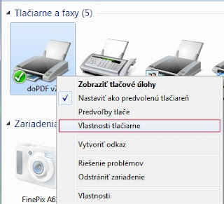

Takže: tlačiareň bola nejakú dobu odpojená od USB - teda šla cez sieť - takže sa nastavila ako sieťová tlačiaren.
Po pripojení k USB jej musíš určiť port, aby sa naň pripojila. V Zariadenia a tlačiarne - nájdi si ju - PTM - Vlastnosti tlačiarne - Porty - tam hľadaj,
[tla%25C4%258D1.jpg]
či tá HP má nastavený port. Mala by mať USB001 Virtuálny port tlačiarne a v zozname si nájdeš tú svoju - OK. Pokiaľ to nemá - nájdi si položku USB001 a nastav to tak.
Potom by mala s USB riadne obojsmerne komunikovať.
Príklad (v tomto musíš hľadať USB001):
