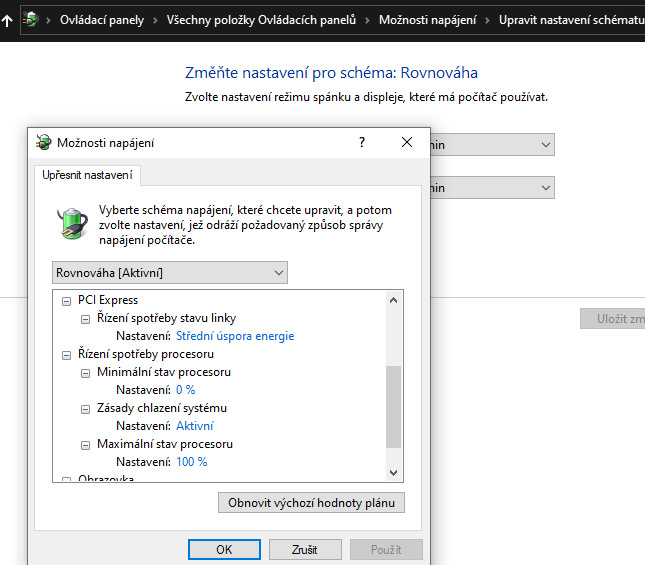

Projdi ještě nastavení napájení možná to mají provázané
[94589-moznn-png]
