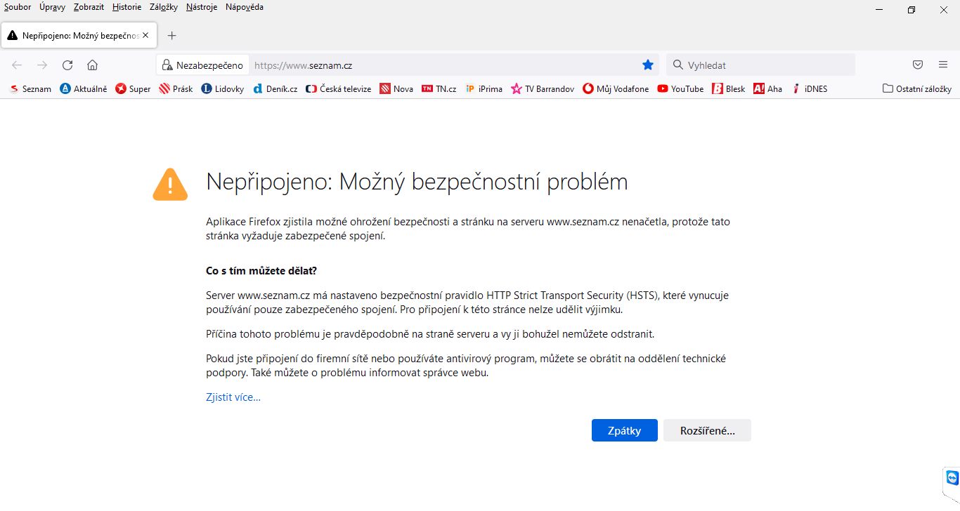

Firefox: "Nepřipojeno: Možný bezpečnostní problém"
Přeinstaloval jsem na starém NB Windows 10, z nějaké verze 2018 na 21H2. Respektive, šlo o instalaci z *iso přes tu stávající (ne opravu), se zachováním aplikací a dat. U sebe doma vše v pohodě, systém, Firefox… což je vlastně vše, co se na tom NB používá.
Dovezl jsem NB matce (má jiného providera), tam po spuštění FF/Seznamu vyskočilo něco takového:
![[2020-06-13-11-27-58-1b0fcb.png]](https://user-media-prod-cdn.itsre-sumo.mozilla.net/uploads/gallery/images/2020-06-13-11-27-58-1b0fcb.png)
obrázek a info: https://support.mozilla.org/cs/kb/reseni-chybovych-hlaseni-chyba-zabezpeceneho-spoje#w_nepripojeno-mozny-bezpecnostni-problem
Spustím jinou stránku (aktualne.cz, Lidovky), dtto. Zkouším Vodafone, OK, funkční, zkouším jinou stránku - místo ní vyskočí "blahopřejeme, vyhrál jsi ajfouna". Zkouším "https" přepsat na "http", nic. Znechucen FF zavřu a otevřu znova, dtto. A potřetí najednou vše funguje. Zavřu, otevřu, zase vše funguje.
Nerozumím tomu; čím by to mohlo být? Jak tomu zabránit či jak to vyřešit? To byl vlastně důvod, proč jsem NP přeinstalovával… a teď nevím, zda to nebylo zbytečné

A když jsi kliknul na Rozšířené... tak tam bylo uvedeno co?

Teď už nevím, nějaká chybová hláška. Ale žádná možnost, jak to zablokování obejít.
"nějaká chybová hláška" no ale to je přece důležité jaká chybová hláška.

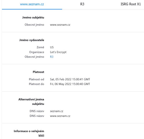

Když hledám na google domény pod seznamem tak na všechny má seznam vygenerovaný certifikát na Let's Encrypt, tak by mě teda zajímalo v čem je ten problém, když tady v tom pravděpodobně ne.

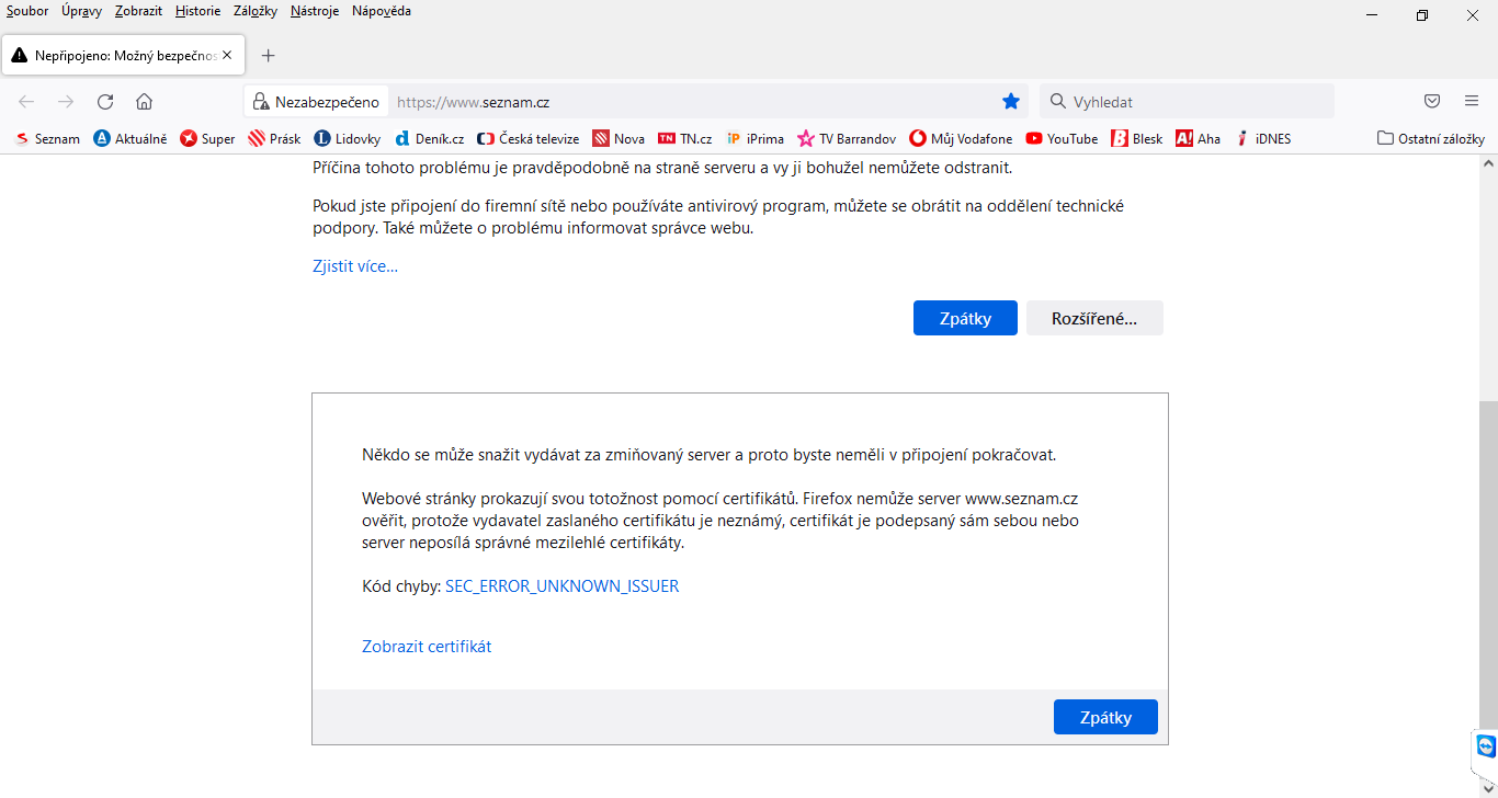

Dnes jsem se k NB vzdáleně připojil, Seznam opět nefungoval:

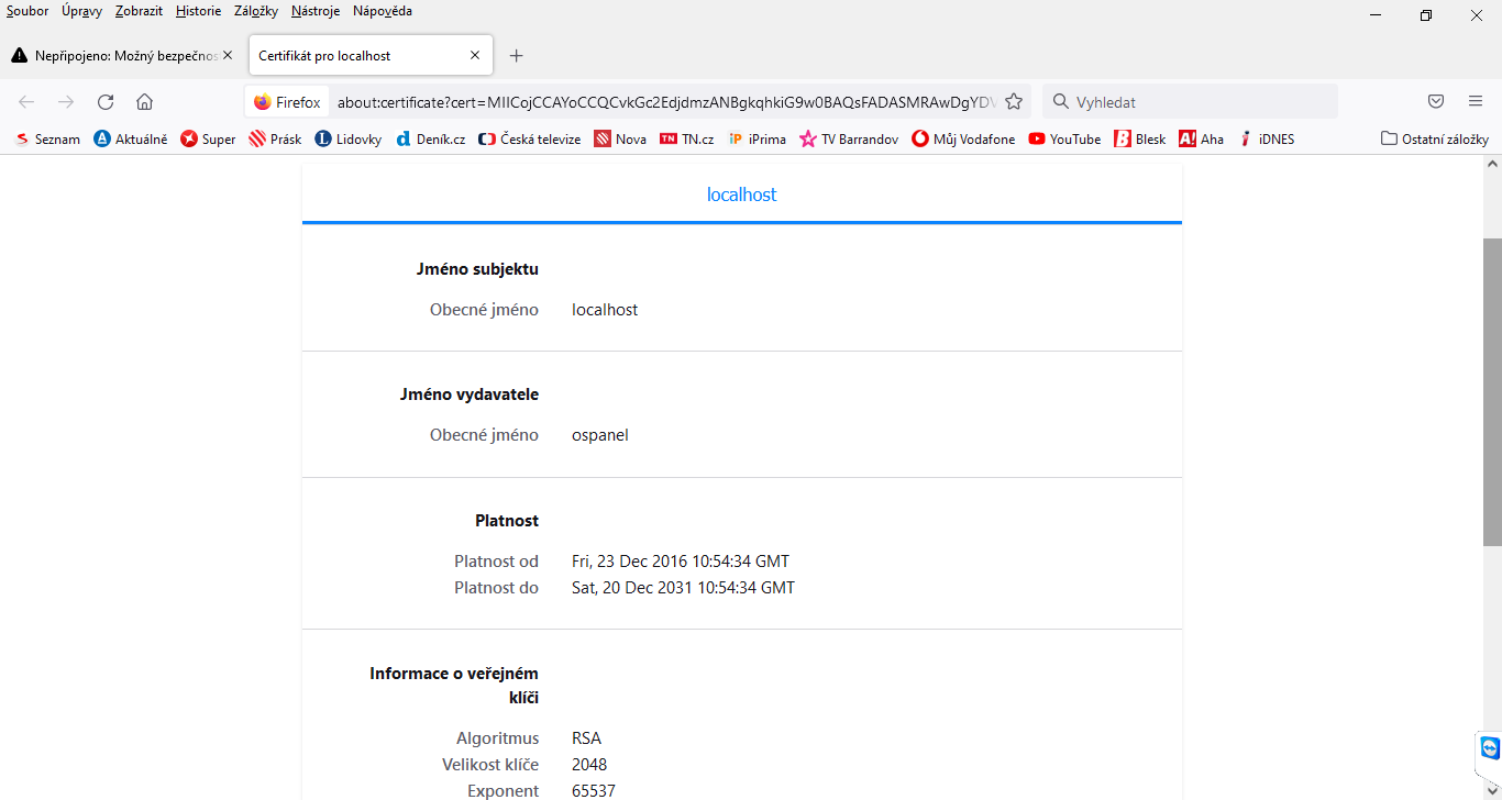

Zobrazit certifikát, tohle tam je:

Ten certifikát na Seznamu u mě vypadá takhle (viz. obr.).

Někdo se může snažit vydávat za zmiňovaný server a proto byste neměli v připojení pokračovat.
Máš to tam napsané, oč se jedná. Ten localhost certifikát ti určitě neposílá Seznam, tak prostě zjisti co/kdo posílá ten localhost certifikát, mezi Seznamem a prohlížečem je něco, co upravuje komunikaci, tip, co by to mohlo být, máš v těch hláškách a tedy antivirový program. Jestli to není ten, tak přece nebude až tak složité přijít na to, co to je.
Je tam uvedeno "ospanel", což může být zkratka pro Open Server Panel...
... a o něm se píše třeba na webu kaspersky:
https://community.kaspersky.com/kaspersky-internet-security-13/how-to-make-a-program-trusted-in-kaspersky-internet-security-the-open-server-panel-does-not-work-9136
Má tam ten Open Server Panel vědomě? Případně vede to spojení přes něj vědomě?
Jestli je to na tom NB tak reinstal, poku někde jinde tak pořešit spojení.

Open Server Panel, to slyším prvně v životě, úmyslně to tam jistě není.

Localhost znamena, ze ti ho poslala nejaka aplikacia z tvojho pc.
Typicky to byva anpriklad antivir, ktory kontroluje certifikaty u seba a prehliadacu podvrhuje svoje.
Ale toto vyzera, na potencionalnu hrozbu, pretoze nie je jasne kto ten certifikat poslal.
Moze to byt napriklad lokalny proxy server, pripadne nejaka skodna v pc.
Na dialku sa viac zistit neda.
Skus inz profil na tom orehliadaci, pripadne anonymne pripojenie, cim vylucis cinknuty profil FF.
