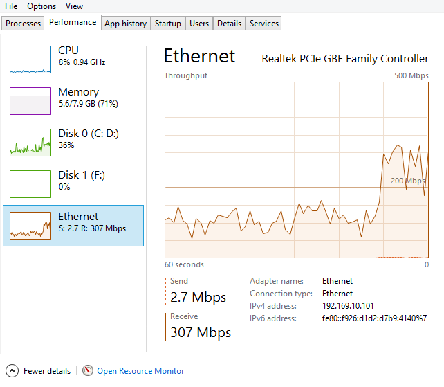

Minutu po tom jsem si všimnul neznámého trafficu, kdy síťová karta přijímala cca 150-300Mbps. Nic jsem nekopíroval/nepřesunoval.
[94568-screenshot-474-png]
A hned jsem si všiml, že se zmenšuje volné místo na disku C:
Z venku z internetu to nebylo. Připojení je dost pomalé. A kontrolky routeru jasně signalizovali provoz mezi PC.
Nic jsem v tento moment nekopíroval. Netuším co tam mohlo běžet za data.

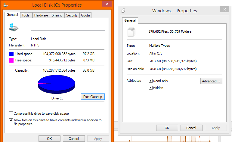

Zkusil jsem v základním adresáři C: vybrat všechny složky a zobrazit si vlastnosti, pro součet všech dat... Viz screen:
[94569-screenshot-477-png]
Napočítalo to 20GB méně než je ve vlastnostech disku.
Zkoušel jsem scan disku (hledání chyb), defregmentaci, vyčištění disku, ....
Nepodařilo se uvolnit víc než 30MB.
Netuším tedy co za data, se kopírovala, a kam se tato data kopírovala.

Hneď na prvom obrázku dolu je odkaz "Open Resource Monitor". To je tá utilita, ktorá prezradí viac o…

užitečná. Díky. V době WinXP jsem používal comm ports co bylo něco podobného, ale jen na síťovou akt…

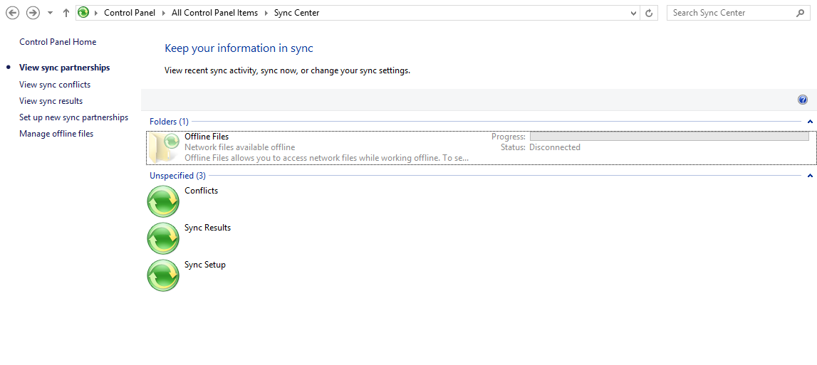

onedrive ani cloudy nepoužívám, nicméně byla za tím skutečně synchronizace offline dostupnosti soubo…

Zjistil jsem, že to způsobila aplikace Windows Sync Center. Nevzpomínám si, že bych ji někdy nastav…

Na tom prvním obrázku jsi měl kliknout na tlačít Open resource monitor, tam vybrat volbu disk a podí… poslední
