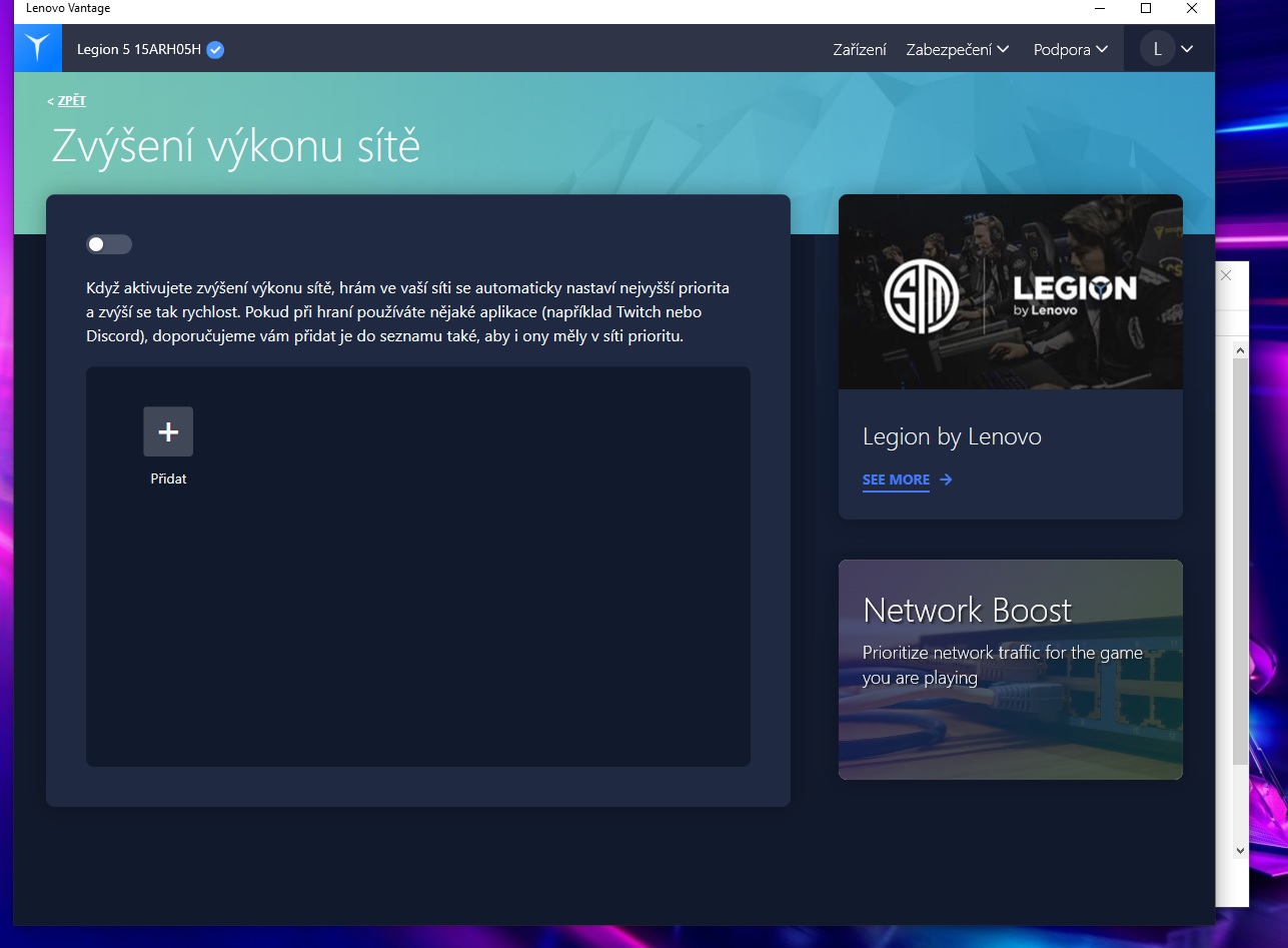

Problem vyrešen nastaveni priorit lenovo vantage ma vetsi slovo než task manager v udileni priorit proto se musi vypnout udileni priorit i v lenovo vantage
Doporučuji vlézt do seznamu všech aplikací v PC a co má v názvu Lenovo, tak rovnou smazat. Tento balast dělá a vždy bude dělat problémy. Myslím to upřímně.
