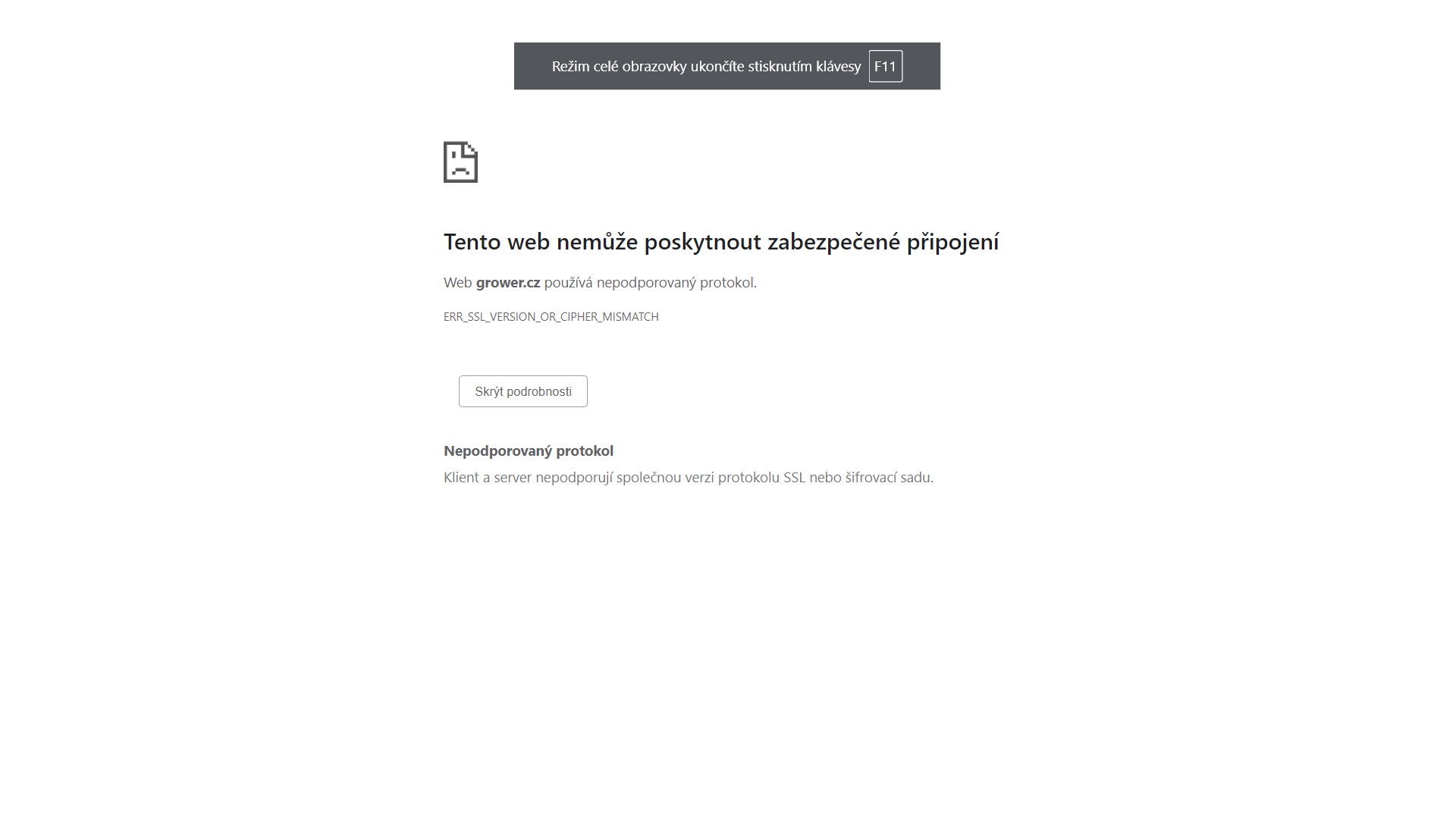

Zdravím, jak se dostat na požadovanou stánku? Zobrazí se mě následující obrázek (viz příloha) a není možné jakkoliv se proklikat "na vlastní riziko".
Používám prohlížeč chrome, zkoušel jsem microsoft edge a taky to stejné.
Případně co to vlastně znamená? Je to nějaká reálná hrozba??
Předem díky všem za odpovědi :D
Nejde o hrozbu, ale server kde beží ten grower (omylom som ťukol aj grover) je starý, neaktualizovan…

https://kinsta.com/knowledgebase/err_ssl_version_or_cipher_mismatch/

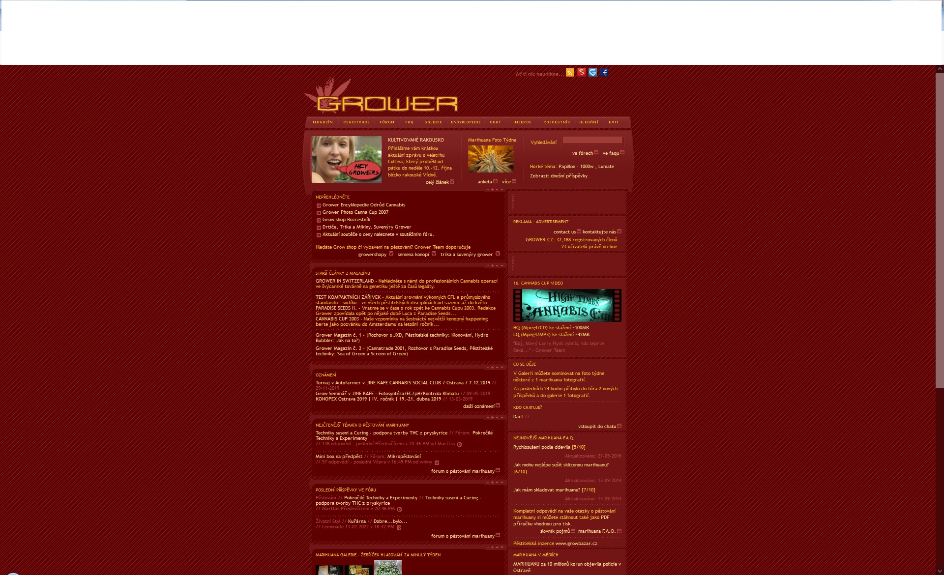

Ono to asi každému ukazuje něco jiného - mám Firefox 88.0.1:
https://grower.cz/ - funguje normálně - zobrazí se stránka bez hlášek
http://grover.cz/ - viz. screen (červeně byla moje IP adresa)
[94643-grover-cz-2022-02-19-21-28-00-png]

Každému to ukazuje něco jiného.
Ale podstatu toho problému má každý stejnou.
V roce 2022 je normální pro přístup na web používat zabezpečené spojení (https) a to pomocí nějaké bezpečné verze TLS (1.2 nebo 1.3).
A ten web používá zastaralou, v roce 2022 nevhodnou, verzi TLS 1.0 a novější neumí.
Takže ten web NEJDE normálně použít (https na tls 1.2 nebo 1.3).
Jde použí jen nenormálně, buď přes nezabezpečené spojení http nebo v prohlížeči, který defaultně umí TLS 1.0 nebo jde nastavit tak, aby TLS 1.0 uměl (např. Firefox má na to parametr security.tls.version.min, pro TLS 1.0 je potřeba nastavit 1 ... viz https://support.mozilla.org/cs/questions/1101896 ... defaultně je 3 jako TLS 1.2 ... nezkoušel jsem ale)
