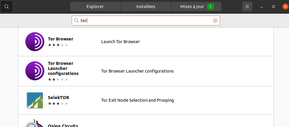

Co jsem se dival Tor Browser je i v UBUNTU SOFTWARE
[94662-tor-ubuntu-png]
Vse co je ***.deb nainstalujes v pripade ze preferujes terminal a prikaz pomoci dpkg -i ***.deb, kupikladu :
dpkg -i aplikace.deb

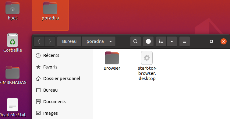

1) V tvém pripade, vytvor si na plose slozku treba pod nazvem poradna
2) Rozbal stahlej soubor TAR do teto slozky, tedy by jsi ve slozce poradna mel mit tyto dve polozky slozka "browser " a soubor "start-tor-browser" :
[94663-tor-1-png]

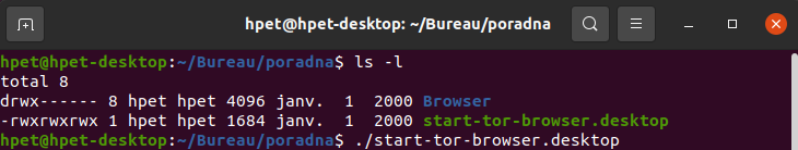

3) Mas to ? Jestli ano, tak klikni pravym tlacitkem mysi na slozku poradna a zvol "otevrit v terminalu".
[94664-spustit-tor-png]
4) Pak uz jen staci ten TOR spustit prikazem :
./start-tor-browser.desktop

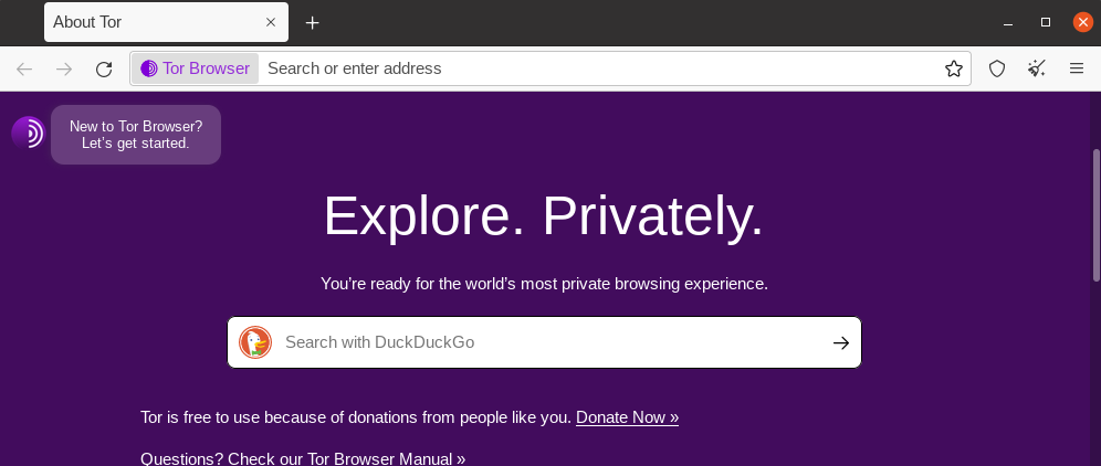

Nasledovne se spusti a otevre pozadovany Tor_Browser :-) :
[94665-tor-start-png]
