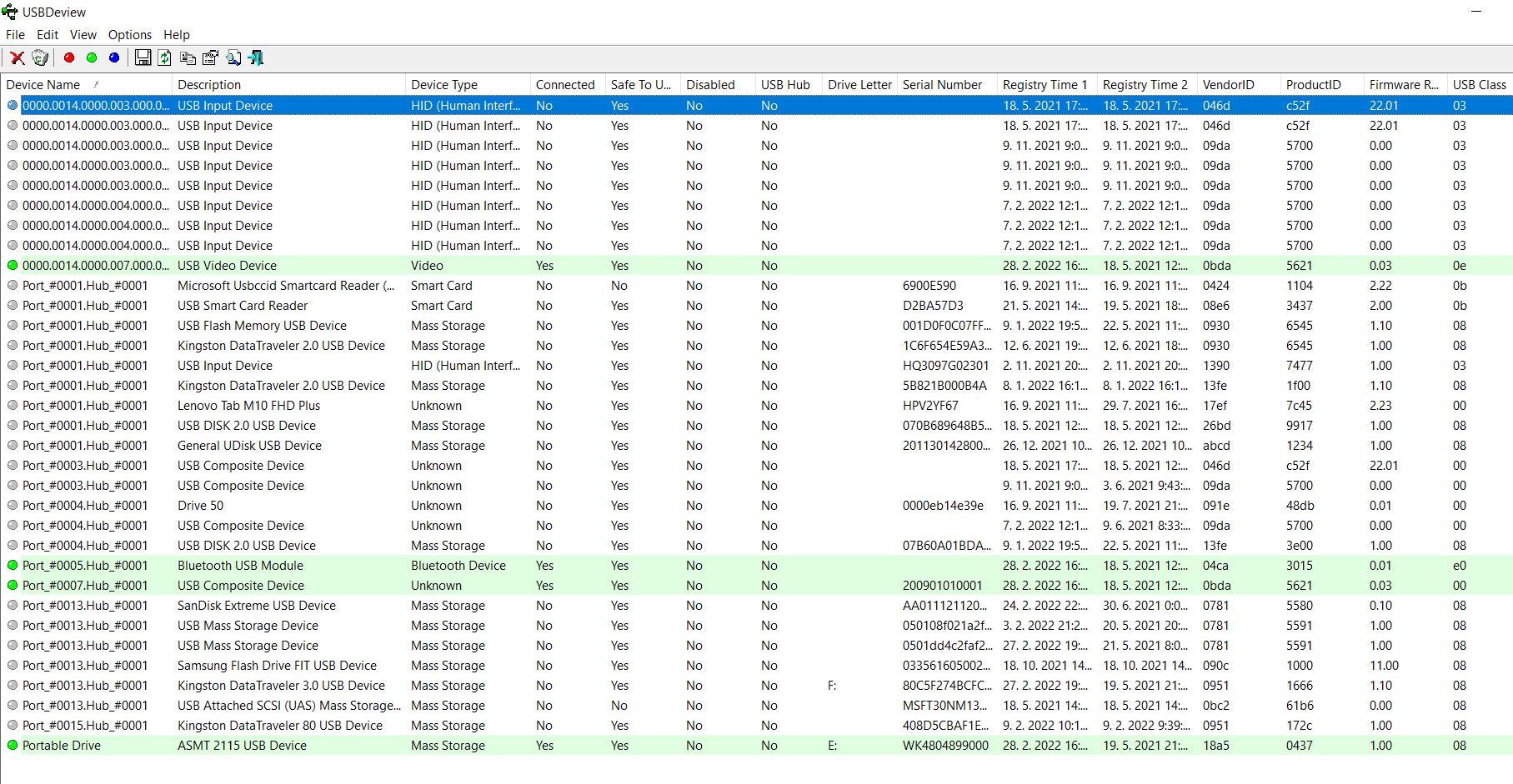

nirsoft usbdeview - najit a smazat zaznam, potom pripojit usb disk.
muzou byt spatne zapsane hodnoty filtru a windows nastavi pomaly rezim.
Spustil som USBDeview, ale nie som z toho mudrejsi
tipuju že jde o ten disk dole. (buď otevřeš ten kryt nebo si vyčteš typ / sériové číslo programem crystaldiskinfo. typ může ukázat i správce zařízení: diskmgmt.msc). nebo ho poznáš podle sloupce "registry time", že je zrovna připojený, dá se podle toho sloupce setřídit.
disk odpojíš, jeho záznam v usbdeview smažeš.
zase připojíš a zjistíš, jestli je změna k lepšímu.
jestli ne, koupíš si normální řadič usb3 do pcie.

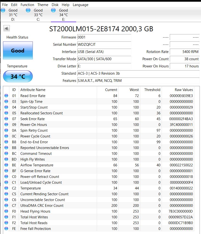

ten crystaldiskinfo není úplně zbytečný: může ukázat, jestli disk není v havarijním stavu s kritickými chybami a proto je pomalý.

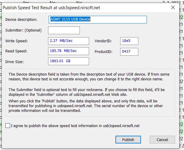

ano je to ten posledny ASMT 2115 USB Device, Health status Good
ten radic asi bude skor pre stolove pocitace nie pre notebook? je nejaka alternativa alebo bude nutny zasah do notebooku?
ASMT 2115 USB: to je nějaká čínská shitová redukce, celý problém může být v ní. nebo je to nějaký šílený noname usb box?
disk je typu smr (pochopitelně při 2tb), ale to není důvod pro tak extrémně nízkou rychlost.
crystaldiskinfo vypadá v pořádku, disk má najeto 17h.
některá hexačísla bývají hausnumera, přesto se mi počet vadných čtení a hledání zdá vysoký - id 01, 07 - že by vlastnost smr?

nevím jestli byl smazán ten záznam přes usbdeview. pokud se zas obnovily špatné hodnoty v registrech, zůstává sprostým podezřelým to usb asmt2115.

speed test

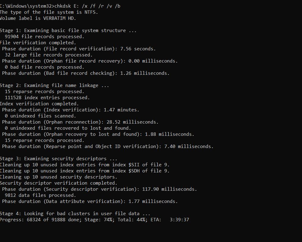

Máš chyby, skrížené sektory na systémovom disku a na externom hdd. Do cmd.exe, ako Správca, zadaj text:
chkdsk C: /x /f /r /v /b
Enter, Yes, Restart,
externý hdd;
chkdsk (X:) /x /f /r /v /b
TC vykonáva vždy kontrolu CRC, preto tie prieťahy v kopčení.

Uz to ide niekolko hodin a este skoro 4 hodiny do konca.
No jak myslíš, ale moc bych si od toho nesliboval.

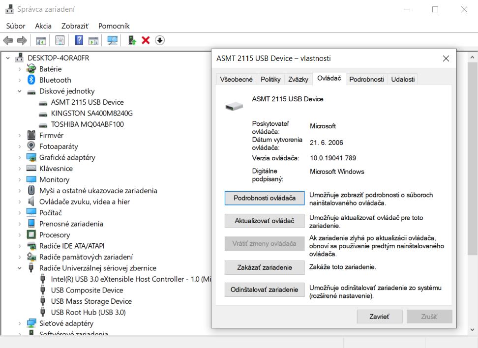

Dal som automaticky aktualizovat ale pise, ze mam najvhodnejsie ovladace zariadenia uz nainstalovane. Mam dat nejaky iny?
Mas nainstalovany Radic Univerzalnej seriovej zbernice - Intel USB 3.0 ovladac od Microsoftu,
a to je podle me chyba.
aky by bol najlepsi?
Ovladac od vyrobce notebooku

Co by se stalo, pokud ve spravci zarizeni bys dal odinstalovat ten ovladac
(Radic Univerzalnej seriovej zbernice - Intel USB 3.0 ovladac od Microsoftu) ?
Zkusis to ?
dal som odinstalovat zariadenie v spravcovi zariadeni a po opatovnom pripojeni som sa dostal do predosleho stavu, takze hned na zaciatku to hodi rychlost okolo 100kb za sekundu, takze ako keby ani nekopirovalo..ked som zmenil vo vlastnostiach na vyssi vykon a povolit vyrovnavaciu pamat, tak sa to zase na chvilu zrychli ale potom to je zase pomale a po chvili to ako keby zastavilo

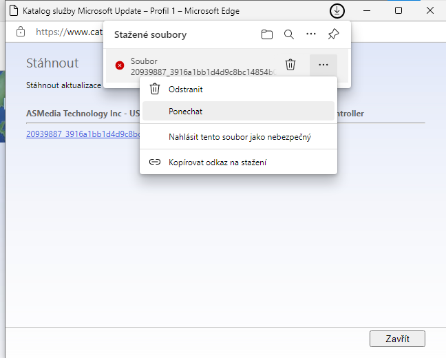

Poradil by si mi ako to nainstalujem? Neda sa to normalne stiahnut
Koukni na muj snimek
...tri tecky... volba odstranit nebo ponechat
