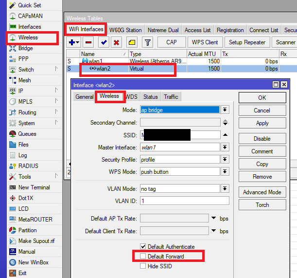

Nejjednodussi reseni je sit pro hosty. Pak si v nastaveni site (Wireless) zkontroluj, zda mas vypnuty "Default forward". To je dřívější client isolation - připojení klienti nevidí jiná zařízení v síti ani sebe navzájem.
Ten článek jsem psal v době, kdy síť pro hosty nebyla v QuickSetu.
Jj, návod znám, při nastavování se moc hodil. Díky za něj.
