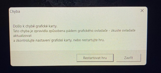

Při spuštění mafia 2 vše funguje bez problémů ale při spuštění Word of tanks se při načítání prostředí hry do garáže hra spadne a vyhodí hlášku chyba grafické karty předtím na Hdd to fungovalo bez problémů hra je přeinstalovaná a nepomohlo to

Hláška "Chyba grafické karty" - to sis nějak převyprávěl, ne? Screenshot by nebyl?
