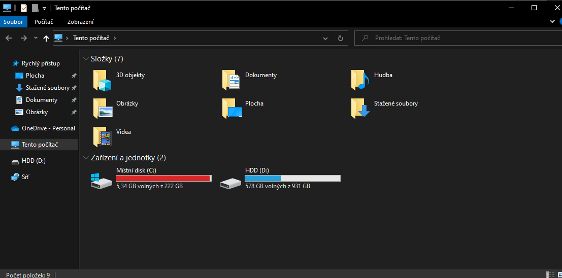

Jaký máš disk? Kolik je na něm volného místa?
Posílám fotku (veškeré hry, filmy atd.. instaluji do D:/)
C je SSD disk.
Sice instaluješ na D:/, ale veškeré systémové věci (vč. stránkovacího souboru) se stále ukládají na C:/, kde máš zoufale málo místa. Uvolni minimálně 10-20 GB na C:/.

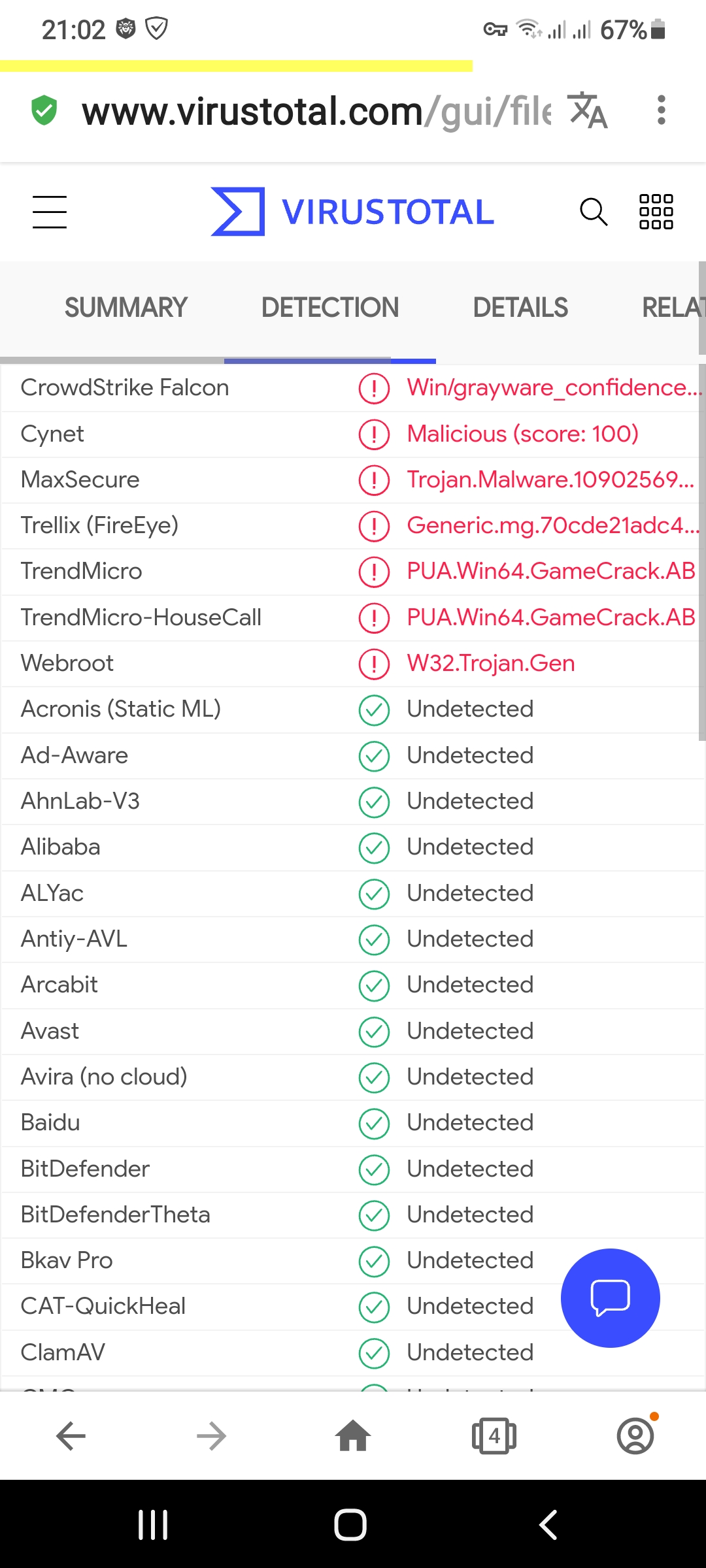

Tvuj problém s EMP.dll je klasický pro werez který pochazi z přiložené vezre crack typuji že jsi stahl a instaloval crackovanou verzi RDR2 FitGirl Repack ?

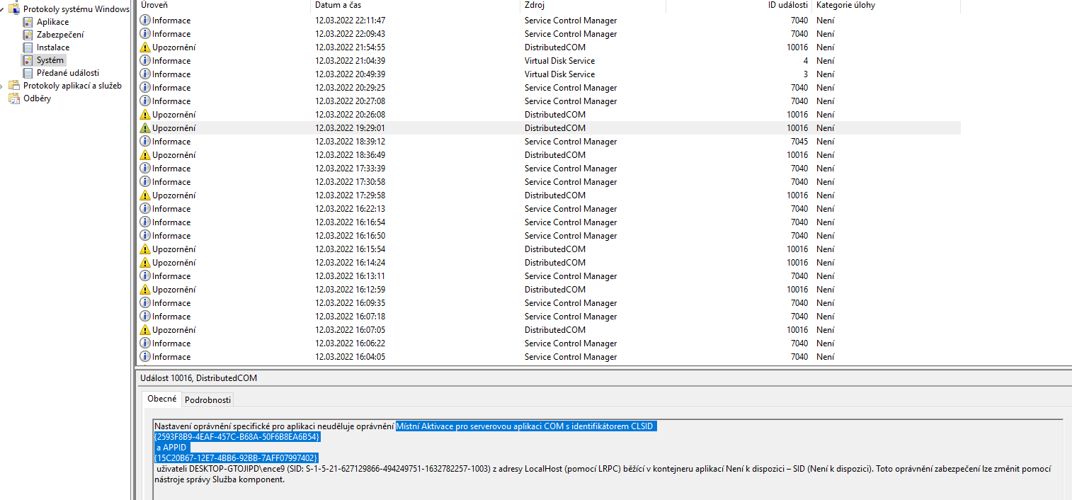

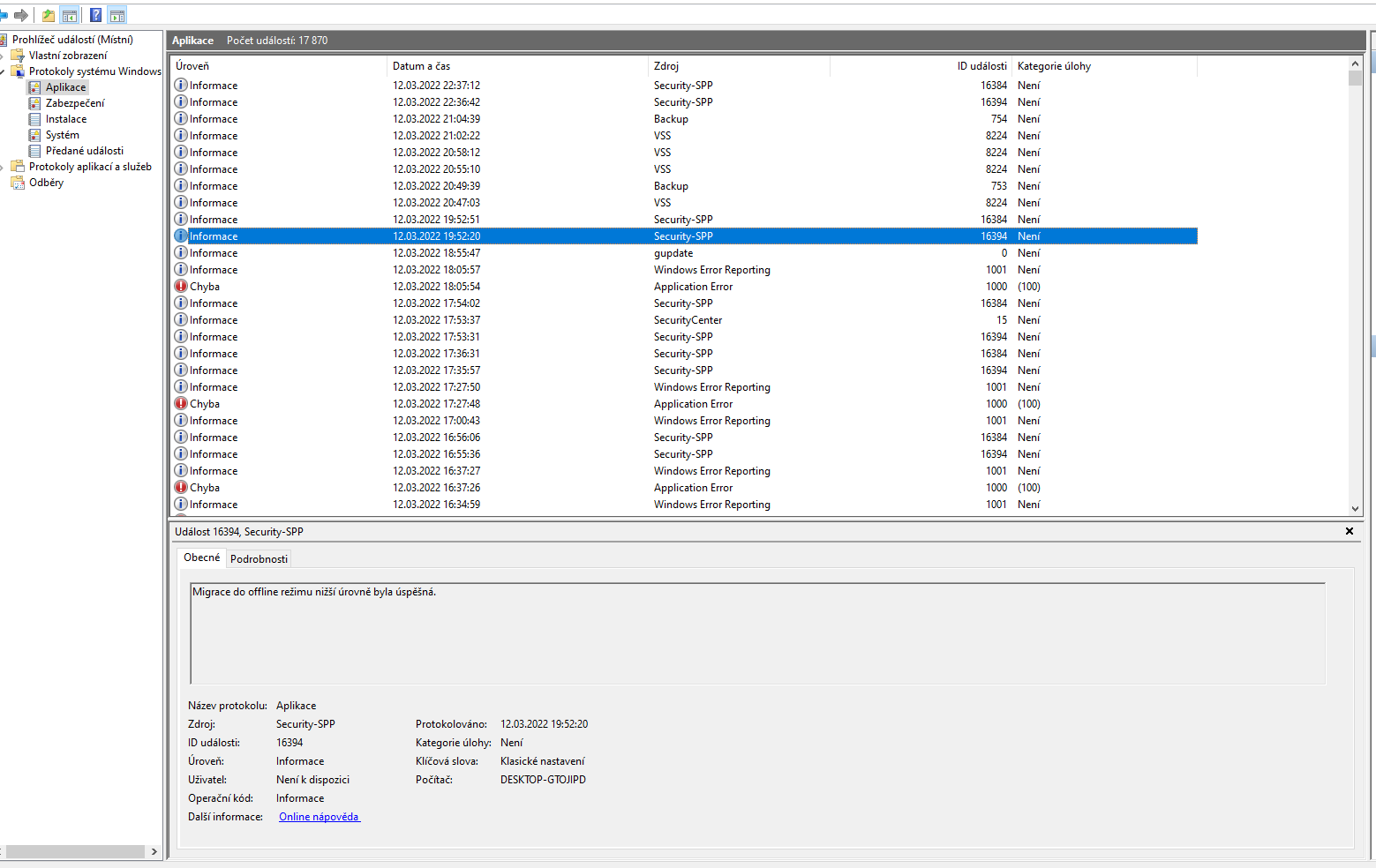

Ale nezlepšilo se to, zde přikládám screeny "prohlížečů události" kolem 19:20 kdy mi spadla hra po origu (hru jsem si nechal vyrefundovat na Steamu - max dobu tam mají 2h)

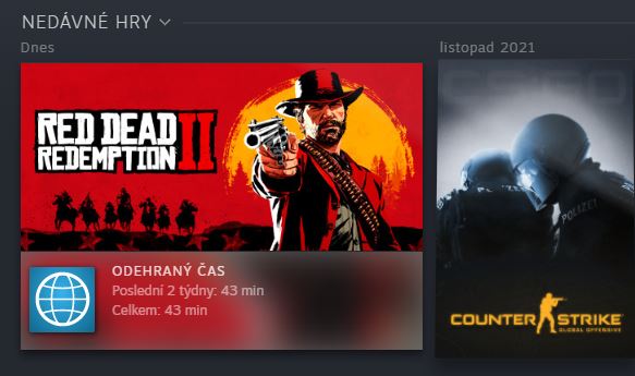

Steam vrací peníze pokud člověk hraje méně jako 2h (s tím že mě steam ukazoval 47 min i kdyz realná hrací doba byla těch 15-25 min i se začátkem atd..) ale holt Steam to načítá rychleji než Win.
Takže jsem jí nechal refundovat, nečekal jsem že to v sobotu vyřeší během hodiny. :D

Než jsi tu hru koupil na Steamu a instaloval jsi měl udělat nový systém a nebo odvirovat PC. Ta crack verze je plná Malware a Trojanu a dalšího svinstva. Zkus Dr.Web live USB. https://free.drweb.com/aid_admin/ } spustit to stejně jako instalaci udělat update databáze v nastavení odkliknout vše a udělat úplný scan. https://m.zive.cz/poradna/padani-hry---rdr2/sc-20-cq-706996/?consultanswers=1
No úpřímně co si čtu tady --> https://steamcommunity.com/app/1174180/discussions/0/4775463860126014920/?fbclid=IwAR1WbEmOCVDyHk_7VY6jv91jJQueLzAP5JjgH8fSq8SSFTufqfMq2kDN_Hw&ctp=3
Tak ta hra dělá problém dosti lidem, a nevím jestli se mi chce vyhazovat peníze za "polo-riskantně funkční hru" a testovat to znova - nemám problém si zakoupit hru pokud vím, že mi fungovat bude. Nebo ty uz ses setkal s touhle "crack" verzí že je špatná?

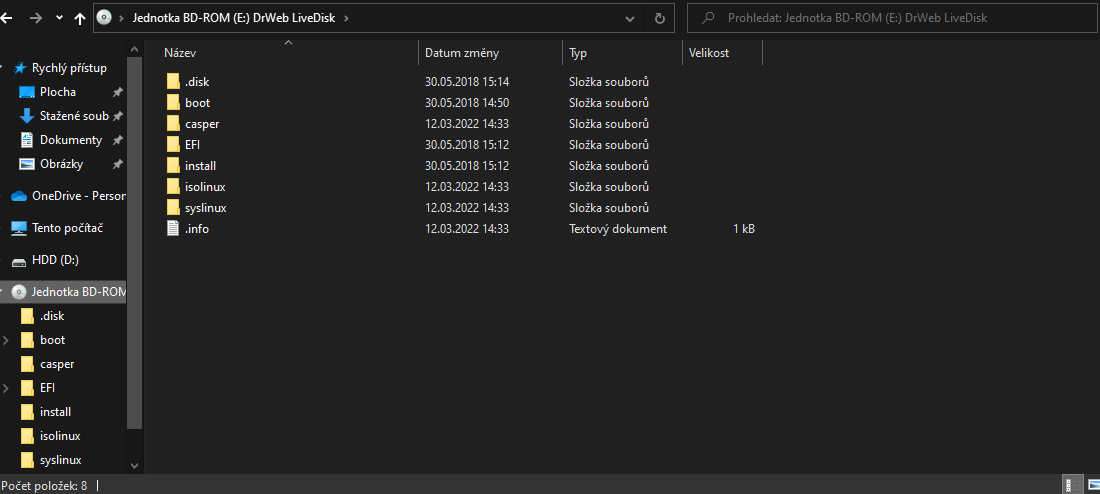

To cos poslal mi nějak nejde nainstalovat, nebo nevím jestli to dělám správně...
To se spouští tak,že v PC necháš to USB restart PC přes BIOS nebo F12 teda u mého PC to tak mám vyberu boot z USB a spustím tu instalaci. Jen,že se nic do PC nenainstaluje je to jen pro kontrolu na viry dřív než najede systém.

Obecně má mít každý SSD disk 10-20 % kapacity volného místa, tak se nediv, že to blbne. Přesuň nějaké zbytečnosti z C: na D: a zkus to znova.

těsně zaplněné c: je taky špatně, zvlášť jestli máš dynamickou velikost swap souboru, je povolená hibernace, do toho se vytváří další temp soubory, takže se zaplnění disku během dne ještě zhoršuje.
řešením ovšem není umazávat jednotky gigabajtů ze systémového disku. pokud se předpokládá, že c: bude neustále zahnojené jakýmisi hrami, pak pořídit ssd 512gb-1tb.
anebo z ssd vykopat zbytečně uložená videa a hudby, které tam jen mrtvě zavazí.

A to volné místo na C:/ jsi už zvětšil?
Ahoj, hlásím ted 4h hraní bez pádu - po pročistění disku C:/ a reinstalaci hry, tak snad to vydrží i dál. Díky.
