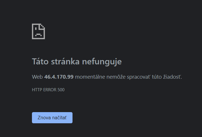

Zdravím, na svojom VPS mám nainštalovaný pterodactyl panel a nginx. Mám svoj PHP script, ktorý keď vložím do /var/www/pterodactyl/public tak sa nenačíta. Viete mi niekto prosím poradiť?

Keď php súbor upravím, a napíšem len: (aby som otestoval celkovú funkčnosť)
<?php
	echo "Test...";
tak stránka normálne nabehne. SSH2 mám nainštalovaný. Viete mi prosím niekto poradiť? Prípadne do akej zložky mám nahrávať web súbory?
Řešení:
Asi vyriešené.
Ja mám na VPS nainštalované PHP 8.0, a ja som inštaloval SSH2 pre PHP 7.0 ... :D

Nefunguje

IMHO se ti ta stránka načte, ale nedělá to, co bys po ní chtěl.
(protože to samotné echo se načte a provede správně, jak tvrdíš)
(Kdyby se NEnačetla, dostal bys chybu 404 - stránka neexistuje, nebo tak něco, nikoli 500 - Server error https://cs.wikipedia.org/wiki/Stavov%C3%A9_k%C3%B3dy_HTTP )
